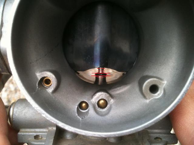

xsara1982 wrote:
Question: après avoir démonter tout ça, la toute petite rondelle va dessous ou de dans ?
PostPosted: Fri 6 Aug - 15:59 (2010)    Post subject: Publicité
PostPosted: Wed 11 Aug - 11:22 (2010)    Post subject: [TUTO] Régler un carburateur Reply with quote
Rolling Eyes laquelle ?

PostPosted: Fri 13 Aug - 17:49 (2010)    Post subject: [TUTO] Régler un carburateur Reply with quote
La toute petite.

PostPosted: Sun 15 Aug - 10:22 (2010)    Post subject: [TUTO] Régler un carburateur Reply with quote
J'ai trouvé, c'était bien cette petite rondelle qui était pas à sa bonne place.

PostPosted: Mon 16 Aug - 09:33 (2010)    Post subject: [TUTO] Régler un carburateur Reply with quote
Salut, j'aimerais savoir ou ce place cette fameuse petite rondelle en caoutchouc... ?? Tout en bas ? Au milieu ? ou en haut ?
Y'as t-il une importance ? Car mon quad ne depasse plus les 55km/h a 5500tr/min depuis le demontage du haut du carbu... Ou alors c'est peut etre mon starter qui lors du remontage de met en position ON alors qu'as la gachette il est bien en position OFF...

PostPosted: Mon 16 Aug - 16:49 (2010)    Post subject: [TUTO] Régler un carburateur Reply with quote
Sur le mien je ne l'ai pas celle là.

PostPosted: Mon 16 Aug - 16:53 (2010)    Post subject: [TUTO] Régler un carburateur Reply with quote
Salut Seb, a ok daccord. J'ai remonter le carbu taleur en ayant pris le soin de placer cette rondelle au centre de l'aiguille et tout est rentré dans l'ordre ! Je te remercie tout de meme de ta reponse.

PostPosted: Fri 28 Jan - 14:43 (2011)    Post subject: [TUTO] Régler un carburateur Reply with quote
Salut à tous, sur mon  [ BASHAN 250 ] mon soucis est le suivant:
démarage à froid très facile seulement même avec le starter je suis obligé de garder un peut de gaz à la poignée pour ne pas qu'il cale, par contre dès qu'il est chaud aucun problème il tient bien le ralenti, pas de problème en roulant juste parfois quelque petit trous à l'accéleration, quand je reste trop longtemps à la même vitesse.
Sur quelles vis dois-je "jouer" car je ne veux pas tout déreglée.
Si quelqu'un peut mettre des photos du carbu du  250 pour plus d'info sur les vis.
mexico 71
tomcat793
PostPosted: Fri 28 Jan - 15:40 (2011)    Post subject: [TUTO] Régler un carburateur Reply with quote
Je dirai, réduit un poil ta richesse !!! et augmente juste ton ralentie moins d'un 1/4 de tours pour les deux réglage... même bon le ralentie qui a du mal à tenir en plein hiver c'est un peu normale non ?
