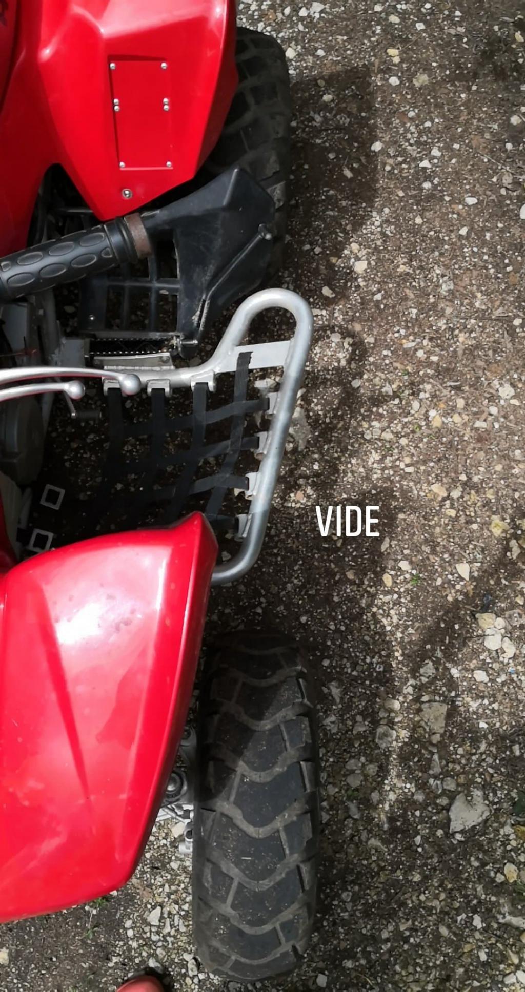

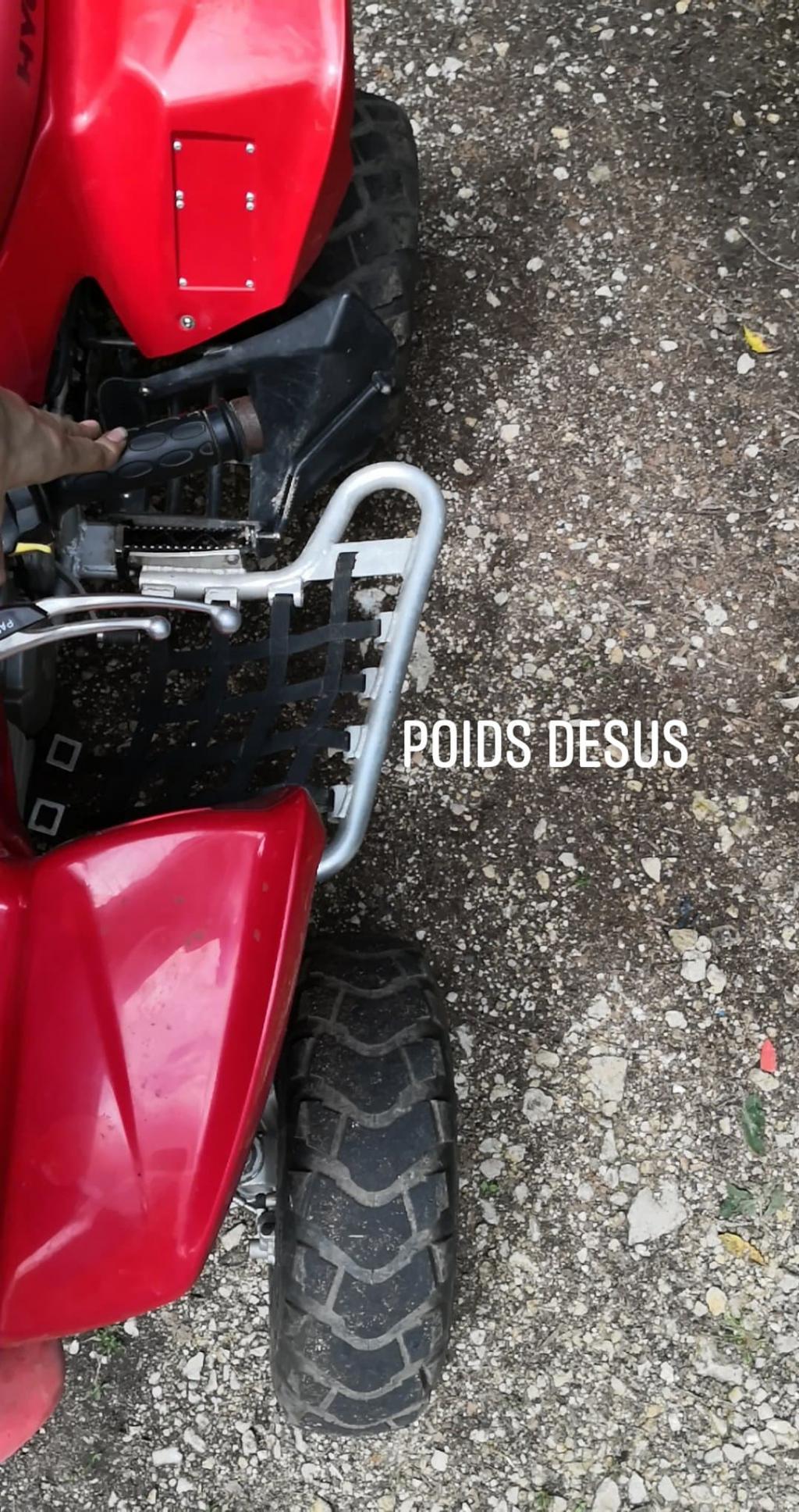

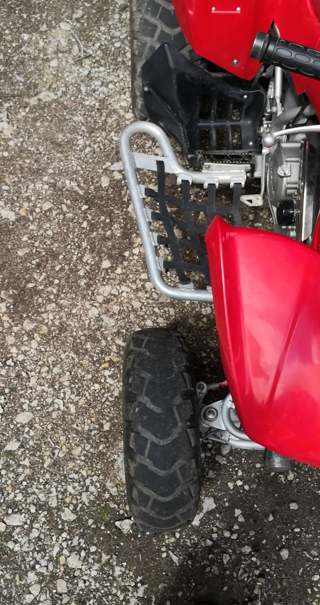

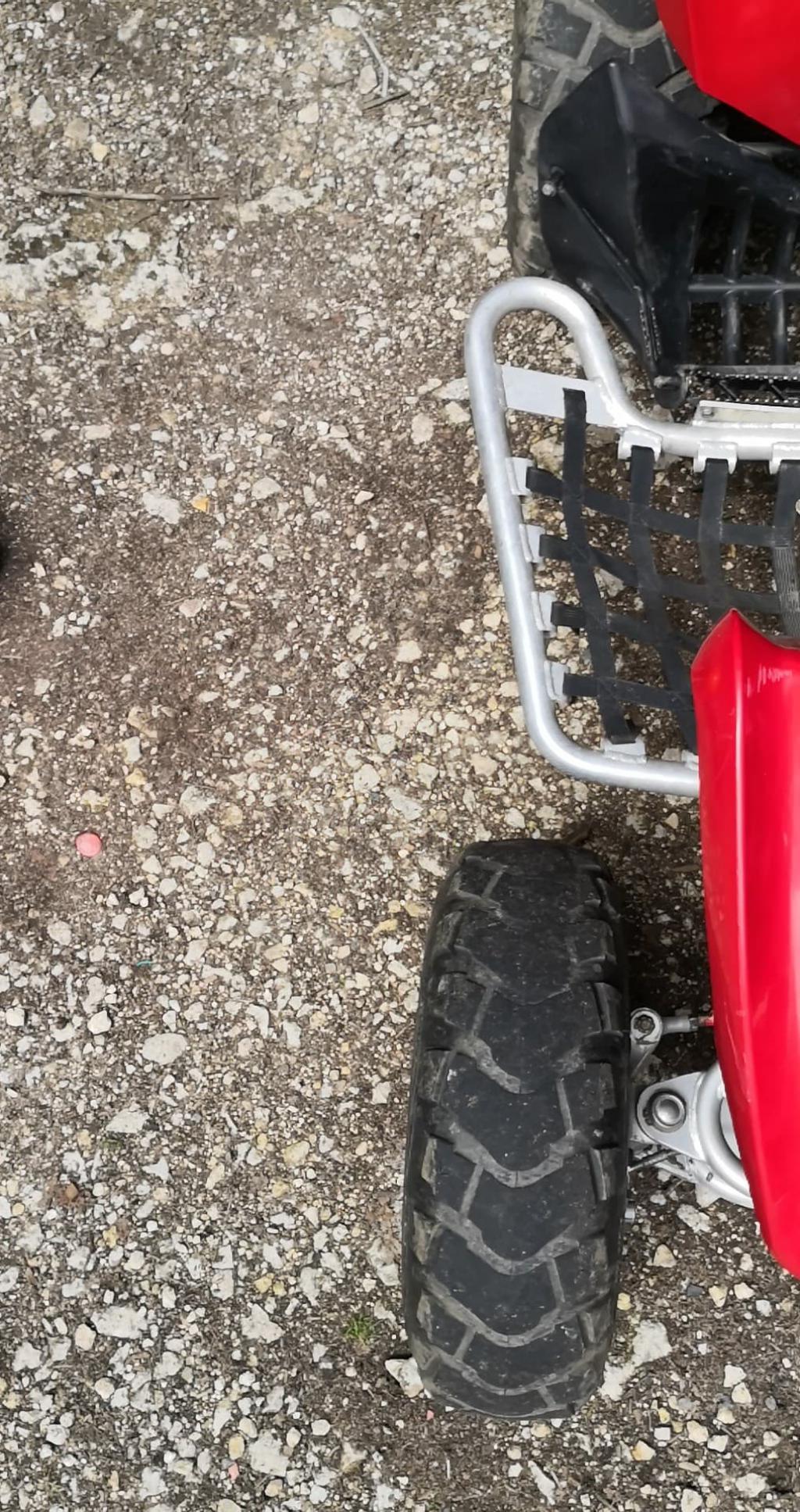

bonjour,
pour etre court (on va essayer)
quand je met du poids a l'avant du quad la roue droite (coter gachette) sort, je releve le quad la roue entre...
coter gauche, rien a dire la roue reste droite la paralisme change pas, (peu etre de quelle que milimetre mais rien de visible direct)
donc je comprend pas je refait le para, j'ai vérifier moyeux pas de jeux, j'ai verifier rotule direction legere jeu mais rien de grave, j'ai pousser tirer la roue sa bouge pas...
c'est le meme probleme que mon shineray 200 avais mais lui les deux coter se metai en V en meme temps. le sur le hyosung c'est qu'un coter.. et c'est impossible a conduire a 80kmh la roue a sa propre vie, coter gauche sa tient sa bouge pas trop...
hummm faudra que je regarde le fusée de roue, peu être lui a un probleme.
mais vous avais ques que sa peu etre?
sur le shineray c'etai surment la conception du quad qui etai mall fait, car j'ai jamais compris pourquoi les roue faisai sa.
mais la un 450 je pense pas que c'est normale surtout que un coter reste un peu pres droit et l'autre coter va a gauche a droite suivant ou est le poids..
voila les foto. coter droit
coter gauche

PostPosted: Fri 19 Jun - 20:15 (2020)    Post subject: [hyosung 450] problème direction d'un coter Reply with quote
Encore et toujours le même problème.
Du jeu et des rotules HS.
Tu va me répondre pas de jeu .
Sait certains qu'il y en a . Mr. Green

PostPosted: Fri 19 Jun - 20:43 (2020)    Post subject: [hyosung 450] problème direction d'un coter Reply with quote
Bon je irai vérifier chaque pièce.
Sa doi venir d'un truc...
Les rotules direction sont pas neuve mais le jeu est mini, sa peu pas causer autant de problèmes dans la direction ? Surtout a un acoter.. enfin quand j'avai des rotules directement hs la roue bouger pas comme sa quand tu compresser la suspension. Car la roue elle bouge pas a l'arrêt elle reste droit pas de jeu mais elle bouge avec la suspension.
C'est relou. Car un rotule tu le sent en bougeant avec les main. Mais sa bouge pas, que si je compress l'avant en m'étant mon poids dessus

PostPosted: Sat 20 Jun - 10:22 (2020)    Post subject: [hyosung 450] problème direction d'un coter Reply with quote
Salut est ce que le parralelisme est vraiment bien fait Question
Car s'il y a une ouverture ça continu à s'ouvrir avec du poids.
Posts: 816
PostPosted: Sat 20 Jun - 10:24 (2020)    Post subject: [hyosung 450] problème direction d'un coter Reply with quote
D'accord, sa peu etre un mauvais para ?
Car bon je le fait a la main avec un baton en métal un peut galère a faire seul. Donc si le para est pas bon sa fait cette effect? Car sa entre et sort suivant la compression. A vide sa entre de l'avant, avec du poids sa sort...
Et ou un pièce user genre rotule.
Bon faut que je me motive a vérifier sa.
Car c'est étrange
Posts: 816
PostPosted: Wed 1 Jul - 18:51 (2020)    Post subject: [hyosung 450] problème direction d'un coter Reply with quote
trouver 2 biellette tordu.
un plus que lautre...
j'ai mis ceux du bashan 200 . (legerment trop court) sa passe mais 28cm le biellette et j'ai du en commander une de 30cm pour que sa sois bien visser.
mais cest mieux deja sa roule presque droit. donc je pense que le shineray avais des biellette tordu.. meme si visuelle cetai pas visible... on apprend avec le temps..
