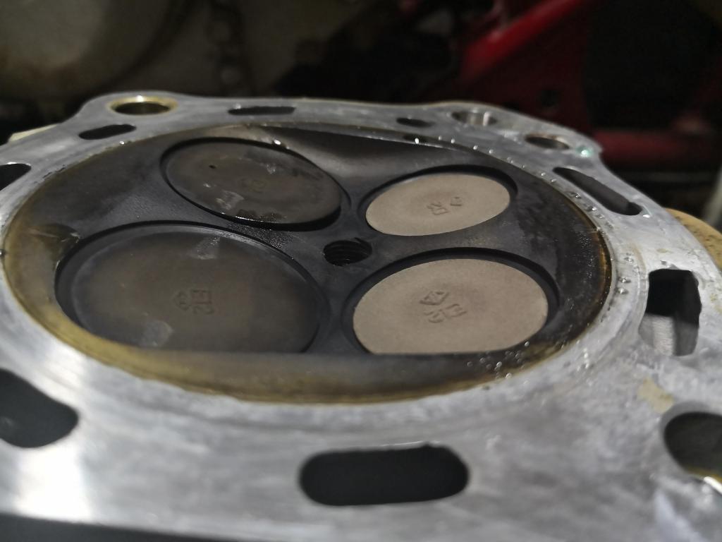

puis tout ses pieces sont dans une meilleure etat que le mien, arbre a cam moi admission la ou les soupapes sont plié, le arbre a cam a frotter.  lui nickel sans rayure. je suis refait. mais decu que il avais pas la bielle :( sa m'aurai encore plus rassuré... faut juste esperer de jamais faire une bielle sur mon triton 450.....

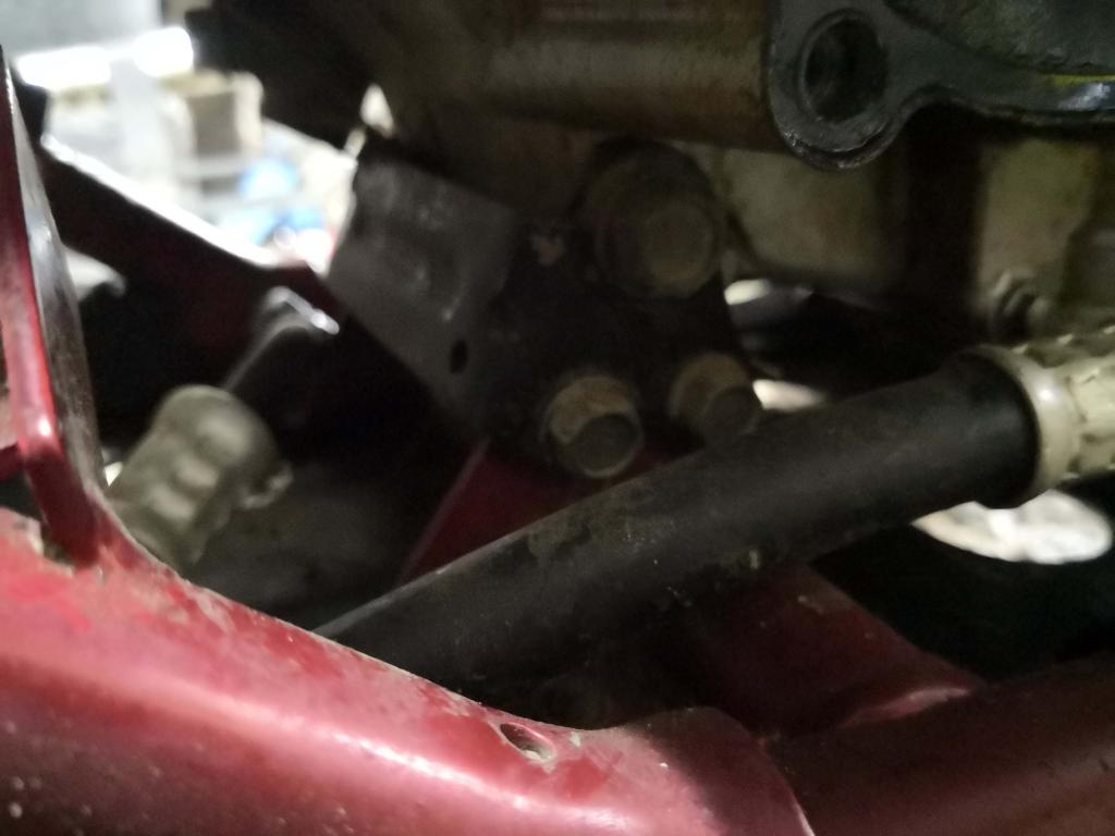

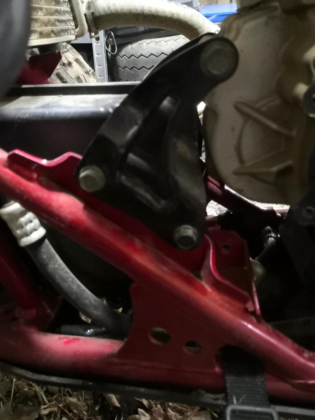

alors le démontage du culasse sans démonter le moteur un peu galère faut tout défaire les support moteur etc.
demontage culasse sans enlever le moteur du chassis quad :)
lui
lui
[url:8d55cb5f2d=http://www.chinese-quad.com/image/111/e/0/c/img_20200511_1633...mpress80-575dc51.jpg.htm]
celui du bas galere a enlever le support mais j'ai réussi faut lever le moteur et le refaire tomber apres
[url=http://www.chinese-quad.com/image/115/4/7/b/img_20200511_1729...mpress35-575dc53.jpg.htm]

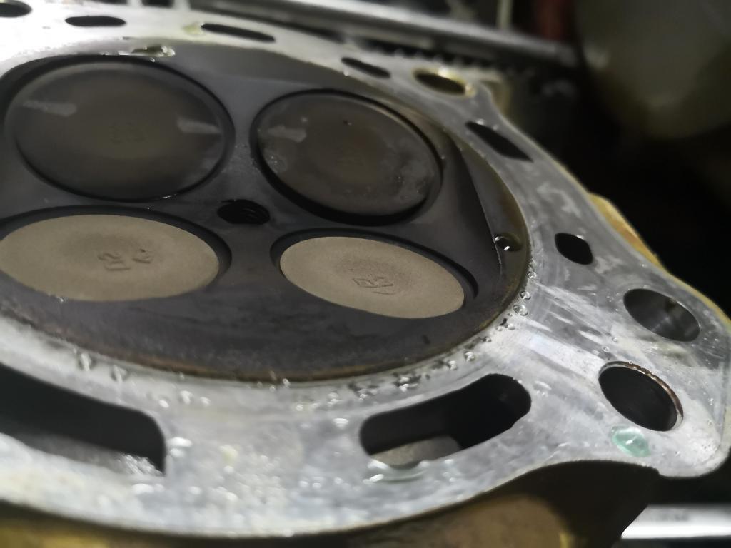

Je crois bien que s'est ta distribution qui sest décalé.
Les deux arbre à came devrait être dans la même position.
On le vois bien sûr la première photo.
Posts: 14,288
PostPosted: Tue 12 May - 09:02 (2020)    Post subject: [triton 450] problème soupapes moteur bloquer Reply with quote

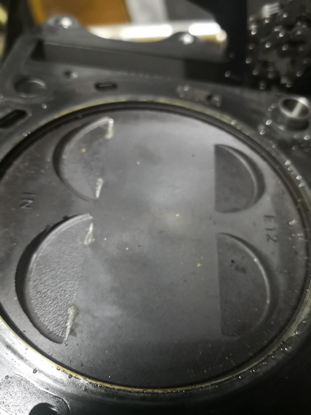

 l'arbre à came d'admission s'est effectivement décalé et c'est pour ça que ça tape sur le piston.

Tu as vérifié les repères avant de démonter ? Pour que ça tape je vois que ça.
Après le décalage sur la première photo est normal (admission et échappement c'est pas en même temps).

Tu a un arbre a came de decaller !! du coup quand le piston est remonter sa a taper et plier !!
Car ton moteur est "desynchroniser"
Quand le piston est au pmh (point mort haut) tes 4 soupapes doivent etre fermer.
Je ne pense pas que ta bielle soit tordus.
Il va te falloir remonter une culasse en callant ta distribution correctement.
Tu a deux repere sur les poulie que tu doit aligner avec les deux repere de carter.
Il te faut demonter la vis avec un gros X quil y a sur ton carter d'allumage pour pouvoir le tourner et tu doit aligner le repere du pmh.
Tu doit avoir une vis au dessus de la vis d'acces en X pour l'aligner.
