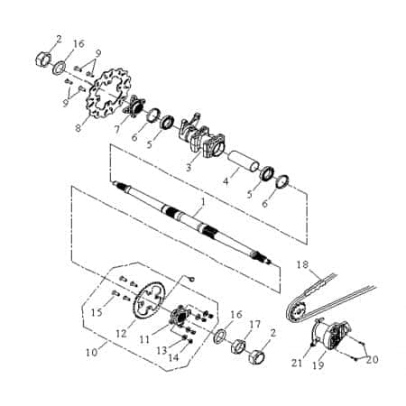

Bon hier la tuile  Shocked
Sortant du boulot j'ai été faire une petite promenade histoire de me décrasser les soupapes
En m'arretant à une station de lavage pour faire briller le 450 je m'aperçois que mon écrous du porte disque à décider de lui aussi s'offrir une petite balade  Shocked
Résultats l'écrou et foutus.
Il ne mord plus sur le filetage de l'arbre  Crying or Very sad
Je viens d'en commander un neuf chez ultraparts
Au remontage je vais le coller au loctite car il n'y a pas de contre écrou coter disque
Repère n°2

Remplacement de mon ecrous d'arbre
Pour info car on m'a déjà poser la question sur les réseaux sociaux.
L'écrou de l'arbre sait du 45 et l'écrou de moyeux du 27
