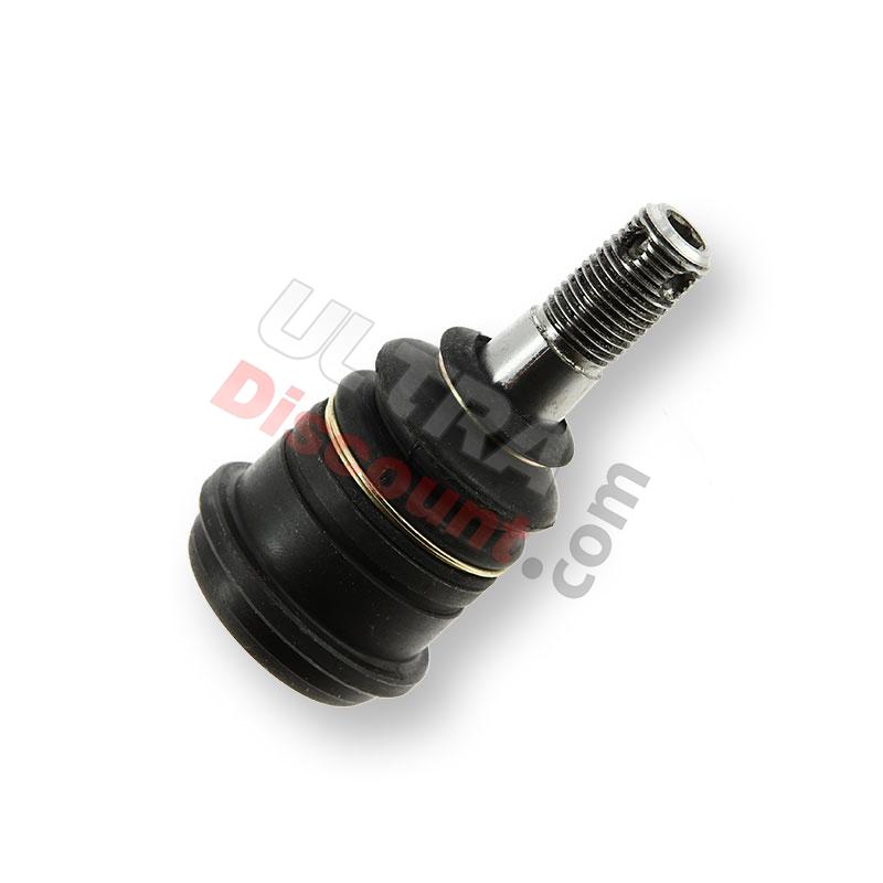

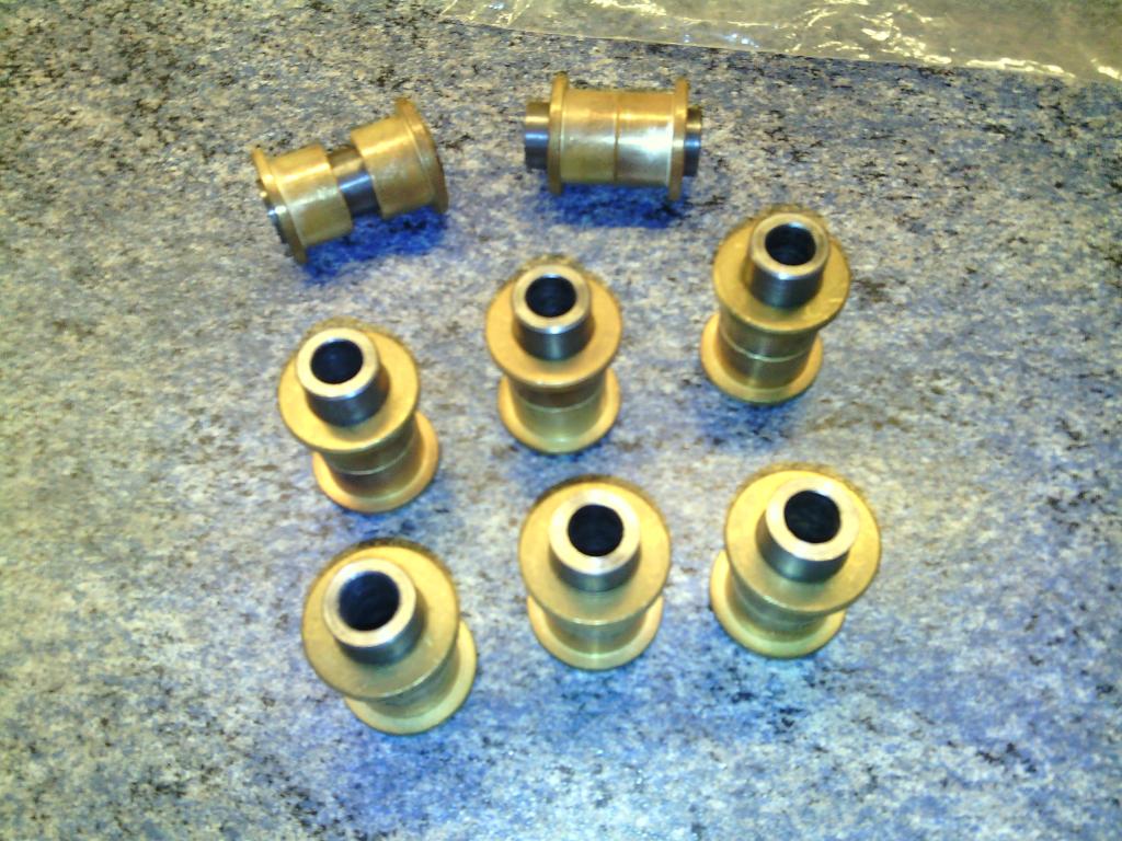

Alors en fait si tu as une rotule à changer autant faire les 2 , et faire un système démontable pour éventuellement un remplacement futur simple à faire ( juste glissé dans un logement et maintenu par un circlips comme sur certains modèles ). Et pour les bagues le choix et où en plastique ou en bronze , pour le prix voir en MP.
Le truc de bien dans ce cas et d'envoyer les 2 triangles , plus facile pour les bagues de relever le bonnes côtes pour un montage sans surprise  Okay
Sur ultra discount par exemple... Note la rainure sur la partie cylindrique où le circlip se monte. Tout tourneur/fraiseur est capable d'adapter durablement  Okay

Et un jeu de bagues pour triangles prêt à monter , ici en bronze.
Voilà tu as presque toutes les infos

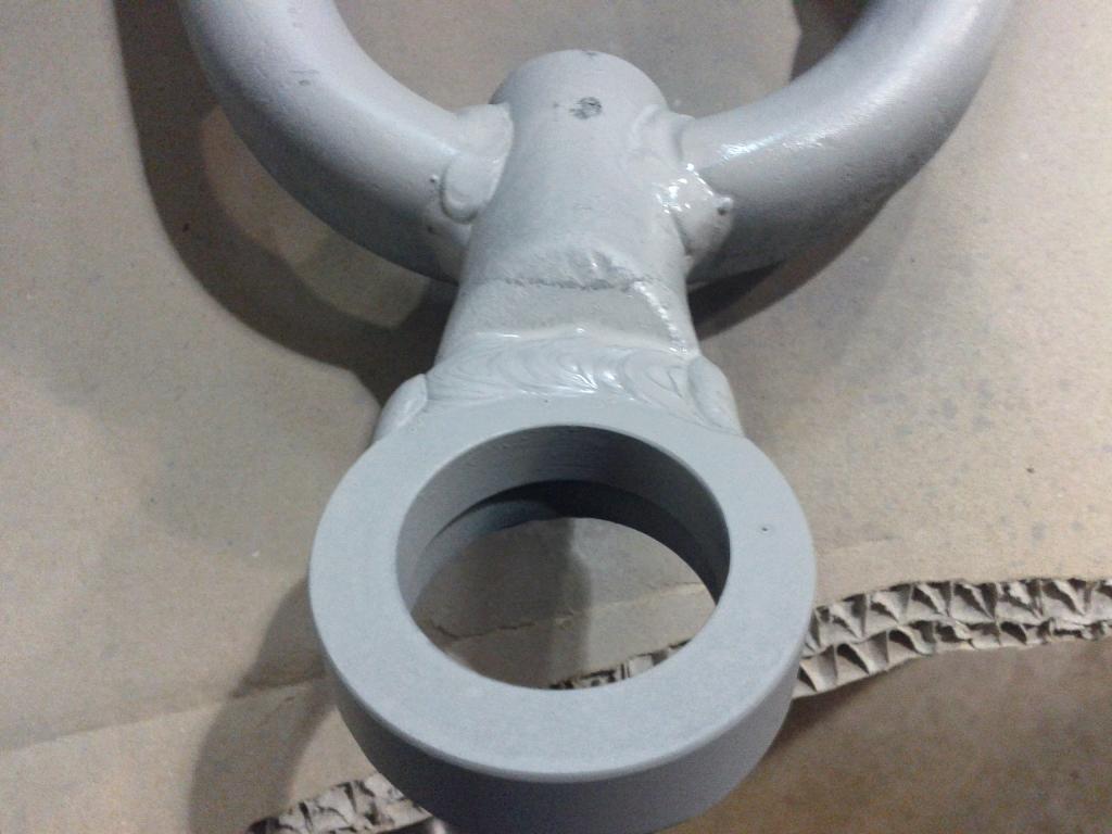

PostPosted: Fri 14 Feb - 20:28 (2020)    Post subject: Train avant Reply with quote
Voici ce que moi je propose, avec une de mes réalisations en photo
https://www.chinese-quad.com/t27073-Amelioration-des-rotules-et-triangles.h…
C'est aussi le même principe. Plus d'informations en mp.
