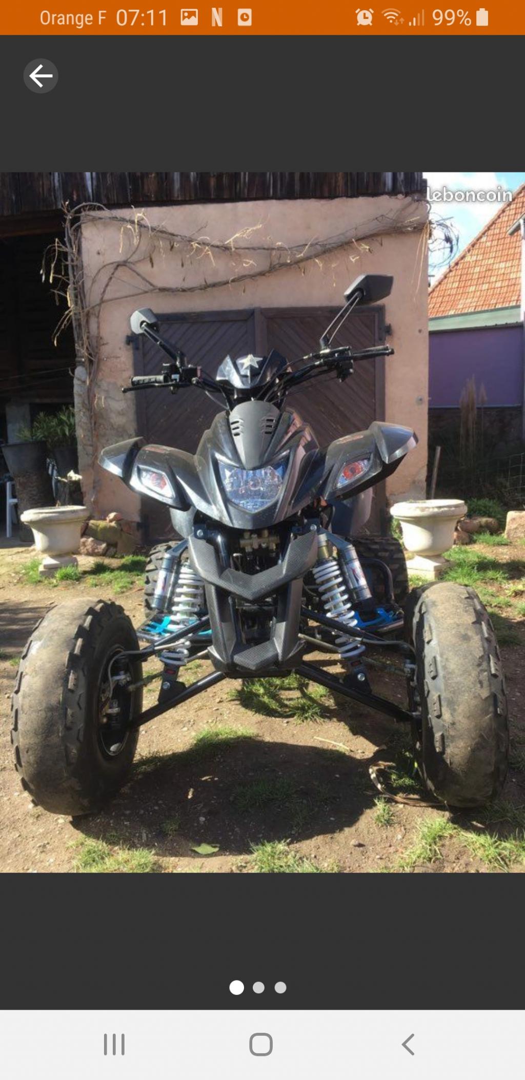

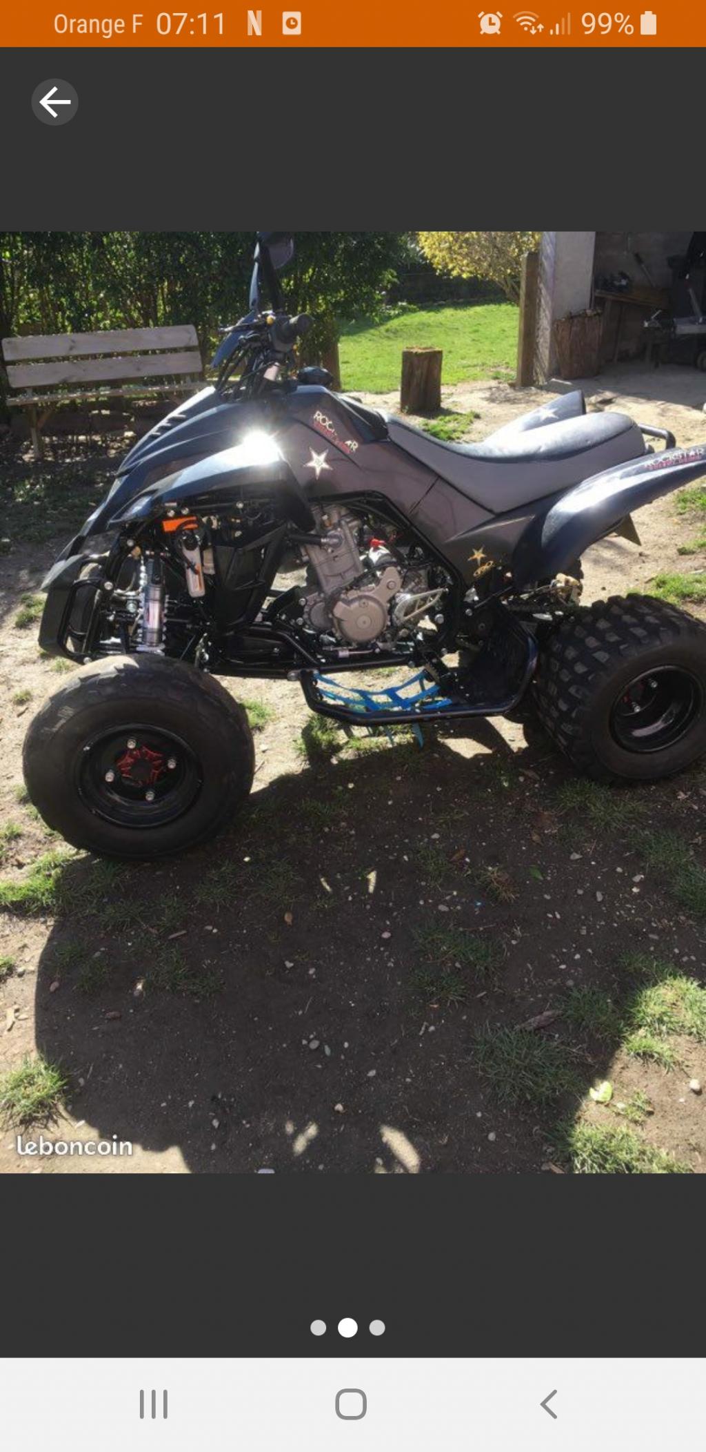

Je suis sur un 460 demon de 2012.1ere main.pneus avant rasés.et defaut voyant de temperature qui s'allume en roulant longtemps.1800e a 3h de chez moi.quand pensez vous?
Je dois donner reponse demain
Posts: 13,977
PostPosted: Thu 30 Jan - 20:56 (2020)    Post subject: 450 dmx dinli/ 400 dvx Reply with quote
Okay  perso je prendrais. Un défaut de voyant peut se corriger , au pire un joint de culasse  , au mieux un thermostat qui ne s'ouvre plus...

 Je viens de m'arranger avec pour que l'on voit ca le week end prochain.comme ca je peut recolté un max d'info.et lui a le temps de me ressortir les factures.la distri n'a jamais eté faite...
Le pb du joint de culasse et qu'il est introuvable la dessus.d'apres d'autres forums
Posts: 13,977
PostPosted: Fri 31 Jan - 06:38 (2020)    Post subject: 450 dmx dinli/ 400 dvx Reply with quote
Il faudrait savoir pourquoi le voyant de chauffe s'allume , si c'est un défaut du voyant ou reèllement une chauffe anormale qui peut venir aussi d'un niveau de liquide de refroidissement insuffisant ou pompe à eau usée ou inopérante... Ça reste à définir.

Oui mais le gars y connais apperement pas grand chose.ca fait 2 ans qu il a pas roulé avec.apres je ne me fais pas trop de soucis pour le voyant.je trouverais le probleme.sinon la  distri 8000kms sans etre faite ?
Posts: 8,789
PostPosted: Fri 31 Jan - 08:10 (2020)    Post subject: 450 dmx dinli/ 400 dvx Reply with quote
Salut Alan, si la distri n'a pas été faite il va falloir y penser dans un proche avenir, il faut changer la chaine et les patins et bien sur jeu aux soupapes, sur ces moteurs c'est des pastilles Okay
