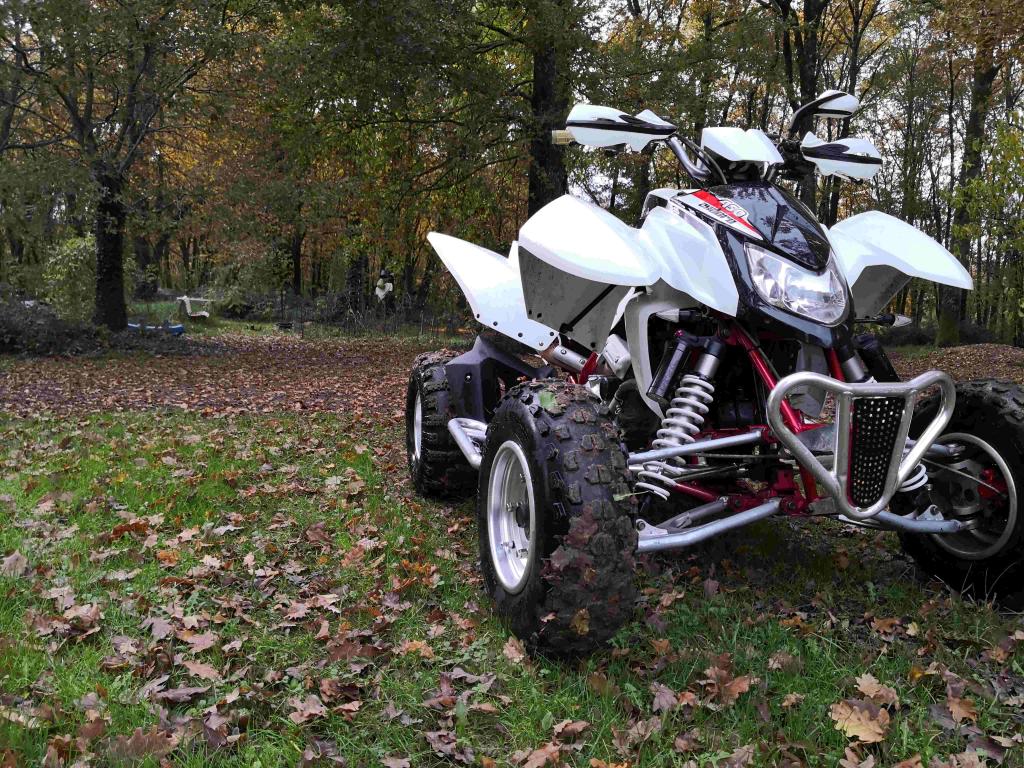

Bon bai j'ai enfin mon triton access motor lucky star hyosung goes 450 450x 450cc chez moi :) (surment encore d'autre nom mais c'est tout que j'ai trouver) elle est de 2011. donc model 2011 j'ai crue lire que ils on changer des truc comparé au model 2009 deja j'ai suspension a gaz? alors sur model 08-09 il y a pas la bombe de gaz
je poste rapidement que j'ai pris en photo. je vous dirai tout quand je y pense :)
sa vient des nouvelle foto poster :)
LE QUAD est nickel :) rien a dire :) super quad. bien entretenue
que ya sur le quad :)
  • Pot echappement CRD juste le silencieux
  • bien en full power boisseau et gicleur 152.5 et bougie iridium
  • baisser la pression dans les pneus qui etai trop haut.
  • filtre a air durablue (j'ai nettoyer et mis d'huile filtre a huile)
  • filtre air changer par un twin air de ltz, car le durablue etai trop souple/vieux
  • changer chaine par did atv2 et changer le pignon sorti moteur par du 13 (origine 14) j'ai laisser la couronne de 44 elle est bon) c'est un autre quad maintenant, vitesse top reduit de 124kmh a 110kmh. mais beaucoup plus fun :)
Que je veut vérifier sur le quad
  • bougie etai rouiller exterieur, mais pas noir c'etai deja un iridium. remplacer par un autre
  • faire une vidange pour être sur de l'huile (d'ailleur quelle huile conseiller vous? bon sur un autre forum ils mont dit 100% synthétique. car la plus par vont dire huile ipone a 20€ le LITRE, mais je suis pas un pigeon non plus j'ai vue de huile 4t moto ou enduro sur amazon, ou sa change pas beaucoup si je met du 10w40 comme dans ma voiture? genre total helix etc   bon j'ai pris du castrol 4t 100% synthetique 10w40 c'etai en promo.
Que je veut peu être changer/acheter. (a voir)
  • peu être monter des elargisseur arriere de 45mm, a voir une fois mieux pris en main le quad. = non pas besoin le quad est bien stable, meme sur route sec sa tient tres bien.
  • 4 jantes avec pneus mixte, pour un peu de route histoire de pas trop user les pneus a crampon (mais bon sa presse pas sufi de tomber sur un bon plan)
si non, le adly est sympa mais c'est une autre gamme. genre je rouler trankille j'etai deja a 100kmh sur mon adly deja il est vers 85kmh compteur et gps il est assez precis. et sa se remarque le quad tient bien la route mais je sais pas comment expliquer :)
bon j'ai pas encore totalement tester le triton :) je lai depuis 1 jour donc trankille

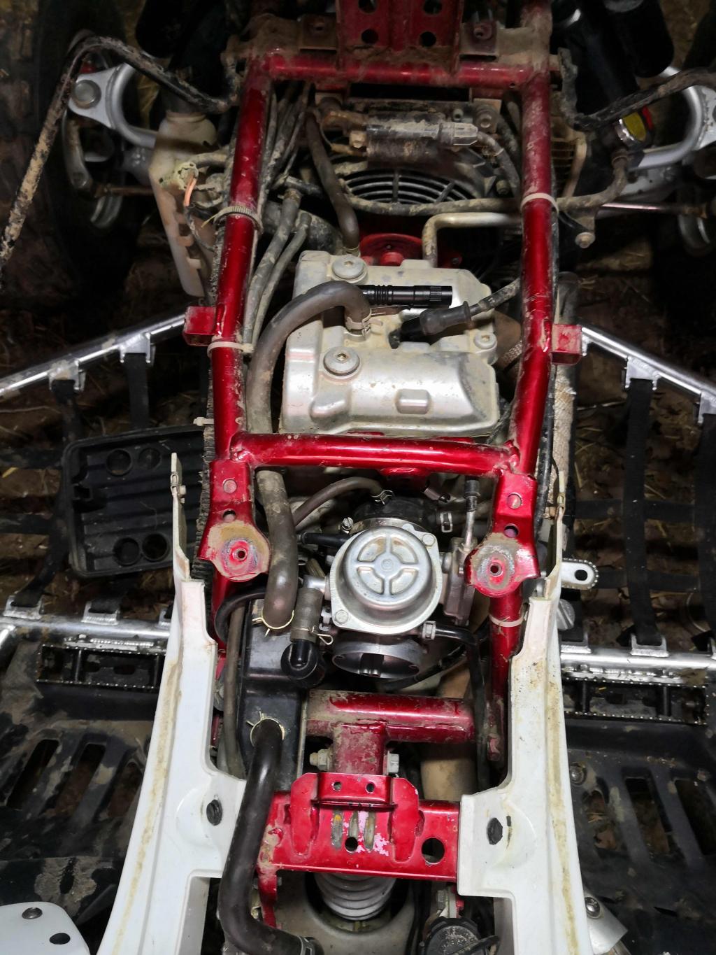

Quelle que foto du boîte a aire et carbu.

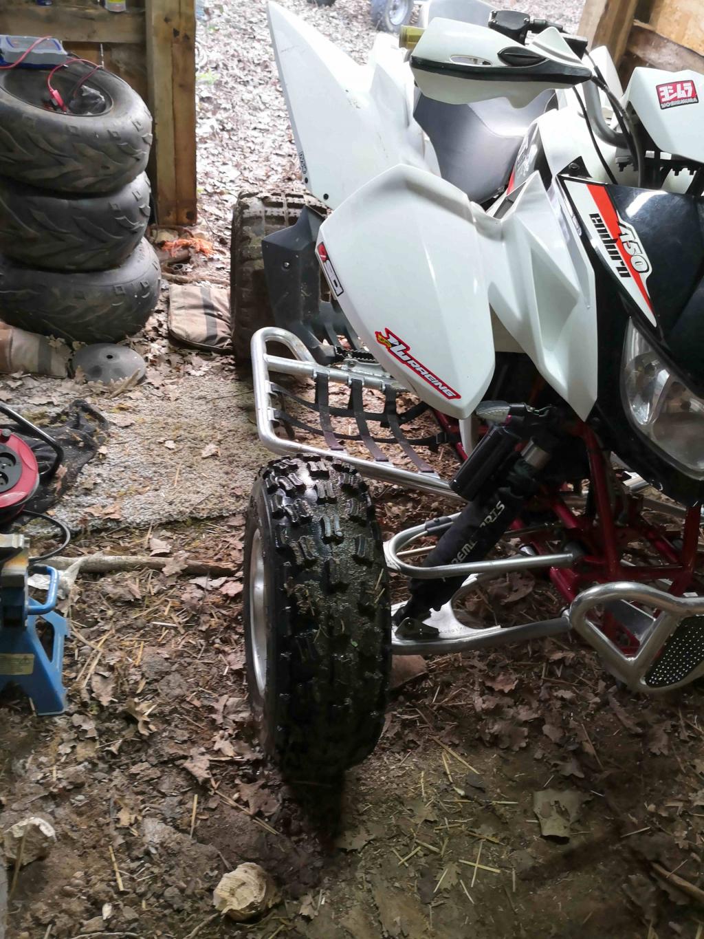

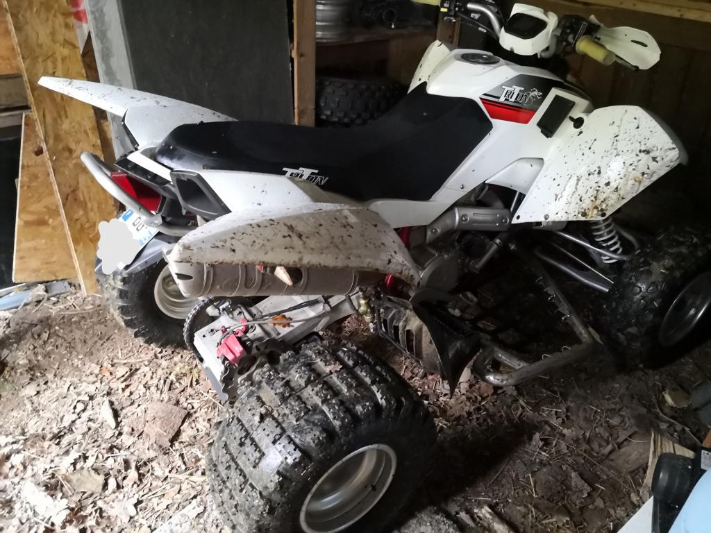

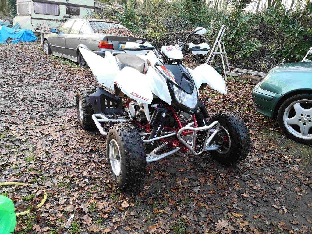

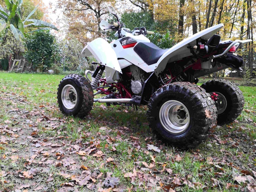

VOICI le quad tout propre

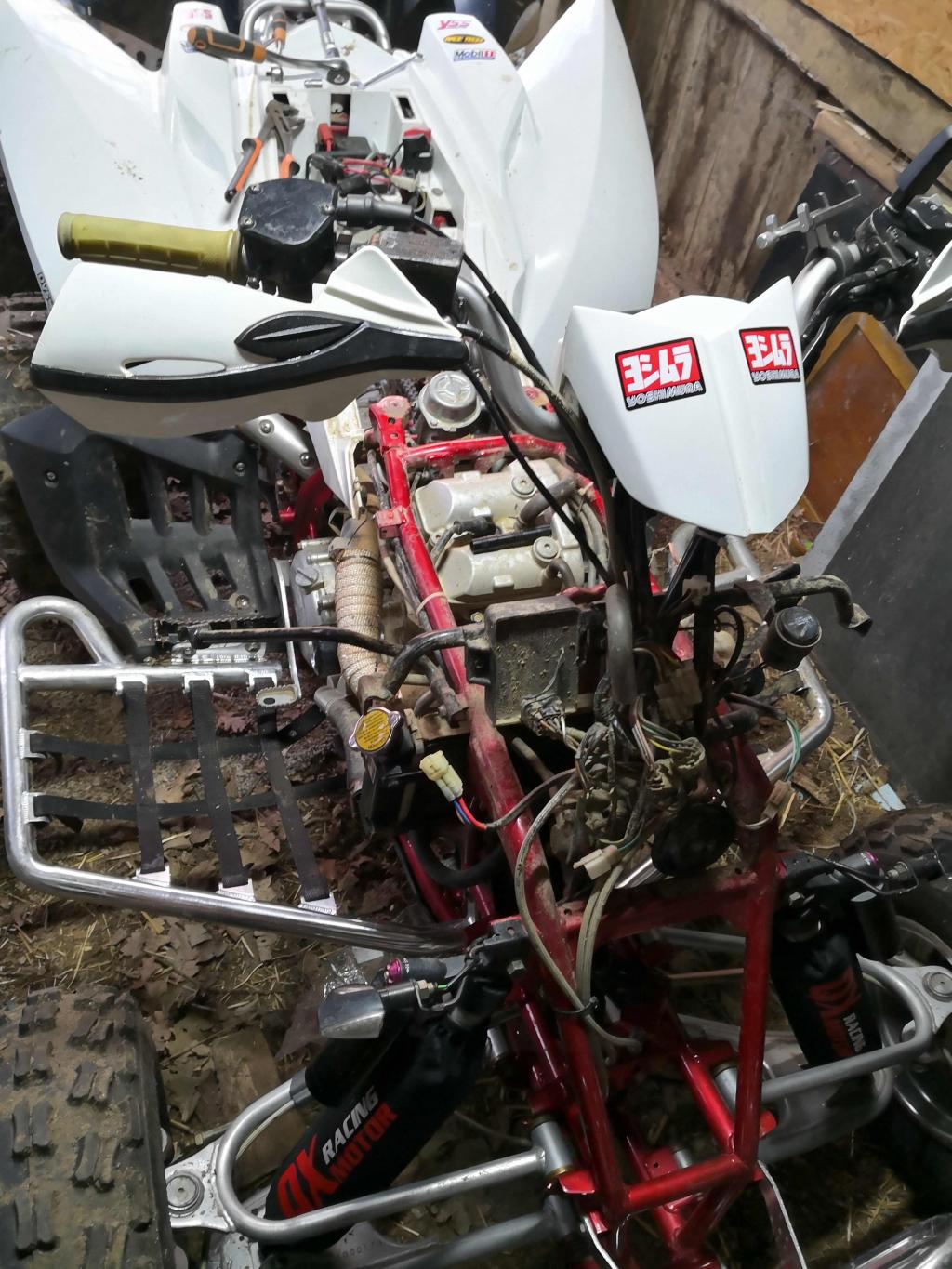

PHOTOS de plus pres du quad triton 450 access motors
NOUVEAU pneus je deteste les kenda KLAW sa tient rien avec la boue, donc la des kenda dominator. du triton 300

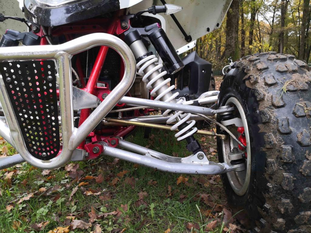

nettoyage aujourd'hui j'ai mis des housse amortisseurs (deja ya 2 semaines) et j'ai mis quelle que autocollant discret mais pour habiller un peu. sa me occupe
voila voila. :)

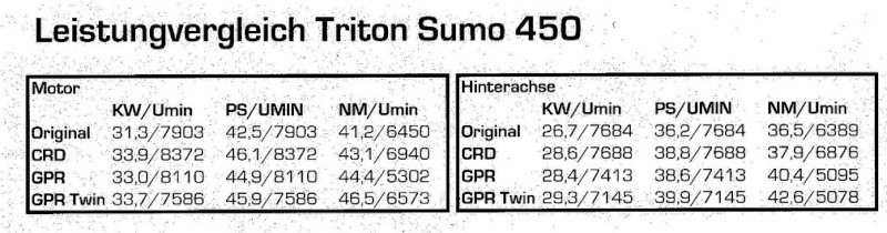

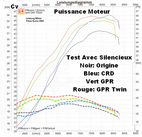

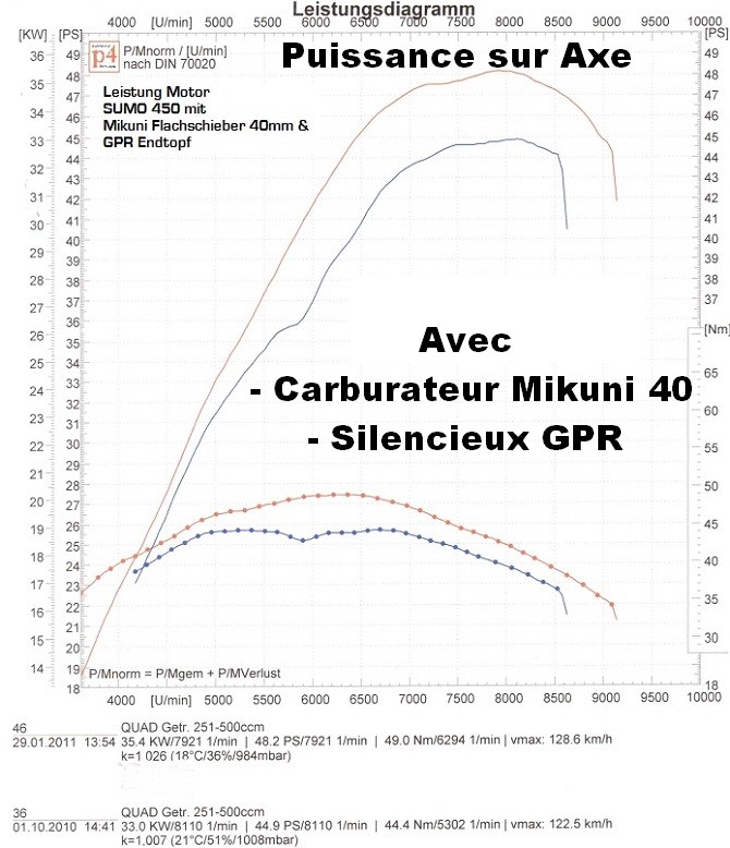

quelle que photo que j'ai trouver sur le forum triton

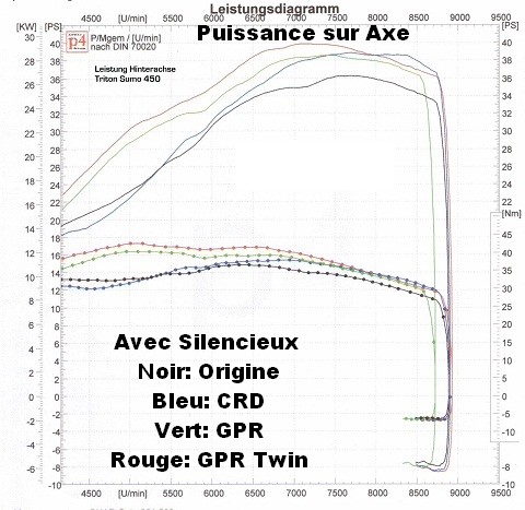

teste sur banc. donc puissance réel. comme je le comprend le CRD donne le plus de CV mais perte en couple... c'est que j'ai crue lire aussi... le silencieux pot echappement GPR tu a plus de couple legerement moins de puissance.. mais sa se voie sur le diagrame... le CRD a sa puissance tard... cest pour sa quand tu roule doucement le quad a tendance a caller, faut le pousser un peu que a partir de 7250 RPM ,TOURS le CRD est au niveau du GPR, tu perd meme en couple comparé a l'origine avec CRD... sa me tente de acheter un GPR (si l'occasion se presente biensure) il est toujours en vente a 250€ seul mais le couple c'est important sur un quad. puis le CRD c'est que a 8000 tours que il dépasse le GPR.... faut le rager le moteur quoi. a voir j'aime bien le crd mais bon plus de couple me interesse plus.
premiere photo avec carbu mikuni 40 je sais pas si le reste est fait avec ils en parler pas...
attend j'ai du mall a trouver la dimension du carb... je trouve bsr33 (donc le meme que le adly...) alors que jen suiis sure j'ai lus que sa un bsr42 et le ltz400 a un bsr36... etrange
46cv sur banc, et 40cv? au roue?
par sur du carbu.. si c'est toujours 40mm ou le 42. debrider 'origine'
bon voila sa peu toujours etre cool ici :)
voila :)

Les trous dans la boîte à air indique que ton quad est débrider.
Quand à l'huile ne met pas n'importe quoi sous peine de voir ton embrayage patiner des que tu va mettre les gaz.
Si sait le cas tu seras bon pour tout changer car tes disque seront endommagés .
L'embrayage est fragile sur les triton.
Envois un mail au concessionnaire MC luparts il te dirons quoi mettre exactement.
