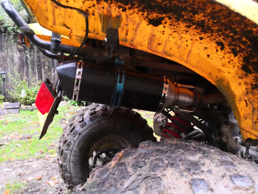

bon voila j'ai viré le pot origine car il étai a moitié dessouder deja, donc j'ai demander mon pere de le couper, il lui reste plus que ni de abeille dans la ligne sans pot echappement fachement c'est assez silencieux meme sans pot... (le collecteur est surement trop fin) bon du coup j'ai quand meme couper le bride et souder le pot fake akra kkmoon dessus :) meme sans le db killer sa reste assez silencieux mais sa crache des flames sans le db killer lol

bon quad tjs limiter a 65kmh... je capte rien.. cdi changer.. pot changer.
la gilceur changer sa aide rien sa empire. filtre a aire j'arrive pas a en metre un autre vraiment faut un angle...
vario performance... que dall 67kmh... et poids de 14g (au lieux de 16g origine?) sa me gonfle comprend rien au moteur scooter...
la couroire avec vario origine va pas a fond.... ni avec le vario performance... comprend sa xd

Reggie, tu ne gagne rien ou presque en changeant de silencieux même sur les quads comme le mien.  Mr. Green
Par contre tu peux revoir la fixation du feu et changer la plaque d'immatriculation
Posts: 14,351
PostPosted: Thu 16 Jan - 08:01 (2020)    Post subject: [adly 150 gy6] pot echappement AKRAPOVIC de amazon/aliexpress Reply with quote
sur un 4 temps aucune influence.

Je trouve qu'il fait un joli bruit , mais s'il y a encore la chicane dans le tube ça bride ! Mais puisque tu l'as enlevé il doit y avoir un résultat , une montée en régime plus franche.
Le problème des gicleurs doit être réglé parfaitement ce qui te donnera la meilleure combustion possible. Mets un cornet en guise de filtre et un coude ou jonction souple , ça se trouve ça s'appelle un boa. Et là une fois ton filtre monté tu cherches à avoir un bon réglage carbu en changeant ton gicleur principal pour avoir une couleur chocolat , seule solution pour '' améliorer ''.
Après suis le post de Ludo concernant le variateur et tu verras le pourquoi pour la courroie qui ne va pas à fond sur tes poulies , il y a des bagues de butées...
Pour les poids pareil , il ne faut pas que ton moteur monté trop haut dans les tours tout le temps pour rien à chaque accélération ( poids trop légers ) , à l'inverse il ne faut pas que passé le ralenti le variateur commence à varier ...( Poids trop lourds )...
Étape par étape  Okay

Oui j'ai remarqué que le combustion n'est pas parfait car la bougie est noir...
Le pot bai enfaite le quad avai deja le pot arracher quand je l'avais u donc je rouler avec le pot 50% détacher (meme sans pot ce quad fait pas de bruit..) bref j'ai enlever le nis de abeille dans la ligne souder le akra. Sa répond légèrement mieux rien de ouf, j'aurai pue rouler sans pot sa faisai pas beaucoup plus de bruit.
Mdr feu et plaque je sais feu c'est moi en faisaient un wheelie et le plaque c'est l'ancien avant les nouveau donc faut le changer sans tout les cas.
Le truc c'est que origine c'est 108 gicleur j'ai mis un 115 horrible elle monte pas dans les tours se etoufe. Je dirai que faut un filtre a air cornet.. Car un cornet avec gicleur 108 il monter pas dans les tours non plus 🚍😂 maintenant faudra que je regarde les deux enfin deja voir comment metre un cornet.. Car j'ai pas une avec une angle.
Pour sure le mélange n'est pas top car la bougie etai recent et tout noir... (iridium)

Les seuls moyen pour augmenter la vitesse d'un quad à variateur sont . Augmentation de la cylindrée. .remplacement de la transmission. Remplacement pignons ou remplacement couronne.
Tout les changements influences seulement. La nervosité et la reprise des gaz.
