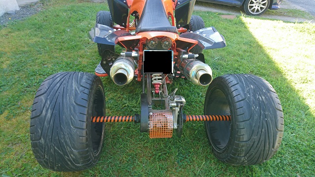

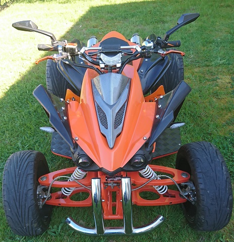

Salut, aller petite séance photo

Okay  il est bien équipé.
Mais il doit y avoir un problème de géométrie au vu de l'usure irrégulière.
Posts: 13,977
PostPosted: Sun 7 Jul - 05:16 (2019)    Post subject: [speedslide 250] Reply with quote
En effet ça se voit sur les photos , un bon parralélisme s'impose.

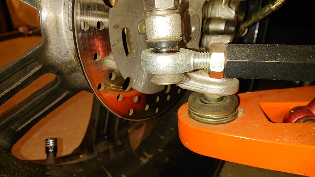

Merci et bien vu l'aveugle, les photos ne date pas d'hier et depuis au revoir les rotules et barres de direction d'origine et bonjour le " à ma sauce " mais le mal était déjà fait, le pneu avant gauche est manger a l' intérieur , j'aurai du m'en occupé des le début.

 , bien vu les rotules unibal mais as tu un graisseurs sur chacune ? Car l'usure peut s'accentuer trés rapidement avec ce type de rotule.

non pas de graisseurs sur ce model un petit coup de graisse en bombe de temps en temps, en touts cas je trouve la direction beaucoup plus souple depuis que j'ai fait la modif

Plus souple car plus de jeux. Ça ne tiendra pas dans le temps.

Désoler j ai pas compris ta phrase gage   "plus souple car plus de jeu "  car oui la, il y a pu du tout de jeu mais elles reste oscillantes c'est pas non plus monter rigide, j ai même caler un clinquant de 0,05mm autour de l'axe au bas de ma colonne de direction pour supprimer celui la aussi.J'ai du faire environ 1200km avec les rotules d'origine et elles était HS  donc je ne voulais pas remettre la même chose, la j'en suis à environ 800km avec ce montage et nickel mais peut être que ça ne tiendra pas plus longtemps  seul l avenir nous le dira.

Même si tu ne le sent pas il y-a moins de frottement car plus de jeu. Et sans graissage ça risque de s'accentuer donc à surveiller. Il existe des rotules plus solides avec entretien qui se montent à la place de celles d'origine sans modif.

De quel modèle tu parles Yoann ?
Posts: 14,351
PostPosted: Tue 9 Jul - 19:19 (2019)    Post subject: [speedslide 250] Reply with quote
Des all balls ou d'autres marques avec graisseurs intégré. Il y a des compatibilité avec certains chinois.
