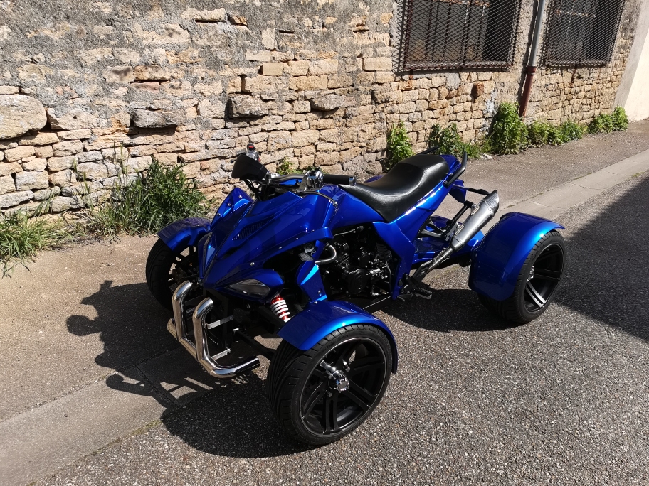

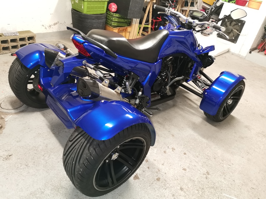

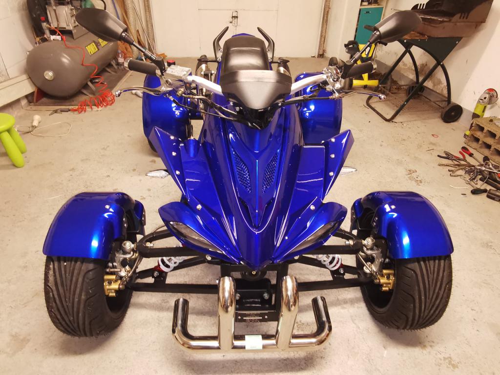

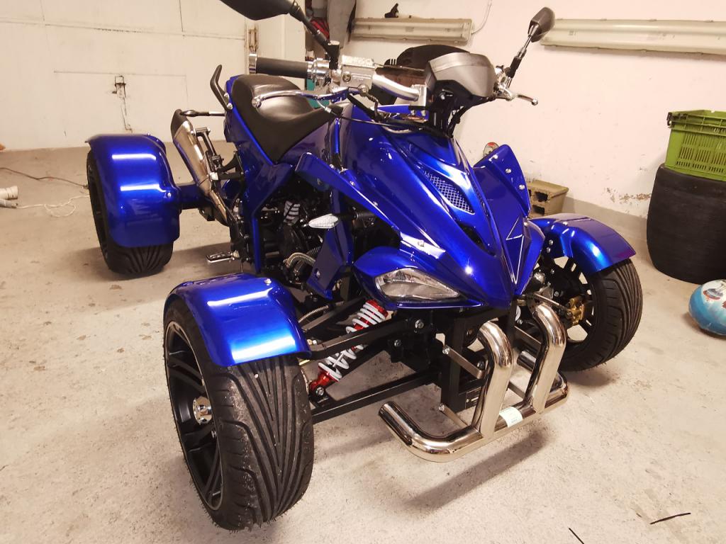

Salut a tous ! Je viens poster les photos du spy ,il est enfin fini !
je vous laisse decouvir  Okay
Pour savoir qu'un verre était de trop encore faut il l'avoir bu
Posts: 13,980
PostPosted: Wed 1 May - 16:26 (2019)    Post subject: spyracing f3 250cc Reply with quote
Oh wahou !!! Il pète dis donc !!
Bravo excellent choix Okay
