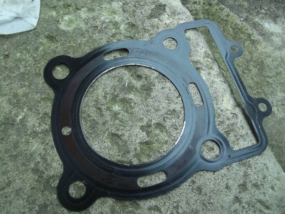

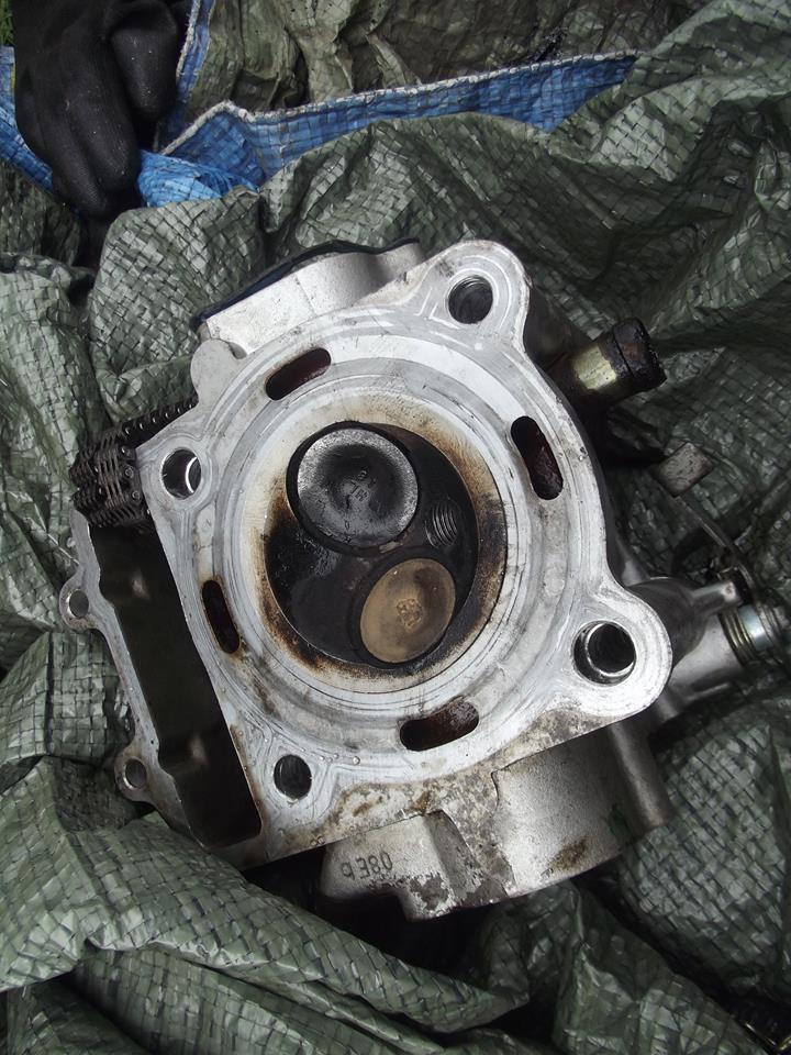

salut réré salut gage, salut cjodi, bon voilà j'ai donc démonté tout le haut moteur avec pas mal de difficulté, vous connaissez le model ;)   donc en effet ça n'a pas l'air d'etre le piston, je vous met quelques photos, en effet quand j'ai "sérré" en fait mon quad s'est arrété sur la route et pouir le redemarrer ils avait un manque de compression mais j'arrive pas à savoir d'où ce manque de compression peu venir, est ce que ça peu venir des soupapes ?, g pas entendu de bruit de casse ni vu de fumé, je constate que le piston, malgré que encrassé il a l'air nikel et la chemise aussi ainsi que les segment, j'ai des doutes parcompte pour les soupapes, mais pourtant elles sont toujours là, bref, je vous met les photo n'hésitez pas à me demander des photo plus précise pour m'aider ;) vraiment merci de votre attention
j'ai pas encor demonté les soupapes pour bien verifier, donc faudra que je vous envoie d'autre photos mais pour le moment je comprend pas pourquoi y a plus assez de compression car les joint on l'air bon en ce qui concerne le joint de culasse et d'embase

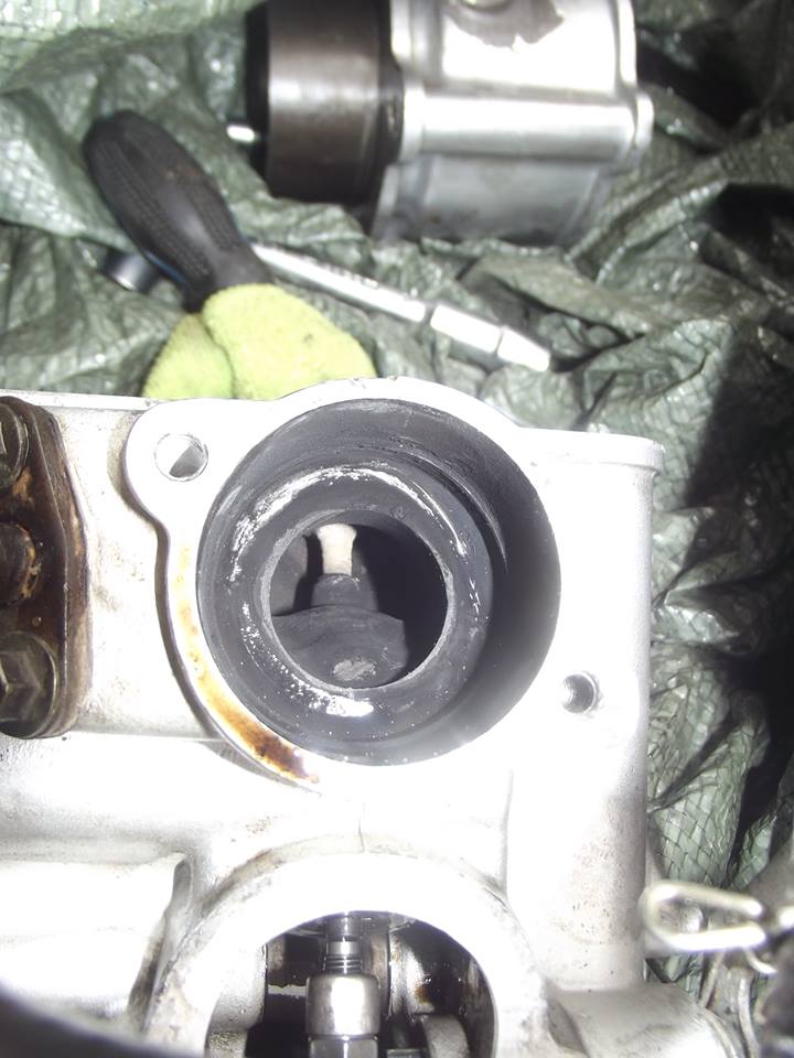

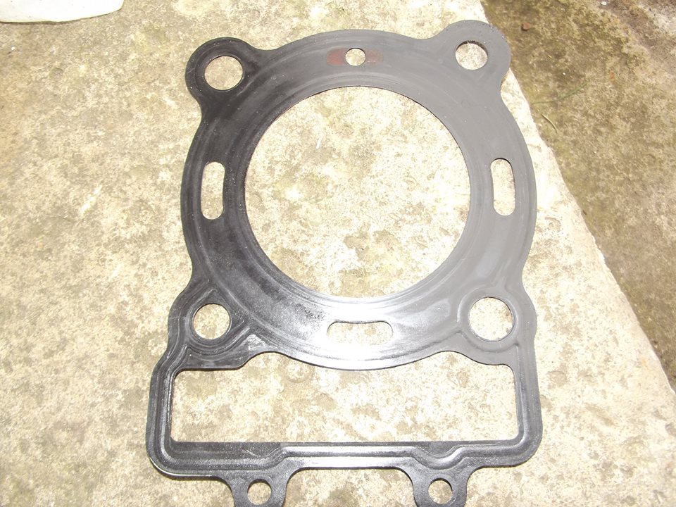

ps, d'autres photo , que pensez vous de ma soupape d'échappement ? et de mon joint de culasse ? et ce que ça peu venir du joint alors que pourtant j'ai vu aucune fuite, nikel chrome ou ma soupape d'echappement qui à l'air bien encrassée à la tige ? et jai ausi remarqué que ma soupape d'admission à l'air d'avoir plus de jeu que celle d'échappement et je dirai meme qu'elle à un jeu enorme, y a presque deux mm, elle a bien plus de jeu que la soupape d'echappement, ça peu venir de là mon manque de compression ? et si oui, comment ça à pu se produire ce "décallage" ?

Ton plan de joint de la culasse a l'air d'être irrégulier , les traces de chauffe sont pas terrible. A voir, une fois le joint posé si les traces ont traversées le joint , ce qui voudrait dire que ta culasse est voilé.
Si tu peux trouver une vitre , tu y pose une feuille de toile émerie ou papier de verre fin et après avoir colorié toute ta surface de plan de joint au marqueur , tu la pose dessus et tu bouges en faisant des petits 8. Ainsi tu verras vite si c'est droit.
Pour les soupapes , de toute façon , à avoir tout déposé , démonte les pour voir l'état général et si elle ne sont pas tordu. Une fois tout bien nettoyé le jeu doit être minime , et les joints de queue de soupape seront à remplacer pour le remontage. Un rodage de soupape dans les règles de l'art sera à faire aussi...
PostPosted: Mon 8 Apr - 17:00 (2019)    Post subject: [Résolu] serrage moteur st5e Reply with quote
 Didier. Mais avant demontage des soupapes vérifie leur étanchéité en remplissant le puit avec de l'essence ou de l'eau. Il faudra faire ce test après rodage avant de remonter la culasse.

Oui un décalage de distribution est possible. En tout cas si ça avait été un vrai serrage tu n'aurais quand même pas eu besoin de changer ta culasse donc un achat inutile dans tout les cas  Mr. Green
Je te déconseille vraiment d'utiliser autre chose qu'un joint car si ça part dans le circuit de refroidissement ça va encore mal finir. Tu peux trouver un joint d'origine avec le type moteur.
