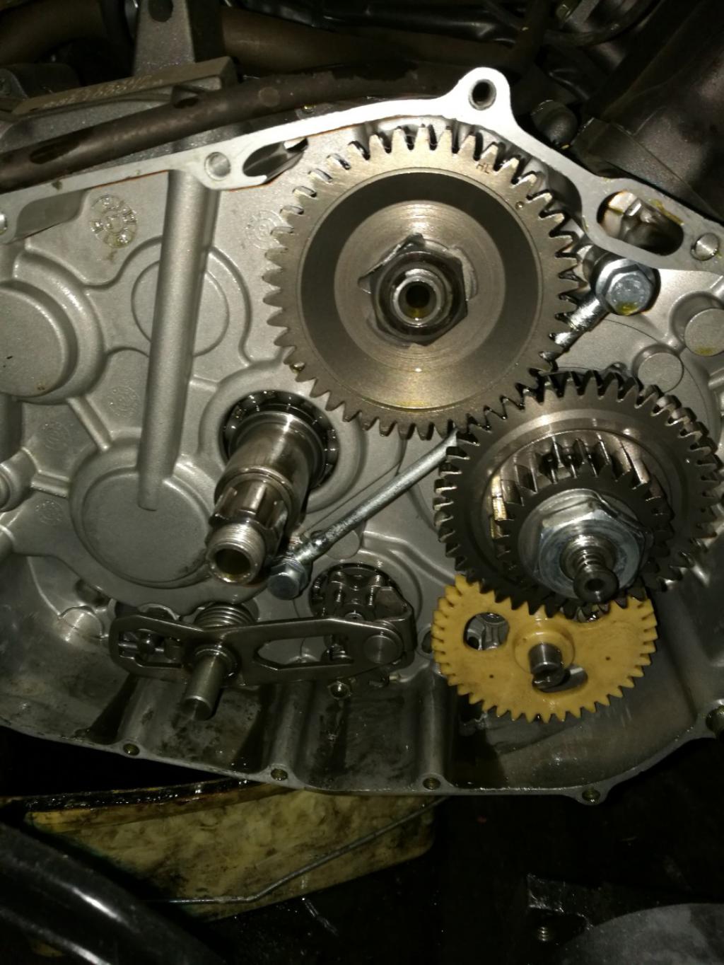

Bonjour je crois que je n'ai plus le choix de vous contacter rappelez-vous il y a quelques temps je suis venu m'inscrire sur le forum et j'ai donc acheté un 350 F1 malheureusement 1 mois après il est tombé en panne et les vitesses ne passent et plus donc mon beau-père à démonter la partie du côté de l'embrayage pour regarder qu'est-ce qui se passe derrière cette embrayage et voir le pignon je voudrais savoir quelle solution avez-vous pour dévisser cette embrayage je vous joins deux photos merci je suis juste un peu déçu car le quad là que 1600 km j'ai voulu faire un achat au final j'ai eu des problèmes rapidement même si en effet il marche super bien à 115 klm vitesse de pointe

pour les photos. Mais normalement pour démonter un embrayage il faut juste enveler les vis devant.

Pour les photos choisi plutôt le deuxième lien qui s'affiche.
Pour démonter ton embrayage , comme tous les embrayages moto tu dévisse tes vis apparentes puis tu enlèves tout tes disques et tu accèdes à l'écrou central qui a une rondelle rabattable. À la clé à choc ça vient tout seul. Mais pour accéder à la boîte de vitesse tu dois ouvrir tes carters moteur du centre donc déposer ton moteur du cadre.
Prends des photos au fur et à mesure pour le remontage.

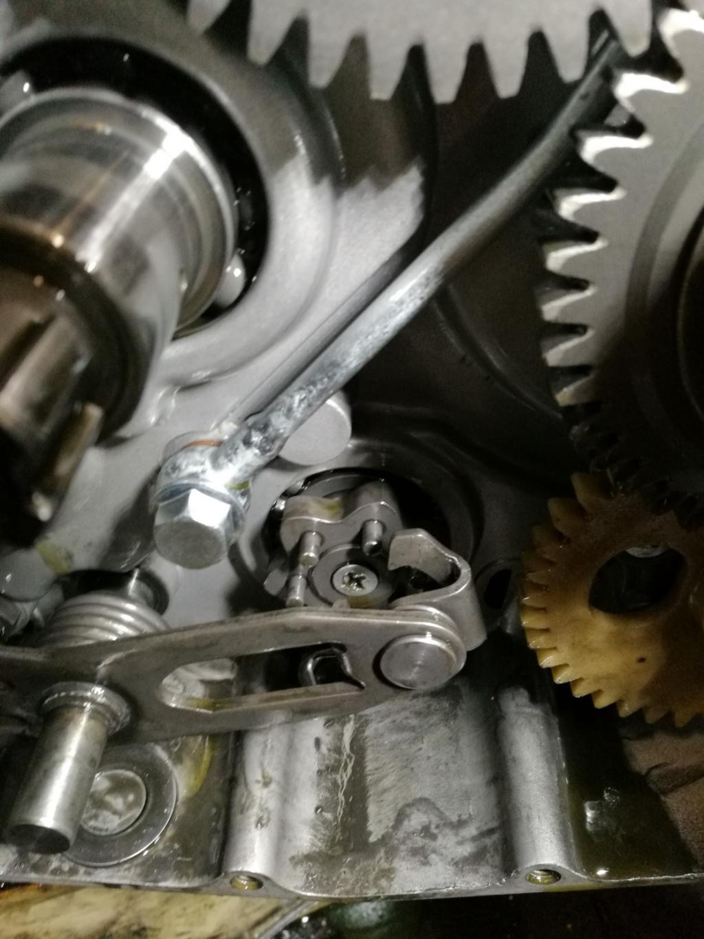

Bonjours alors j'ai trouver d'où viens le prebleme mes je ne trouve de comment le reglet
Si tu regarde bien le pignon de vitesse ne prend pas les ergo  et je ne comprend de ou cela viens , sachant que quand on tourne la tige centre de l'embrayage tous fonctionne et les vitesses passe

PostPosted: Tue 8 Jan - 17:33 (2019)    Post subject: 350 spy racing F1 embrayage Reply with quote
On voie vraiment que tous et nickel et propre

En effet bizarre , ta fourchette est loin du barillet. Est ce que ce barillet bouge , peux tu le retirer vers l'extérieur ? La foirchfour n'est pas tordue ?

PostPosted: Tue 8 Jan - 20:56 (2019)    Post subject: 350 spy racing F1 embrayage Reply with quote
En fait si je joue avec la pièce qui sert à faire tenir l'embrayage puisque elle a du jeu alors les vitesses arrive à passer et sinon je ne joue pas avec et bien le pignon ne se met pas correctement donc je ne comprends pas le problèmeÀ tu une idée, comfirme moi la chose même si l'embrayage et enlever les vitesses ils doivent passer sans problème

PostPosted: Tue 8 Jan - 20:58 (2019)    Post subject: 350 spy racing F1 embrayage Reply with quote
Pour répondre à ton autre question le barillet ne bouge pas et la fourchette n'est pas tordu c'est cela que je ne comprends pas
Posts: 13,965
PostPosted: Tue 8 Jan - 21:12 (2019)    Post subject: 350 spy racing F1 embrayage Reply with quote

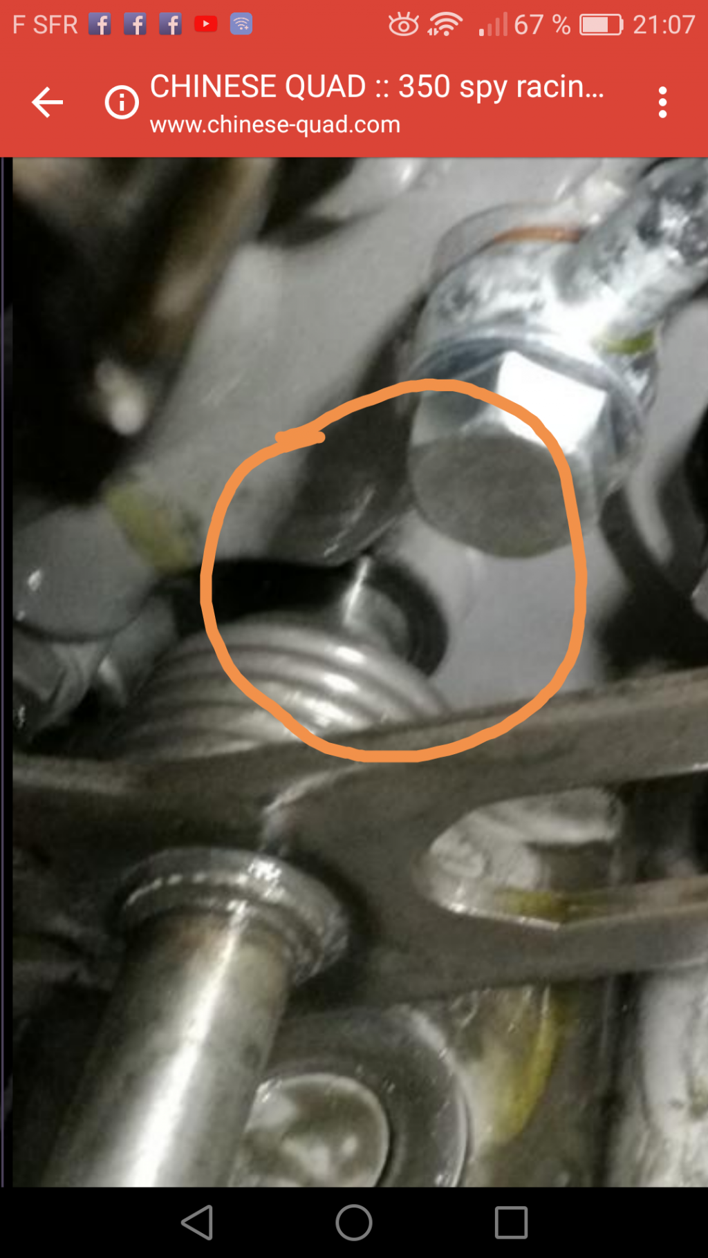

Est ce que ton axe de sélecteur n'est pas trop sorti de ce coté ou trop enfoncé depuis le sélecteur ?
On voit cet espace qui a l'air important...
