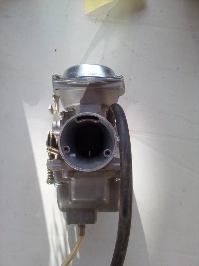

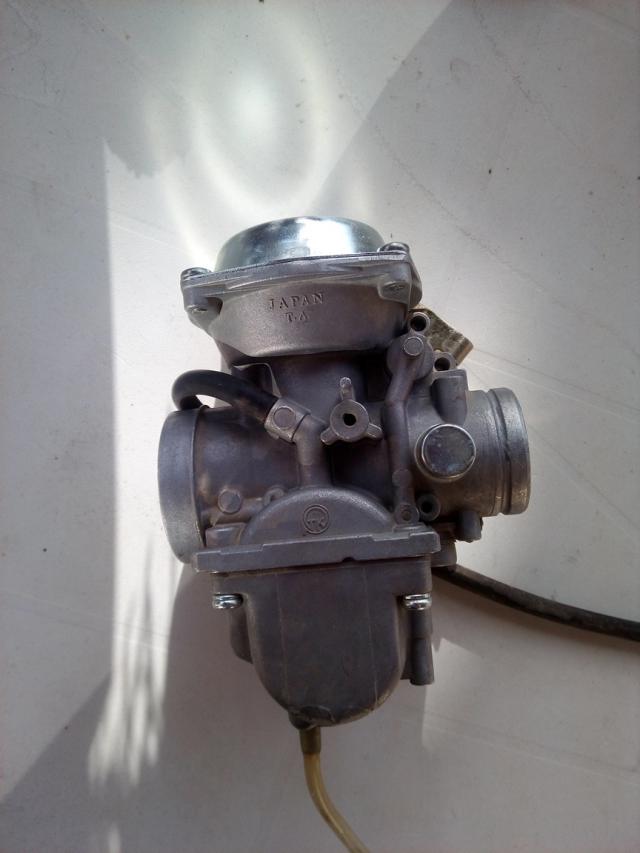

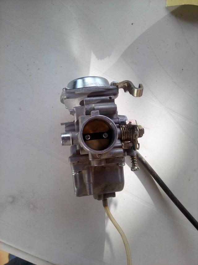

j'aimerai avoir vos avis. J'aimerai remplacer mon carburateur car j'ai depuis toujours un problème de réglage de ralenti, je le règle moteur chaud, patiemment, je le stabilise à 1400 tr/mn par exemple, je roule 2 KM, je m'arrête, et il reste à 2000tr/Mn. c'est un  exemple.
Puis plus récemment énormément de mal à démarrer. J'ai tenté divers réglage richesse/ralenti, j'ai nettoyé le carbu en le démontant, je l'ai nettoyé à la bombe de nettoyage (à l'arrivée d'air)...
rien n'y fait.
J'aimerai donc le remplacer.
Voici ci-dessous mon carburateur vu des 4 faces:
J4ai trouvé 2 modèle qui ont l'air de correspondre au niveau des entrée et sorties, j'aurais le starter au carbu au lieu de l'avoir au guidon, mais sinon ça me semble être assez similaire, le lien suivant:

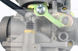

Par contre sur le 2nd lien, qui peut m'expliquer ce qu'est ce petit bouton poussoir, est-ce compatible avec le type de mon ancien carburateur:

Salut Alec, ton carbu tu l'as nettoyé comment ? Et est ce que tu as vérifié le bon état de la membrane du boisseau ? Pour le petit bouton je pense que c'est un genre de pompe de reprise, ça envoie un surplus d'essence à haut régime.

Je pense que c'est des frais inutiles.
Ta méthode de nettoyage semble inefficace et sinon il existe des kit de réparation pour carburateur.

Je dirais un peu des 2 avis , dommage de le changer (sinon pour plus gros à y être) , il existe sûrement un kit de réparation et un bon nettoyage se fait à fond en tout démontant , et en soufflant tous les trous.

Salut, merci pour vos réponses, ma membrane est en bon état, bizarrement, les 2 premières fois que j'ai démonté mon carbu j'ai eu énormément de mal à la remettre, on aurait dit qu'elle était trop grande par rapport à l'encoche. hier, je l'ai remises sans problèmes.
La méthode que j'ai utilisé hier j'ai tout démonté, ouvert tout ce qu'on pouvait ouvrir et j'ai balancé du WD40 dans tous les orifices et dans les "chambres", j'ai aussi balancé de la bombe de nettoyage spéciale carbu. Je sais que l'idéal est le coffre à ultrasons mais je ne suis pas équipé. aujourd'hui, léger mieux au démarrage (le problème se présente toujours à froid après quelques jours d'inutilisation et encore plus en hiver). J'ai l'impression que mon starter aussi réagi mieux, il est plus progressif depuis que je l'ai remonté. Mais toujours difficile d'avoir un ralenti stable, il est à peu près stable et au bout de 3 ou 4, minutes (moteur chaud) il monte dans les tours...Je ne suis pas aller rouler, mais habituellement je m'arrête, je règle mon ralenti trop faible, il paraît stable à 1400tr, je repars, je m'arrête quelques instants plus tard et il est à 2000 tours... comme ce carbu n'a jamais vraiment bien fonctionné, et vu que le prix d'un carbu n'est pas très élevé comparé au prix du quad lui-même, je me disais qu'il serait peut-être utile de le remplacer.
