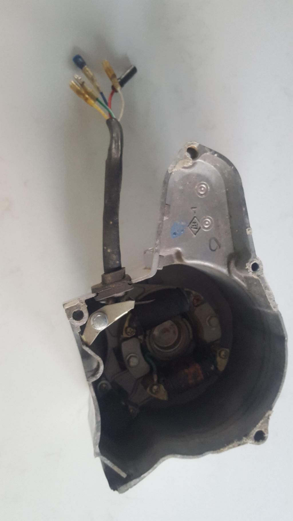

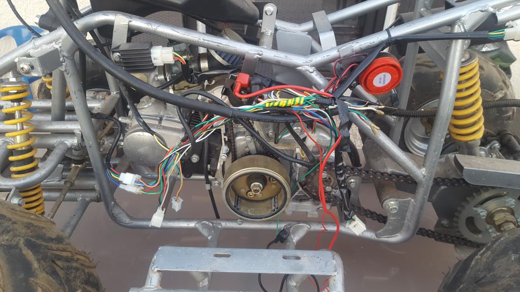

Bonjour à tous, j'ai récupéré un quad pour ma fille , mais n'y connaissant pas grand chose en mécanique, ... je suis perdu.
Le stator d'allumage à cramé, il a été changé en à recramé direct.
Du coup l'ancien propriétaire s'en ai débarrassé.
J'ai d'abord commandé un nouveau faisceau avec CDI, bobine d'allumage, commodo, clé, bougie, mais au final pas le bon faisceau....(quelque connecteurs n'était pas identique et pas envie de bidouiller un truc neuf) donc renvoyé.
Du coup j'ai cherché un peu sur le net et j'ai trouvé ce forum plutôt bien fourni.
Voici une photo du quad, vous pourrez peut être me dire quel modèle exact c'est, parce que à part ATV 70cc, j'en sais rien...
Une photo aussi du stator cramé:
et une vue du faisceau à moitié détaché:
Dites moi ce que vous en pensez, dois je tous changer ou pas?
Quel modèle est ce précisément?
Merci de vos retour.

Atv ça veut juste dire quad en anglais. Il s'agit d'un quad 110 de type bigfoot.
À ta place je partirai sur du neuf. Avec les 2 faisceaux tu peux en faire un bon.

Merci gage, j'ai changé mon faisceau aujourdhui, j'ai tous vérifié par rapport au schéma d'un bigfoot,c'est ok. J'ai un doute sur le branchement de ma masse moteur, le gros fil noir. ..je l'ai mis sur le une vis du carter de chaîne.. ..jai test en continuité un peu partout,ça sonne mais j'aimerais savoir ou brancher ce câble noir de manière optimale.  Ensuite j'ai voulu démarrer, et pas moyen... boisseau du carbu grippé.  Une fois nettoyé  et remonté, j'ai galéré mais c'est parti!   J'me lance dans le réglage carbu.  J'arrive péniblement à faire tenir le ralenti, une fois fais j enrichi le mélange mais au final,quad pas performant...avance bien sur le plat.mais en monté,le quad s'immobilise ...  J'ai constaté des petites étincelles quand je règle le carbu. Étincelles entre le carbu et le tournevis. Ces problèmes vous parle?  J'ai peur de cramer un truc maintenant.
