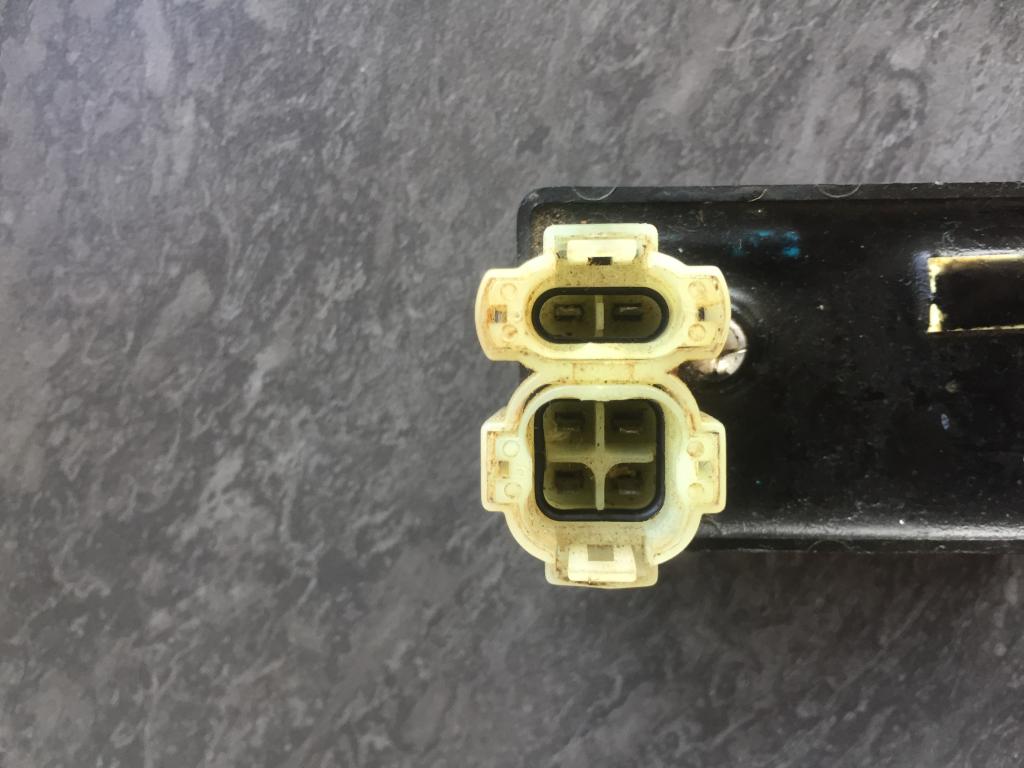

Il faut déjà que les connections correspondent. Met une photo des cosses.

PostPosted: Tue 11 Sep - 07:14 (2018)    Post subject: [Résolu] CDI Eton Vector 250 ?? Reply with quote
Boujour,
Posts: 14,329
PostPosted: Tue 11 Sep - 11:11 (2018)    Post subject: [Résolu] CDI Eton Vector 250 ?? Reply with quote
C'est un cdi chinois basic comme celui ci :
CDI calculateur allumage Lihua quad Chinois Shineray 250 XY250STXE 070203D84A https://www.amazon.fr/dp/B01BGC6284/ref=cm_sw_r_cp_apa_js5LBbHMHRKC0
Il y a moins cher mais c'est plus long.

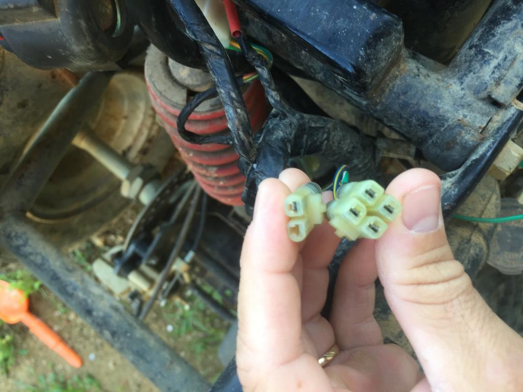

J’ai bien reçu mon CDI , je le monte et la premier coup que j’essaye de démarrer BIM , le CDI grille et une fumée s’échappe du CDI, je pense donc que mon régulateur qui est juste avant le cdi doit être HS non ?
Merci bonne journée
Posts: 14,329
PostPosted: Wed 19 Sep - 21:02 (2018)    Post subject: [Résolu] CDI Eton Vector 250 ?? Reply with quote
Le régulateur n'est pas avant le cdi. Ils ne sont pas lié non plus.
Je ne connais pas du tout le schéma de ton quad. Avec quelques photos je pourrais peut-être y voir plus clair.
