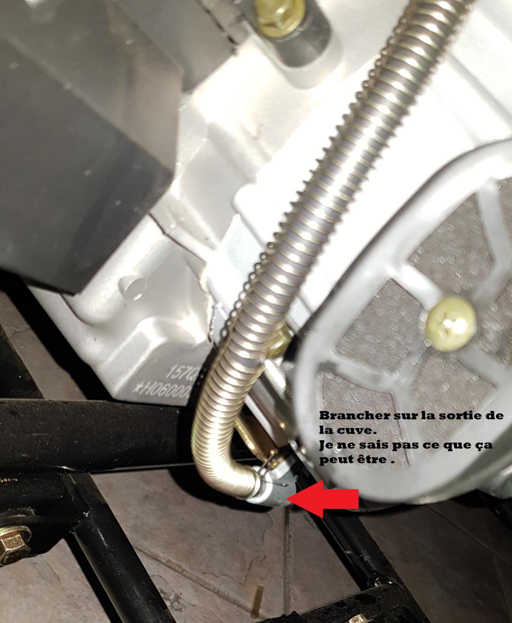

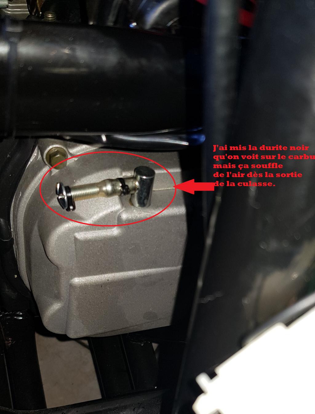

Bonjour et merci pour ta réponse Gage. Cependant, ce n'est pas le même type de carbu.
Je joins des photos pour vous montrer.
Voilà le carbu, en bas à gauche j'ai brancher la durite (avec ressort) qui va sous la boite à kick. A droite c'est la durite qui va sur la culasse ( pour le moment je l'ai débranché, en sortie de culasse il y a une pression d'air qui se fait.). Celle du haut c'est l'arrivée d'essence.
Voilà, merci à tous pour votre aide.
PostPosted: Mon 10 Sep - 17:36 (2018)    Post subject: [ATV 150CC] Problème carburation Reply with quote
Celle avec ressort qui vas sous le moteur c'est la vidange de cuve donc à l'air libre. La durite sur le cache culbuteur vas à la boîte à air, pas au carbu.

PostPosted: Mon 10 Sep - 17:41 (2018)    Post subject: [ATV 150CC] Problème carburation Reply with quote
Merci mon ami. Une dernière question : est ce normal que je n'ai pas de visse de vidange de cuve? Si je ne branche rien a la cuve des que j'ouvre l'essence ça coule
PostPosted: Mon 10 Sep - 17:45 (2018)    Post subject: [ATV 150CC] Problème carburation Reply with quote
Il y a bien une vis de purge, c'est celle tout en bas à l'horizontal. Ce que je trouve bizarre c'est qu'il ne doit y avoir qu'une durite sur la cuve et non 2 comme je crois voir.

PostPosted: Mon 10 Sep - 18:12 (2018)    Post subject: [ATV 150CC] Problème carburation Reply with quote
Merci. Pour la 2e durite d'apres ce que tu me dis, c'est celle du cache culbuteur que je dois mettre sur la boite à air. Je taf de l'aprem des que je peix je modifie et te tiens informé.
En tous cas merci beaucoup
PostPosted: Tue 11 Sep - 06:59 (2018)    Post subject: [ATV 150CC] Problème carburation Reply with quote
D'origine elle est relié à la boîte à air mais ce n'est pas vraiment utile. Tu peux la laisser à l'air libre mais ne la bouche pas comme c'est le cas sur la photo.

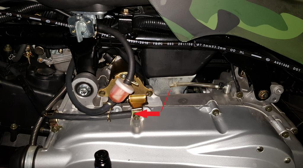

PostPosted: Tue 11 Sep - 12:45 (2018)    Post subject: [ATV 150CC] Problème carburation Reply with quote
Bonjour et merci Gage, le quad démarre avec du mal mais il y a de la fumée blanche avec odeur d'imbrulé qui sort de la durite, je pensais relié la durite comme sur la photo au niveau du téton ou il y a le la durite transparente ( voir photo) car sur la boite à air il y a rien pour brancher la durite.
Je pense aussi à raccourcir la durite d'essence car je pense que l'essence arrive mal au carbu.
PostPosted: Tue 11 Sep - 17:47 (2018)    Post subject: [ATV 150CC] Problème carburation Reply with quote
Bonnes idées Okay
Surtout pour l'arrivé d'essence car on voit bien l'effet siphon sur la photo.

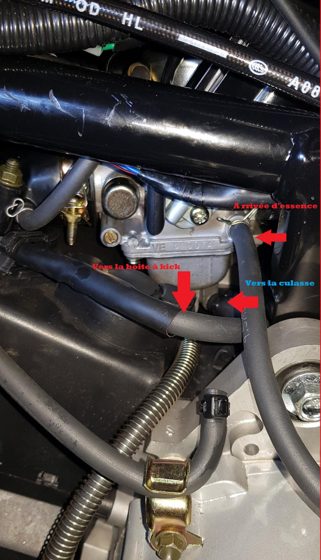

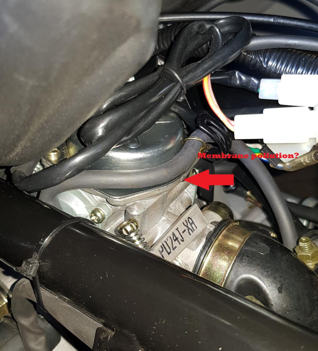

PostPosted: Wed 12 Sep - 09:00 (2018)    Post subject: [ATV 150CC] Problème carburation Reply with quote
Bonjour, voici comme convenue Gage :

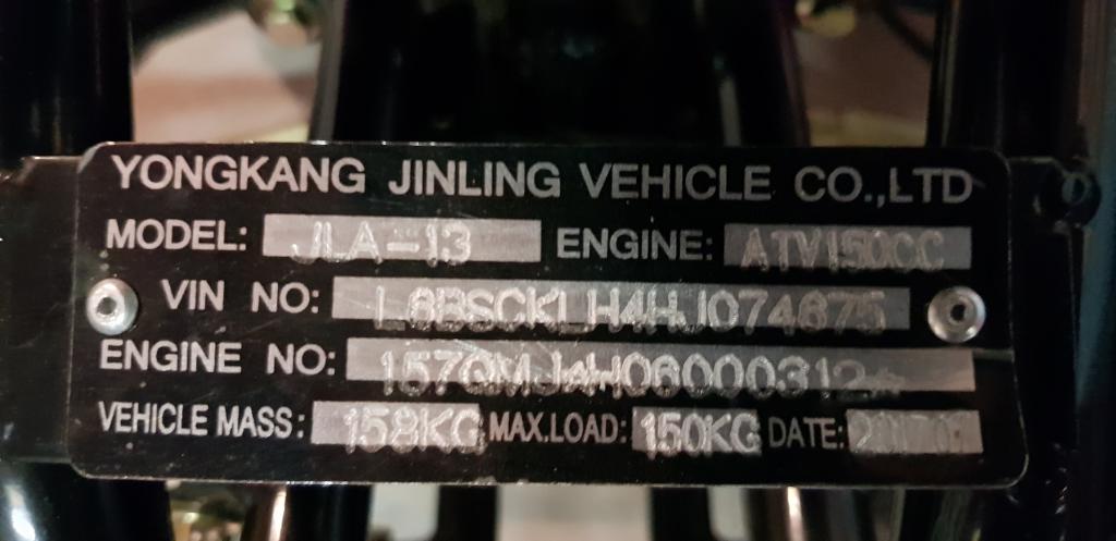

PostPosted: Wed 12 Sep - 09:03 (2018)    Post subject: [ATV 150CC] Problème carburation Reply with quote
D'après ce que jai vu c'est un JINLING
