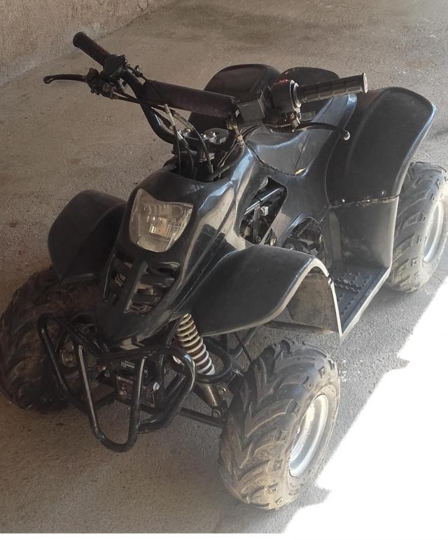

salut a tous, je vous présente mon quad, récupéré chez un voisin qui voulez s'en débarrasser, bref le seul historique que j'ai eu c'est: mon fils en faisait, il est tombé en panne d'essence et après il n'a jamais voulu redémarrer, depuis il est la dans le fond de mon garage a attendre, cool je vous en débarrasse alors :).
A part l'année de 2010 et le modèle CS-G50 inscrit sur la petite plaque, je n'ai rien d'autre.
Avant de me lancer dans une reparartion, savez vous par quoi commencer a regarder avant que je fasse n importe quoi?
je préfère grandement les plus petit modèle avec tirette ce qui évite toute partie électrique que je ne maîtrise pas forcement.
Il reste encore un peu d'essence dedans mais c'est du mélange comme sur les petit ou du 95, si oui, il doit y avoir un endroit avec de l'huile?
J'ai mis le contact, les phares marche bien mais rien niveau démarrage, au multimètre la batterie me donne 9v58 au lieu de 12v, peut être un rechargement de batterie avant de voire autre chose?
bref si quelqun peut m'en dire un peu plus sur ce modele, j esuis preneur !merci a tous

Ne t'occupe pas des codes fabricants ou numéros de série car ils différent selon l'usine de production. C'est ce qu'on appelle un quad 110 et plus précisément le modèle bigfoot. Ces quads sont très différents des pockets quad. Déjà c'est un moteur 4 temps donc il fonctionne au sp95 sans huile.
Ne t'embête pas à recharger la batterie, elle est hs. Une batterie 12v correctement chargé doit avoir une tension d'au moins 12,7v ( contrôle celle de ta voiture tu verra).
Ces petites batteries sont fragiles doivent être débranché si on ne les utilise pas.

Okay  parfait , tout est dit .
En tout cas il est propre et a l'air en bon état
Posts: 14,351
PostPosted: Wed 29 Aug - 17:03 (2018)    Post subject: [Résolu] remise en etat ( CS-G50 ) Reply with quote
Heureusement il as été bien stocké. Pas dans le jardin sous une bâche comme souvent Embarassed

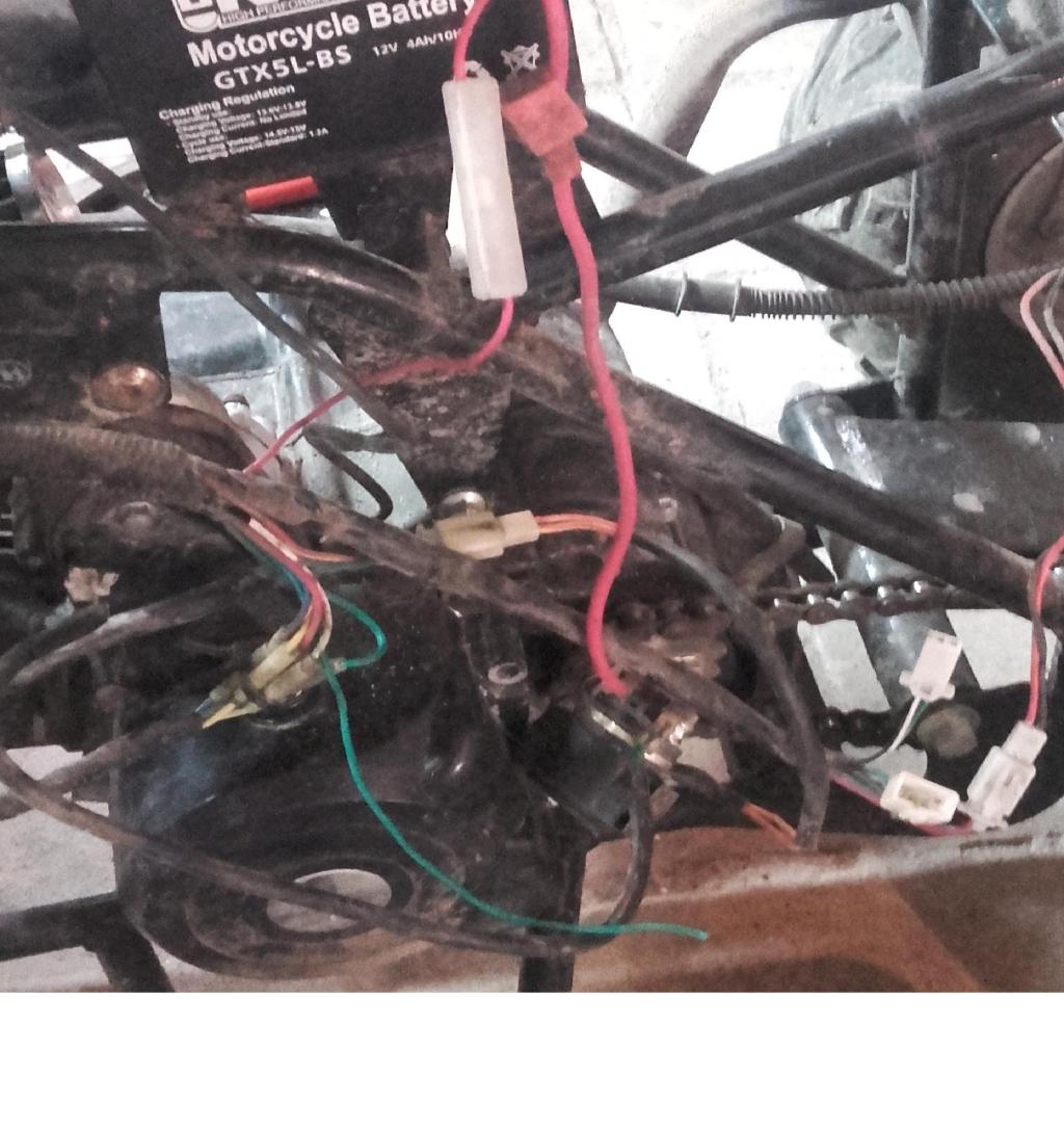

donc j'ai commencé a regarder d'un peu plus prés, j'ai sortis un peu le faiseau pour y voire plus claire, j'ai un fil vert coupé voir arraché vu le bout photo avec la batterie et j'ai une fiche (fil vert et blanc-noir )a droite a coté de la fiche 3 fil du feu stop dont je ne connais pas l'utilitée, l'autre photo, j'ai deux cosses ou je n'ai rien dessus ( fil noir et fil vert jaune) et sur le gros boitier sous le speaker, j'ai deux fils noir qui en sortent qui sont coupés.
voila ou j'en suis :)

Posts: 14,351
PostPosted: Tue 4 Sep - 19:09 (2018)    Post subject: [Résolu] remise en etat ( CS-G50 ) Reply with quote
Déjà une batterie neuve doit être chargée avant utilisation. L'as tu fait ? Quelle est sa tention actuelle ?
Pour démarrer il faut être au point mort et actionner le frein.
En ce qui concerne les fil je ne peux pas te dire grand chose, à part pour le boîtier d'alarme, c'est bien qu'il ai été débranché.

Salut, ok et merci. Alors la batterie est chargée, j'ai 12,7 v. Merci pour le fait de me dire qu'il faut appuyer sur le frein, sa marche beaucoup mieux comme ça, sur un solex y a juste à pousser :). Du coup démarrage du premier coup, bon faut que je regarde le ralentit mais sa pète, c'est déjà ça. Juste pour info , je voudrai faire la vidange car je ne sais pas depuis combien de temps l'huile traîne dedans, je pense que un tuto a du être fait pour ca, sinon vous conseillez quoi comme huile et combien ?
