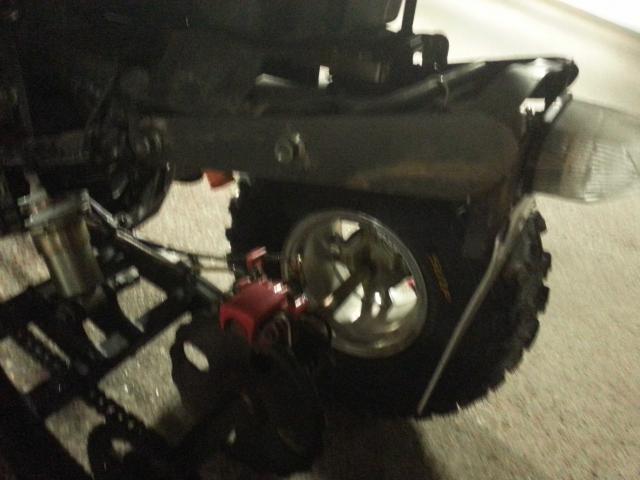

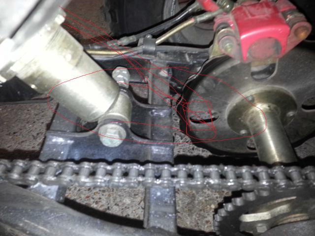

Le kit de rabaissement maison de mon STIXE
Les photos du kit de rabaissement qui était installé dessus si jamais ça donne des idées à quelqu'un.
Le but était de reculer l'axe de fixation inférieur du vérin pour rabaisser tout le châssis
Le kit :
Ça pouvait être intéressant dans le sens que grâce a ce kit de rabaissement la chaîne ne touchait plus dutout le bras oscillant.
L’emplacement :

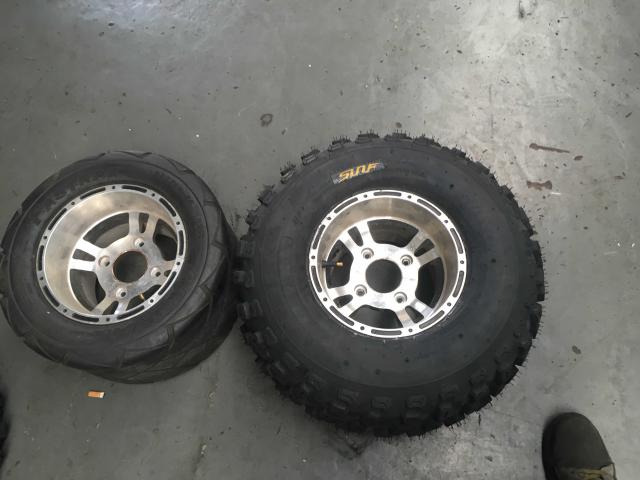

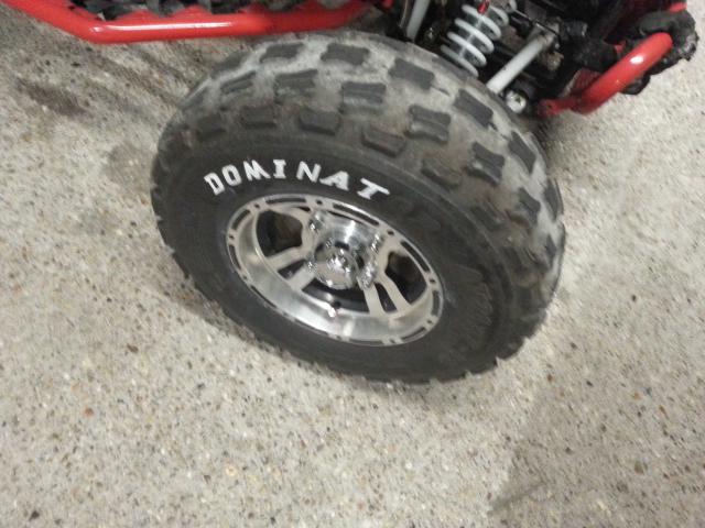

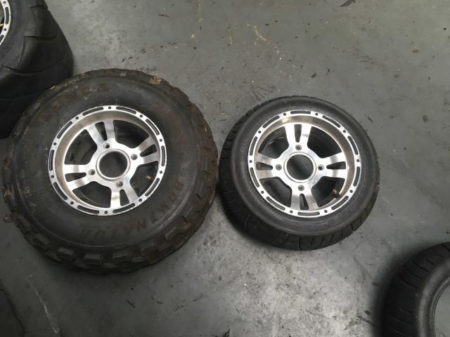

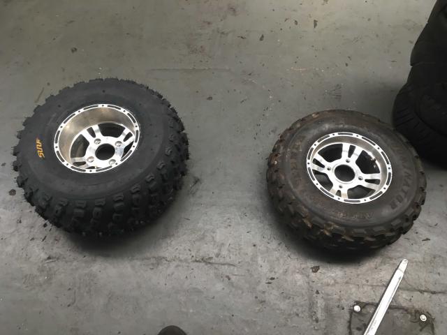

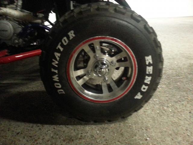

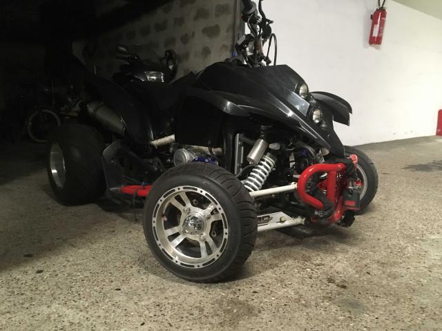

Les roues de mon STIXE,
Les pneus avant étaient fournis par l'ancien proprio ( ils me conviennent très bien ! kenda dominator )
Pour les pneus arrière j'ai choisi du 22\11\10, après beaucoup de recherches, certain les disent dangereux, trop grand risque de déjanter, moi j'ai constaté que c'était les pneus d'origine du bashan 300 donc aucun souci lets go. Commander sur allopneu j'en ai eu pour environ 115€, arriver très vite, le jour de la livraison un coup de fil à mon pote qui taff dans un garage et le lendemain tada !
Franchement aucun souci de "déjantage"  <--- mot qui existe pas/ après vérification il existe mdr et pourtant j'en fais des donuts !!!
Petites photos bonus avant après
AV :
AR :
Le Quad sur c'est roues :
Ensuite on s'attaque aux écritures de pneu :
En cours :
Fini :

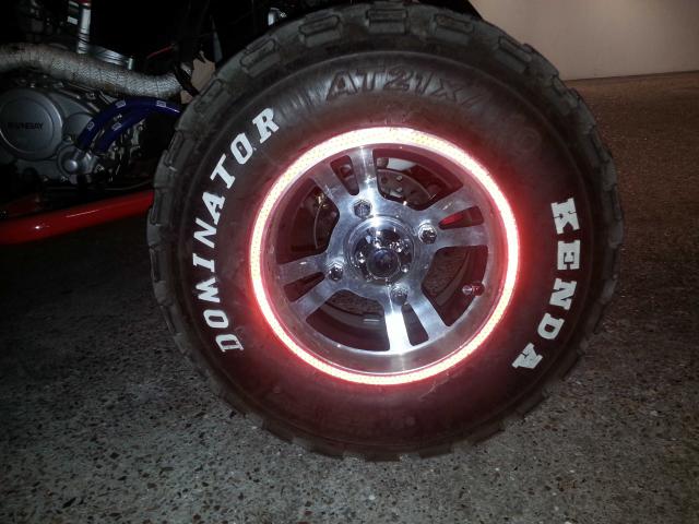

Puis pour finir l’installation des liseret ultras réflectifs :
Sans flash:
Avec flash:
L'entreprise qui les produits s’appelle customtaylor33 ils font toutes les tailles de jante et différentes formes, la livraison est très rapide, le réflecteur est vraiment de très bonne qualité  et le petit plus ! Code Promo -10% : TEAM

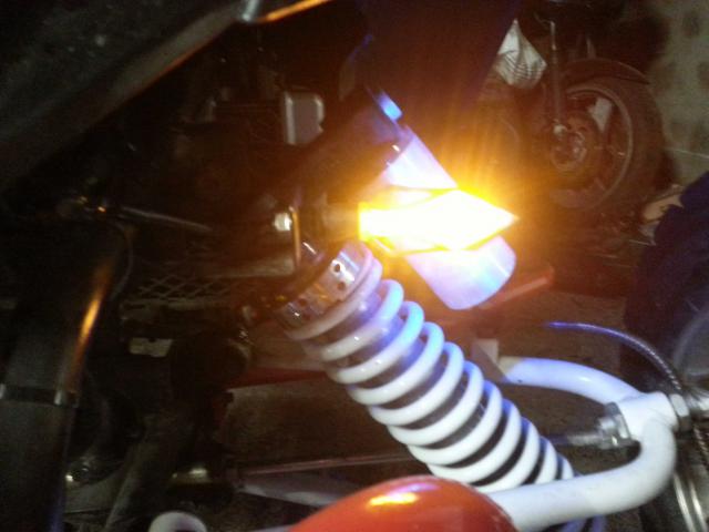

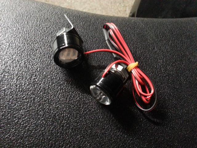

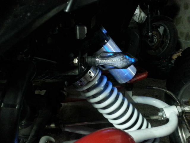

Les clignotants de mon STIXE
J'ai opté pour un modèle que je trouvais plutôt design, les leds à l'avant représentent une flèche et derrière il yas une petite LED bleu pour le rappel. je les ai commandé pensant que les leds de face arriveraient rouges comme sur la photo mais ça n'a pas été le cas, j'offre une peinte a celui qui me les trouve en rouge !   )
Éteint :
Allumer ( on voit pas bien la flèche sur la photo  ) :
Le rappel :

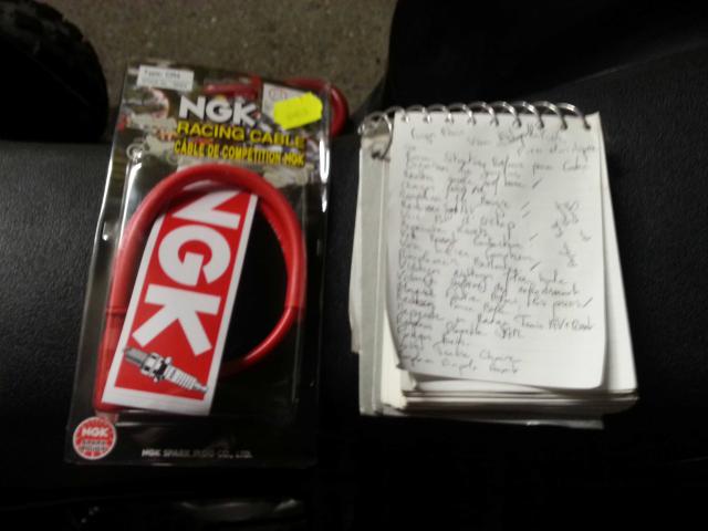

Coter allumage de mon STIXE

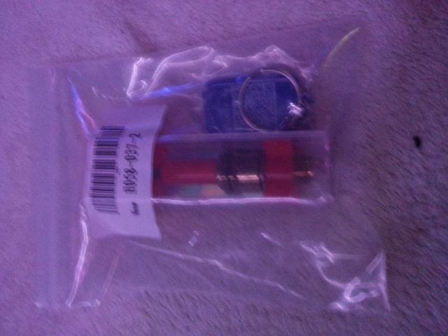

Pour la partie allumage j'ai commencé par changer l'antiparasite et le câble haute tension par un modèle ngk type racing et remplacer la bougie d'origine par une iridium. La différence est juste radicale   Shocked  il démarre direct et sans starter là ou avant il en avait besoin
Cable haute tension + antiparasite :
La bougie à l'iridium :
Le tout monté :
La nouvelle bougie iridium rouge et or pour aller avec les teintes global :

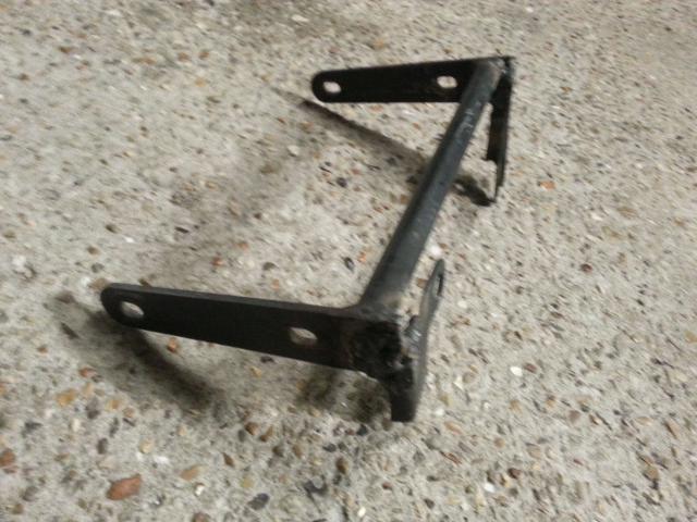

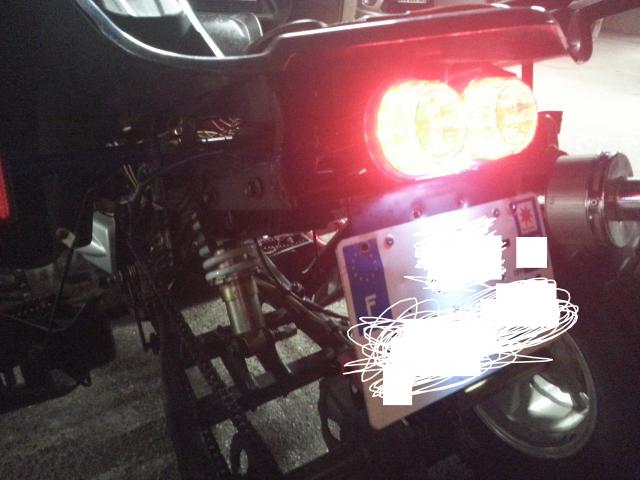

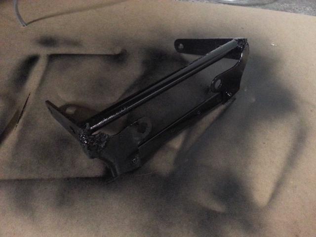

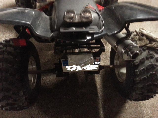

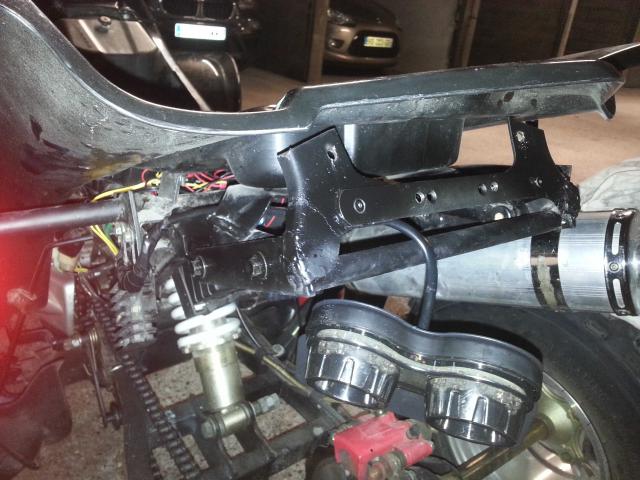

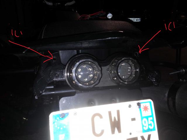

Le feux arrière de mon STIXE
Pour mon feu arrière j'ai opté pour un modèle légèrement fumé avec les clignotants intégrés le tout formant deux rond pour aller avec la façade de mon STIXE. Pour peaufiner le look street je décide de reculer le support de feux, je sors la disqueuse le poste à souder et en avant les étincelles  Okay
Feux avant après :
Support :
Support coupé et ressoudé :
Travail final :
Support fixé :
Support avec son feu ( le support soutient le carénage plastique c'est toujours un plus  Okay  :

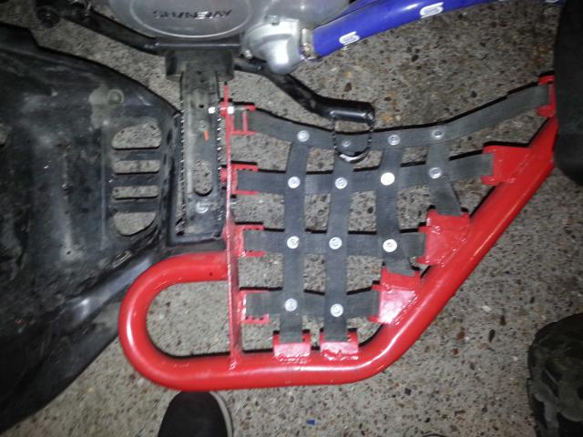

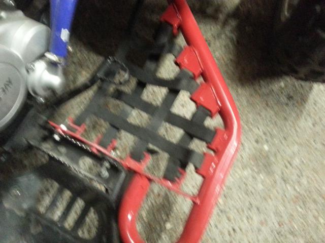

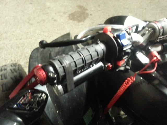

Les nerfs barres de mon STIXE
Pour mes nerfs barres j'ai opté pour une astuce que j'ai trouvé sur ce forum, tournevis cruciforme, tu perse, rivets + doubles rondelles et le tour et jouer
Avant :
Après :

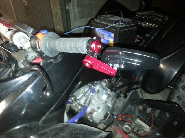

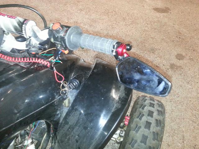

Les rétro de mon STIXE :
Pour les rétros j'ai bien évidemment viré ce d'origine, ce magnifique design très épurer m’embêtait vraiment et j'ai opté pour un modèle peu coûteux de chez Amazon qui ce fixe sur le bout des guidons, je les aient montés de sorte à ce qu'ils partent vers le bas, pas conseiller mais tellement plus design  .
Je vous laisse juger

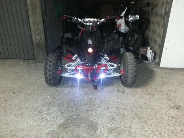

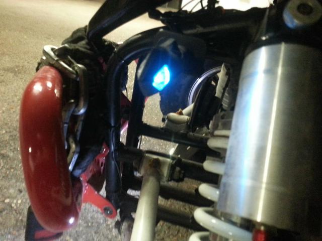

Les ampoules de mon STIXE
Pour les ampoules avant bah je les vire, pas fan des incandescences et remplace par des ampoules rgb commandable par télécommande je détaillerais plus  tard mais j'en ai cramé 3 rien que pour comprendre comment elle fonctionnait et l'installer .
Petit rendu juste du phare de croisement mode rouge strobo
Petite vidéo :

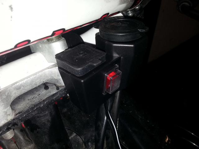

Les accessoires de mon STIXE
On commence par un petit boitier avec une prise allume cigare 12 volts ainsi que 2 prise USB de 5 volts à monter sur le guidon, vraiment très facile il suffit de faire passer les fils jusqu’à la batterie. Franchement prend vraiment pas de place, peut s'avérer utile pour un Gps et pour recharger le téléphone  Okay , le tout bien sure totalement étanche
Voilà le rendu

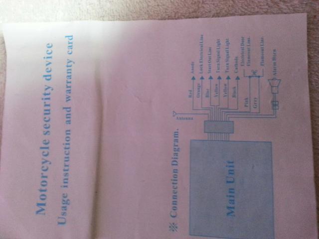

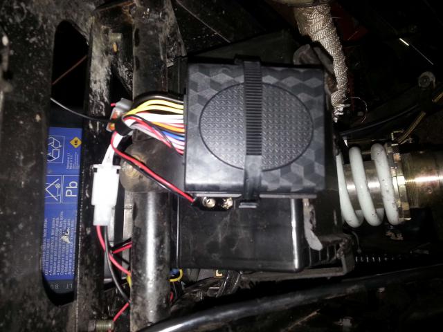

Passons à ce magnifique boitier que j'ai installé sur mon stixe, qui sert donc d'alarme sensible mais pas trop ! de coupe circuit à distance ( télécommande ) et démarrage à distance . plein de petite fonctionnalité qu'il faut trouver mais possibilité d'activation auto de l’alarme 30 secs après la coupure du circuit, le réglage de la sensibilité, désactivation éventuelle de la sirène ou des lumières de l'alarme ( réglage ) . Livrer avec 2 télécommandes dont une possédant une clé taillable pas très design ( ressemble à une clé de voiture ) et l'autre plutôt sympa que vous verrez dans les vidéos car c'est celle que j'utilise mais sans clé taillable
Vraiment extrêmement complet surtout pour 12€
On commence par une petite vidéo pour mettre en bouche en attendant la suite du post
( Le démarreur à distance ne fonctionne pas pour l'instant j'ai juste réussi à mettre le contact à distance            , les schémas électriques sont à chier)
Le boitier se présente ainsi, je l'ai installé sous la selle juste derrière la batterie :

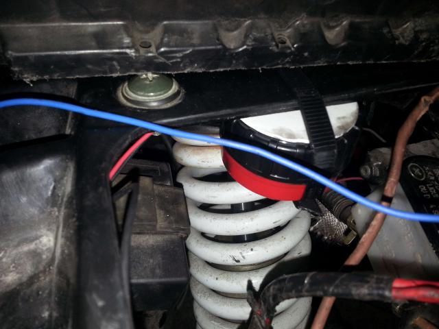

La sirène :
Le schéma électrique du boitier qui est aussi la seule documentation fournie  Shocked  :

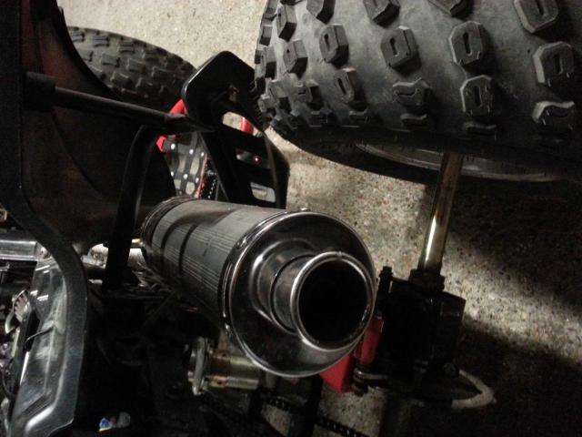

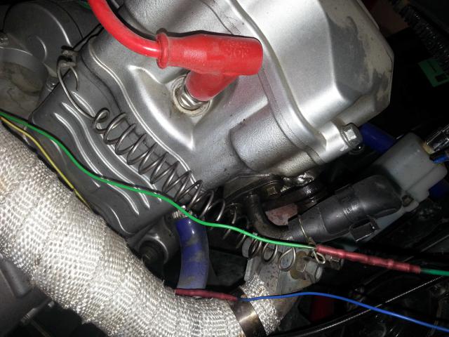

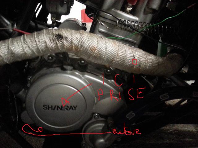

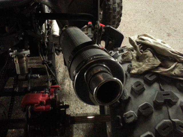

Le pot de mon STIXE
Alors pour le pot je pense avoir celui d'origine les afissiona me le confirmerons, on va commencer par voir ce qu'il en est :
Pot fixation arrière:
Fixation cotée culasse:
Donc je commence par le fixer de manière plus conforme, je retire le ressort que les gas avaient mis ( je pense qu'il était là car l'un des axes de fixation du pot avait cassé emportant une partie de l’œil d'échappement , que les gas ont ressoudés puits taraudés et qu'ils n'avaient pas du tout confiance en eux  Mort de Rire  ) . Je redresse la plaque qui se plaque sur le cylindre excuser la redondance, et remplace l'ancienne visserie . Refixe le pot à l’arrière sur l'un de ses emplacements d'origine, l'autre étant cassé :
Coter cylindre :
Je dois encore faire ma patte pour l'antipollution  Embarassed
Coter cartouche :
Si ça repète on refera ça bien .
Maintenant je vais pouvoir passer à l'amélioration de ce pot, disqueuse et poste à souder de retour, je vais commencer par virer l'intérieur du catalyseur puits dé-chicané et vidé la cartouche :
Catalyseur découpé et vidé :
Cartouche vidé :
Le tout remonté :
Je finis par la bande thermique du pot remplacer par une rouge évidement :
La bande thermique livré avec des sert-clips en métal:
Une fois monté :

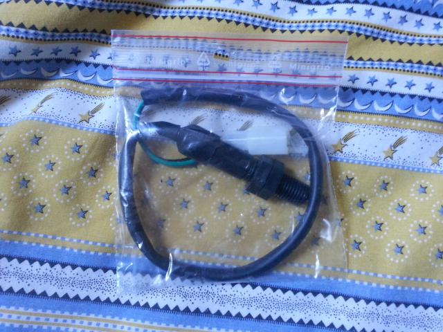

Le contacteur de frein de mon STIXE
Dans un souci de sécurité et parce que ça me fait >_< $^ù*^ù quand j'essaie de démarrer je remplace mon contacteur de frein qui marche vraiment mal.
Contacteur de frein:

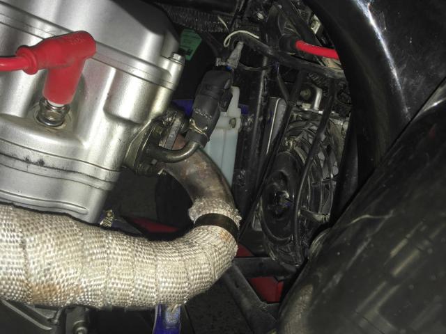

Le circuit de refroidissement de mon STIXE
Pour modifier et optimiser un peut le système de refroidissement d'origine du quad je décide de remplacer les durites d'origines ( qui sont bleu ) par des rouges pour aller avec le reste du quad et y ajouter des radiateur à durites . Il est primordiale d'avoir en tête que les circuits d'admission et d'échappement doivent être libérer ( boite à air redimensionner ou remplacer, échappement vidé et système d'antipollution supprimer et installer une petite plaque avec une ailette de refroidissement ) car tout cela frein les gaz et donc font chauffer des parties inutilement .
Les durite avant/après:
Les radiateurs de durite :

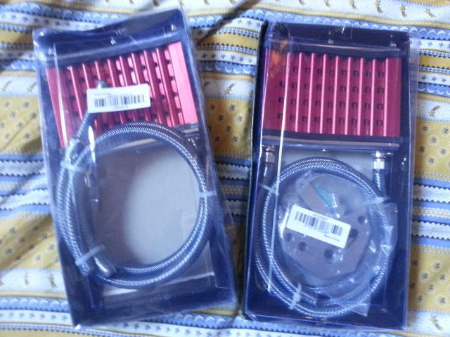

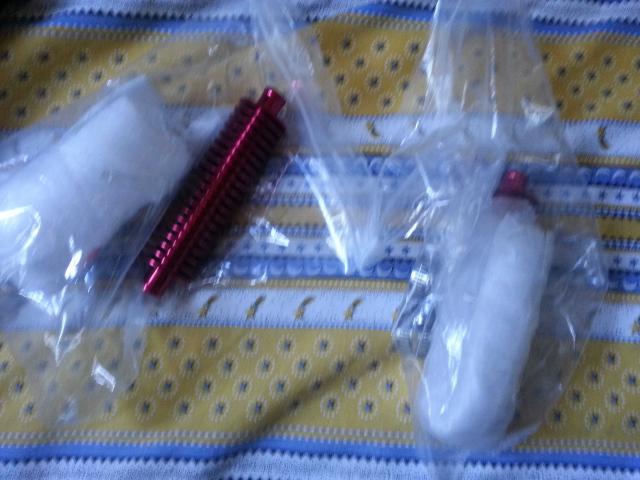

Les radiateurs d'huile de mon STIXE
Pour améliorer davantage les performances de ma bête et surtout me permettre de lui en mettre plein la gueule je vais installer deux radiateurs d’huile, le ick c'est que je n'ai rien vue de tel auparavant. De ce que j'ai compris je dois prendre mon entrée au niveau de la pompe à huile et le retour au niveau du filtre à huile
Genre :
J'ai trouvé ça aussi :
Mes radiateurs d'huiles enfin livrés :

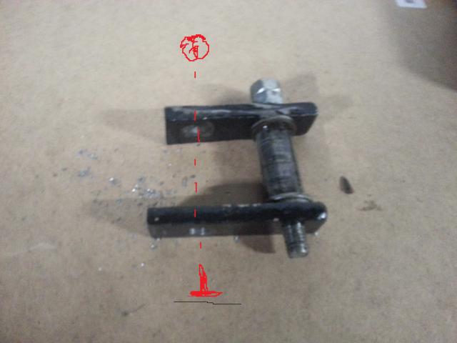

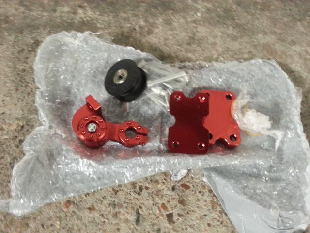

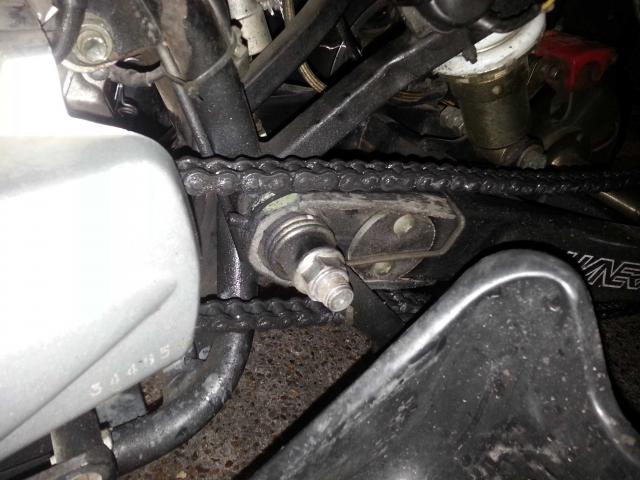

Le tendeur de mon STIXE
Pour le tendeur d'origine qui d'après est de très médiocre qualité j"ai opter la aussi pour un remplacement par une pièce en alu plus design plus léger et surement plus durable, on vas donc virer tout le système d'origine.
A la base :
Le kit tendeur de chaîne que je vais légèrement agrandir:

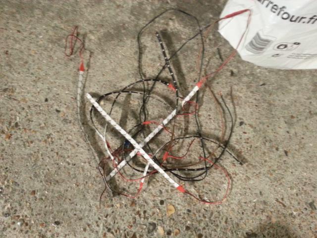

Le kit néon de mon STIXE
Alors pour le kit néons j'ai opter pour 8 bande de 30 centimètre de couleur rouge que je vais répartir sous le chassi et le bras oscillant, il comprendras aussi 2 lumière stroboscopique que je placerais à l'arrière et je pourrais switcher entre Rien d'allumer, les néons seulement ou les néons+ strobo
Le Kit Néon ( un tât de spaghetti ) :
Rendu une fois installer :
Stroboscope :
L'emplacement à l'arrière :

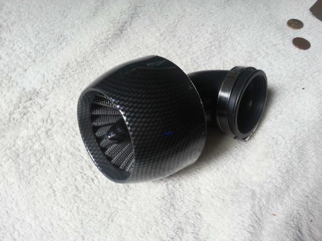

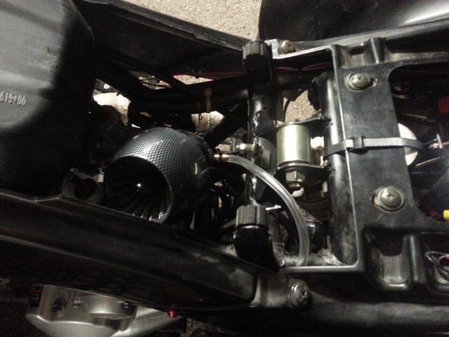

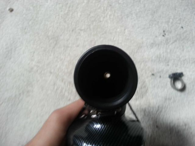

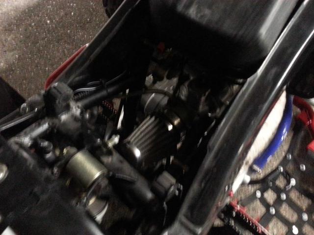

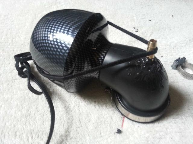

Le filtre à air de mon STIXE :
J'ai opter pour un modèle en carbone avec effet venturi avec tubulure couder pour y mettre la buse du kit N2O
L'ancien filtre à air :
Le nouveau filtre à air :
Installation de la buse, ( on vas poncer la patte à joint pas d’inquiétude ) :

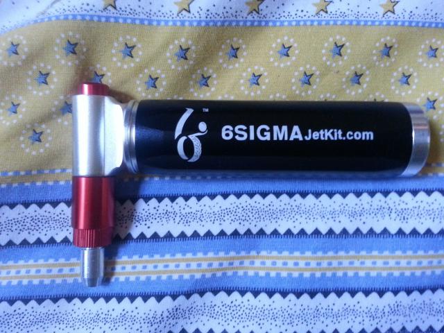

Le kit N2O de mon STIXE :
Qui n'a jamais rêver d'installer ou juste même utiliser de la nitro sur son véhicule aujourd'hui je me lance dedans, le kit viens de chez 6sigmajetkit.com ils font du très bon boulot, baser au états unis.
La vanne manuel :
Une fois monter :
Connexion au filtre à air:

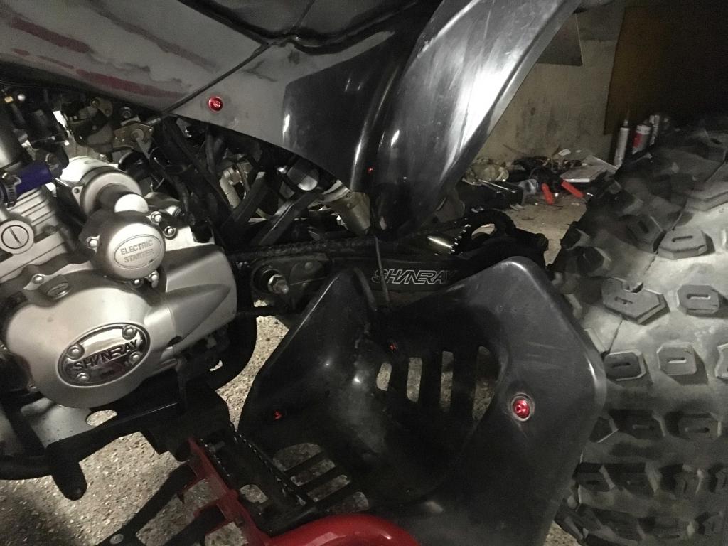

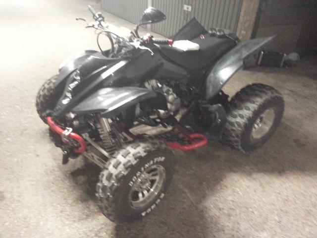

La peinture de mon STIXE :
Pour les teinte globale ça vas être un bi tont dominant Noir mat/rouge racing quelque touche de chrome/alu. Je vais aussi remplacer la visserie d'origine des carénages.
Visserie :
Début du remplacement au niveau des nerfs barres:
En plus d'être plus esthétique, ces vis sont extrêmement légère, vous me direz ce n'est pas beaucoup mais sur 30 vis on verra ce que ça fait, je pèserais ça rien que pour vous  Okay

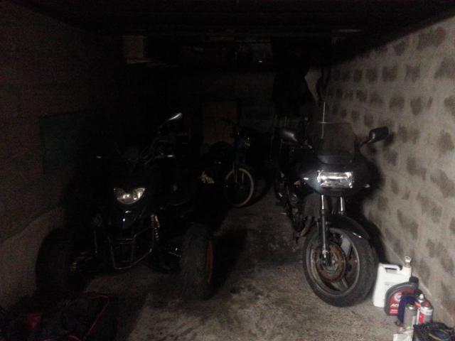

Bonus
Le petit Bonus, mon quad dort au chaud dans un parking avec deux soeurs à lui une GPZ 500 S de 2001 et une 104 SP peugeot et là vous pouvez voir mon ancien STXE
