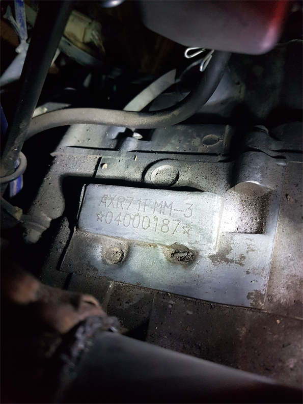

Le type moteur est gravé dessus à côté du numéro de série. Il te permettra de trouver l'embrayage.

J'ai trouvé qu'un truc gravé sur le bas du cylindre  " JSFC229cm3 " mais je ne vois pas comment cela peu m'aider?

Sur le cylindre c'est la cylindrée, le type est gravé sur le carter moteur et bas.

PostPosted: Wed 4 Jul - 21:28 (2018)    Post subject: Mon quad est un Jianshe AXR YAM Loncin Reply with quote
ok j'ai trouvé le numéro avec l'aide du tuto pour changer l'embrayage pour le loncin, je n'arrivai pas à le localiser. Comment peut il m'aider?
Posts: 14,354
PostPosted: Thu 5 Jul - 06:38 (2018)    Post subject: Mon quad est un Jianshe AXR YAM Loncin Reply with quote
Ton moteur est un 171 fmm donc different des zongshen habituels. Grâce à ça j'ai pu trouver ton embrayage.
