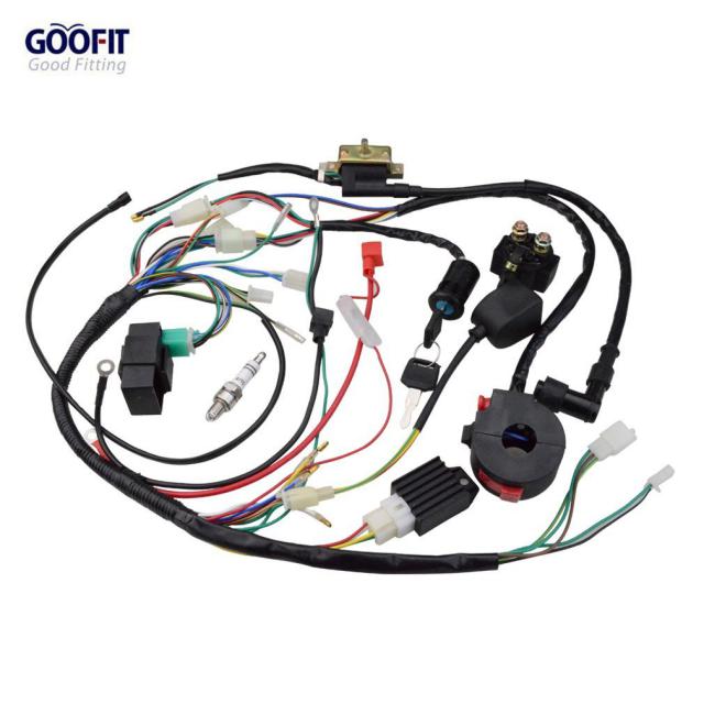

Voici le kit faisceau que j'ai acheté et installé:
Et pour info, en parcourant le forum, je me suis rendu compte que j'avais un système avec une sécurité à la poignée de frein droite, du coup j'ai remis à sa place un fil bleu (délivrant 12V et pris sur une cosse 3 fils ne servant pas) pour remettre celui d'origine et ainsi reconnecter au comodo de démarrage(cosse 2 fils). Maintenant plus besoin de mettre en position phare pour démarrer mais simple action simultanée sur frein et bouton de démarrage au comodo.
