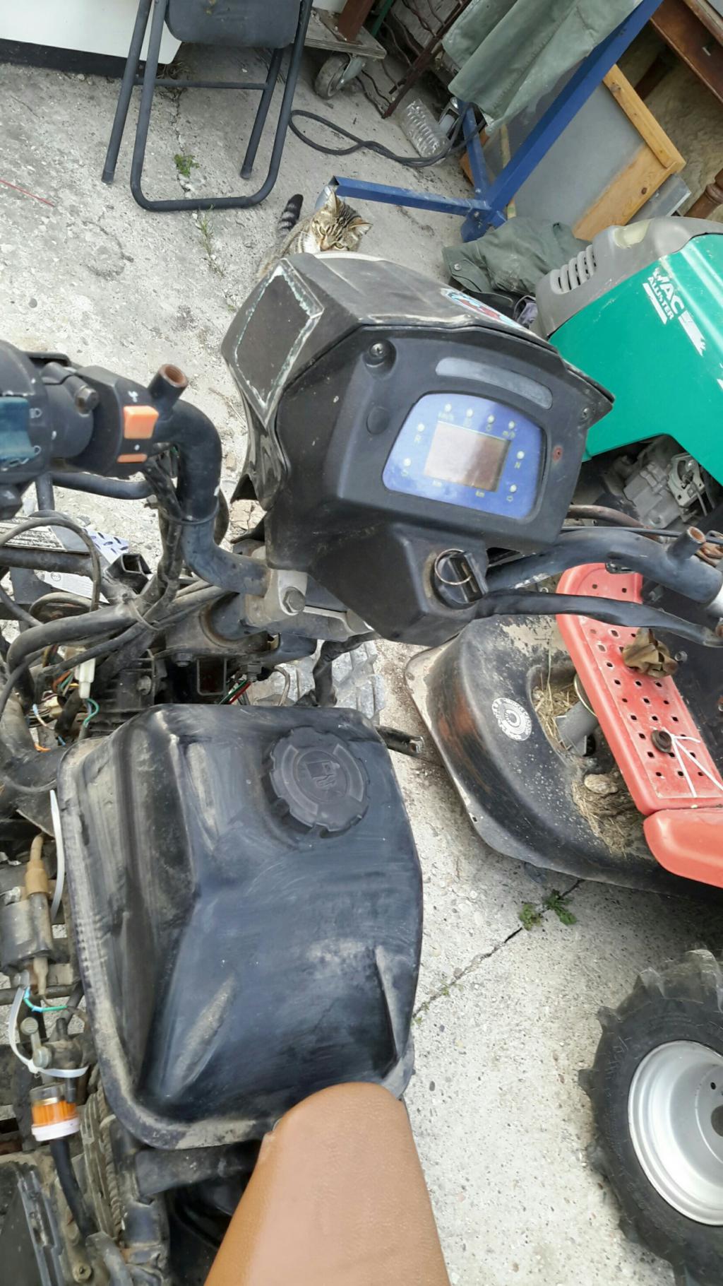

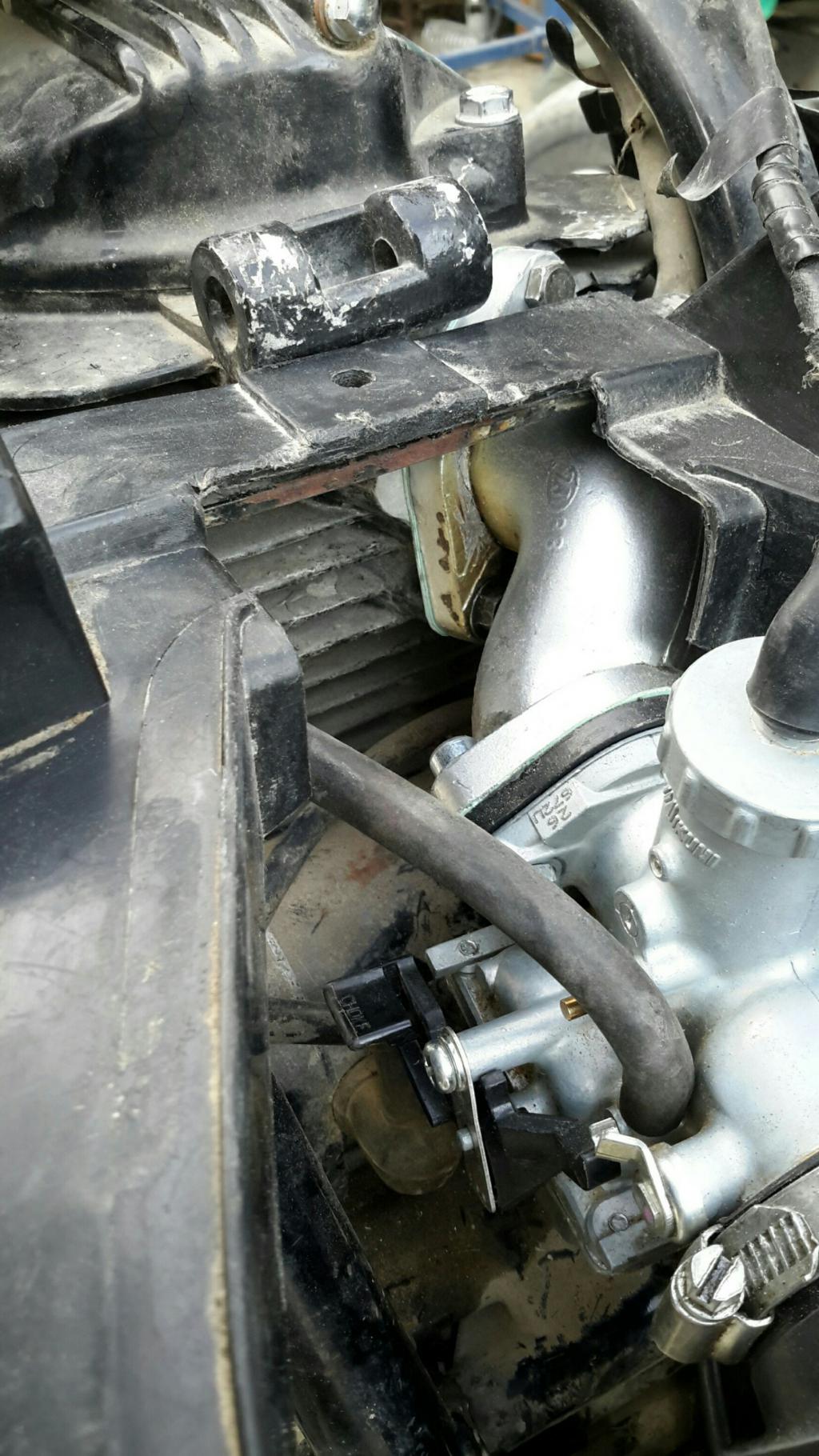

Petit retour
Carbu mikuni en 26 monte avec un cornet
Je me demande si je devrais pas le déporter sur le côté le cornet ?
Neyman monte devant le compteur

Petit problème  lors de mon réglage carbu je me suis aperçu que ma pipe d'admission est fendu
Bon avec la chance que j'ai une casse moto a côté de chez moi en a une

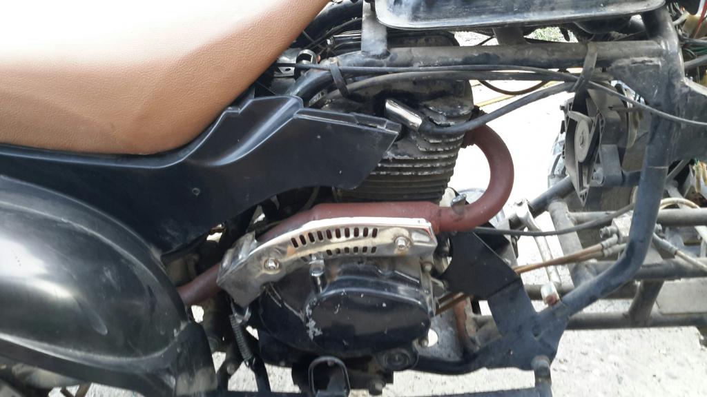

Léger jeu constate sur le bras oscillant
Le réservoir tremblais pas mal alors j'ai mis des rondelles en caoutchouc et plus de soucis
Les vis sur le pot pour là grille de protection thermique était foiré donc j'ai soudé des écrous et ça le fait bien en plus elle est un peu plus loin mais ça chauffe quand même beaucoup..
un pneu arrière et un avant sont en crevaison lente .. de plus les avants sont cloutés donc il faudrais que je les change ..
J'ai trouvé un vendeur qui vend le lot de 4 avant et 4 arrières pour 250€
Connaissez vous un vendeur ou un site qui vend des pneu pas trop cher ?
J'ai également mis 2 clignotant à l'avant qui traînais dans mon garage pour remplacer celui qui était casse
J'ai fais une vidange avec de la 10w40 total
Et vidange du système de frein avec de la dot4
Vu l'état de mes carénages avant j'hésite pour 30€ à prendre la face avant complète à la casse ? Qu'en dites vous ?
Posts: 14,354
PostPosted: Mon 23 Apr - 20:59 (2018)    Post subject: (hi bird qh200st-v ) Reply with quote
Tu as du bol de trouver des pièces de chinoi en casse car généralement ça finit à la benne.
Ton échappement chauffe car à ce niveau car il y a le catalyseur. C'est la seule bride et je conseille de l'enlever.
Pour les pneus tu peux trouver de bonnes occasions, sinon c'est les sites habituels.
nicolas-84
Joined: 18 Apr 2018
Posts: 14
Mon Quad actuel: Hi bird qh200st-v
Mon dernier quad chinois: Hi bird qh200st-v
Dept: 84
PostPosted: Mon 23 Apr - 21:38 (2018)    Post subject: (hi bird qh200st-v ) Reply with quote
C'est bien se que je me disais pour la bride et j'hésitais à me faire une ligne en inox mais pour l'homologation j'hésite
