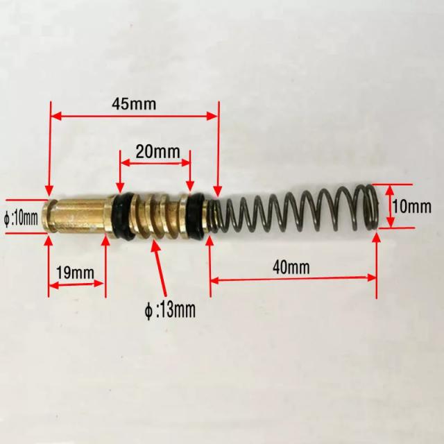

L'étrier est bien standard, vérifie juste l'entraxe de la plaquette ( normalement 68 ) et de la platine ( normalement 63). Le maître cylindre semble effectivement différents mais le mécanisme est le même que les autres, il doit y-avoir un kit de réparation adapté. Compare avec celui ci par exemple :

Oui j'ai vu que ali un jeu de joint apres faut que je le redémonte pour vérifier les côtes

Il me manque le maitre cylindre frein dont la réf est GA03-EX100-000, j'ai trouvé ça de plus similaire:
http://www.dhgate.com/product/wholesale-pull-pull-brake-rear-master-cylinde…
