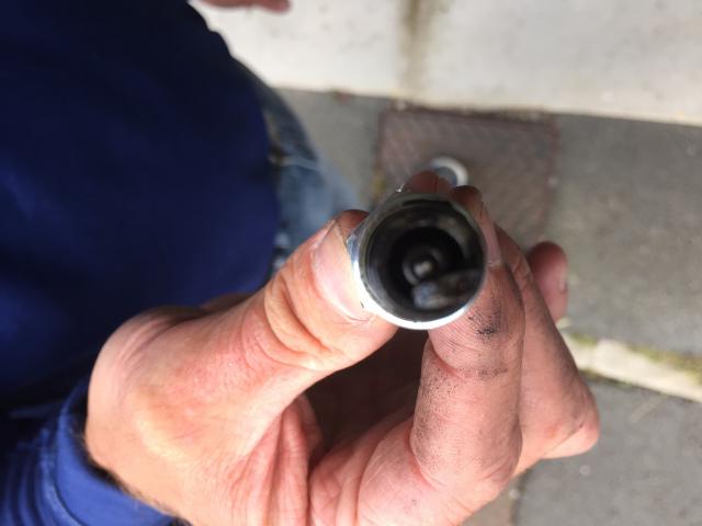

Par contre nouvelle anomalie trouver j ai l impression que j ai de l essence juste a l entrer de mon filtre à air...
De plus je démonte ma bougie et la surprise bougie totalement écraser 😡😡😡😡😡
Tout cela m inquiète vraiment?

PostPosted: Thu 30 Jul - 17:14 (2015)    Post subject: Moteur sérré [spy350] Reply with quote
Posts: 3,150
PostPosted: Thu 30 Jul - 18:15 (2015)    Post subject: Moteur sérré [spy350] Reply with quote
 bougie ecraser Shocked
faut déculasser pas le choix.

PostPosted: Thu 30 Jul - 19:19 (2015)    Post subject: Moteur sérré [spy350] Reply with quote
 bougie ecraser voudrait dire qu'il y a quelque chose qui se balade dans le haut moteur.
Sait anormal.
Non se n'est pas un probleme d'allumage.
Par contre pour les carbus a volet il arrive que le volet finisse dans le haut moteur.
Se n'est pas forcément ton probleme mais quelque chose a endomager ta bougie.

Ok donc déculassage obliger ?
Posts: 14,288
PostPosted: Thu 30 Jul - 20:37 (2015)    Post subject: Moteur sérré [spy350] Reply with quote
Shocked vu l'état de ta bougie elle a pris un choc donc il faut démonter.
