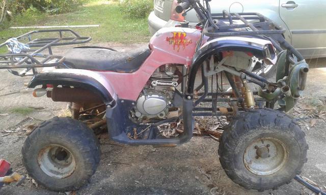

Bonjour, je em tourne vers le pot pour résoudre mon problème,
je récupère un quad qui a été laissé à l'abandon 1an et en le démarrant, dès qu'on accélère un peu, le pot fume (oui, le pot) et la rouille brule dessus. J'ai poncé fort, repeint avec de la peinture HT et là, même délire, le coude du pot côté moteur chauffe, fume et la peinture HT brule !!
Je craint que le pot ne sois partiellement obstrué... à votre avis ? Ou est-ce normal ?
