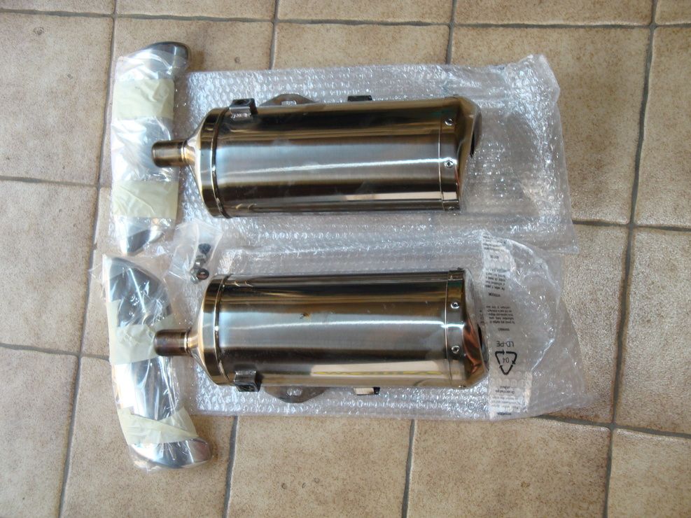

J'ai en faite monté un silencieux d'échappement de moto de grosse cylindrée en l’occurrence une TRIUMPH Speed Triple de 2009 sur mon Shineray XY 250 STXE à la place du silencieux d'origine car l'ancien proprio avait percé le silencieux d'origine à divers endroit pour faire plus de bruit (je vous dis pas le bordel) .
Voici le silencieux en question :

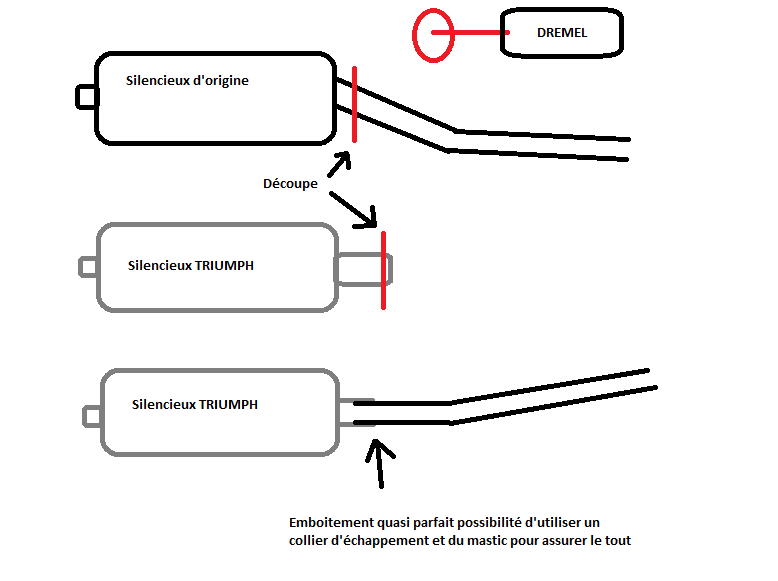

Alors pour le montage rien de très compliqué, j'ai pris ma DREMEL (Outil multifonction en vente chez Merlin l'enchanteur^^) Très bon outil au passage ! En mode disqueuse j'ai sectionné la ligne juste avant l'entrée du silencieux d'origine ensuite j'ai viré le silencieux.
Pour l'adaptation ça à était impeccable car la ligne s’emboîte parfaitement dans le silencieux TRIUMPH après une légère découpe de la partie courbée à l'entrée du silencieux ( voir schéma).

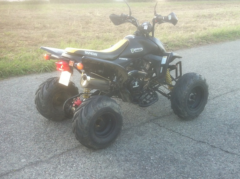

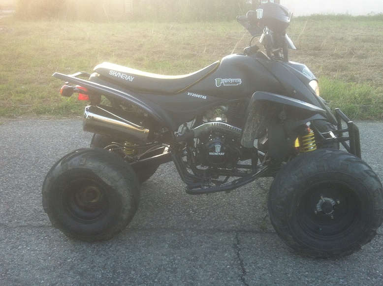

Et enfin voici le résultat :
Le seule "vrai" modification que j'ai eu à faire est pour la fixation du silencieux sur le châssis du quad étant donné qu'il n'y a qu'une patte sur le silencieux de TRIUMPH et qu'elle ne tombe pas en face d'aucune de celles du quad j'ai du bricoler une patte en fer qui relie le silencieux au cadre et résultat le maintien et parfait !
Après test en ballade d'une heure rien à bougé et aucune vibration ou bruit tout est nickel  =)
Le résultat final est que le quad respire beaucoup mieux et cela se ressent lors de la conduite (rien de psychologique) il fonctionne mieux et le bruit est tout juste hallucinant, le quad est plus silencieux qu'à l'origine que ce soit au ralenti ou en marche mais le bruit et très agréable un ronflement au ralenti et une sonorité proche de celle d'un T-MAX 500 lorsque l'on roule.
