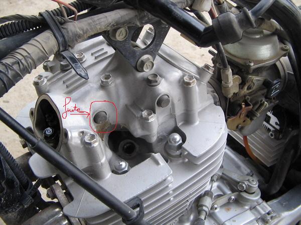

Salut les pots,
Encore un p'tit soucis avec mon shineray. Il perd de l'huile au niveau du haut moteur comme sur la photo. Pouvez vous me dire ce que c'est, si c'est grave et comment résoudre le problème.
Merci de vos réponses
Biz

C EST LE CACHE CULBUTEUR...donc pas grande incidence sur la mécanique......

Merci de ta réponse fantomas Okay ; y a t il un resserrage à éffectuer ou un joint à remplacer? Et d'ailleur pourquoi ce phénomène étrange, agent Mulder....

fantomas ,le cache culbuteur et pas ouvert sur la photos ? juste a gauche ou il y a marquer fuite !
et l'autre en face encore fermer .
PostPosted: Sun 13 Feb - 18:33 (2011)    Post subject: [shinerayxy300st-4e] fuite haut moteur Reply with quote
oui et alors ?? Rolling Eyes
tu cherches a nous dire quoi ?

b je sais pas le truc marquer fuite c'est quoid ? c'est un bouchon ou c'est un truc qui tien quelques choses ?
je sais pas, je connais pas encore les moteurs en détails donc je navigue pas mal sur le forum pour essayer de régler les problemes que j'ai sur le mien !
PostPosted: Sun 13 Feb - 18:52 (2011)    Post subject: [shinerayxy300st-4e] fuite haut moteur Reply with quote
la ou c est entouré...C 'est la que ca fuit !! Mort de Rire

oui ça j'avais compris

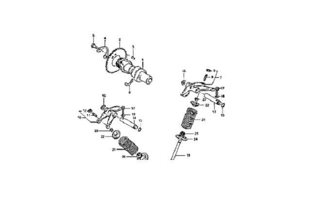

pour moi c es un joint torique
regarde mais cette une  vu d un moteur suzuki  qui lui ressemble
il est ou bout des arbres qui tiennent les culbuteurs repere 15
il faudrait que tu trouve la vu de ton moteur pour plus de certitude
