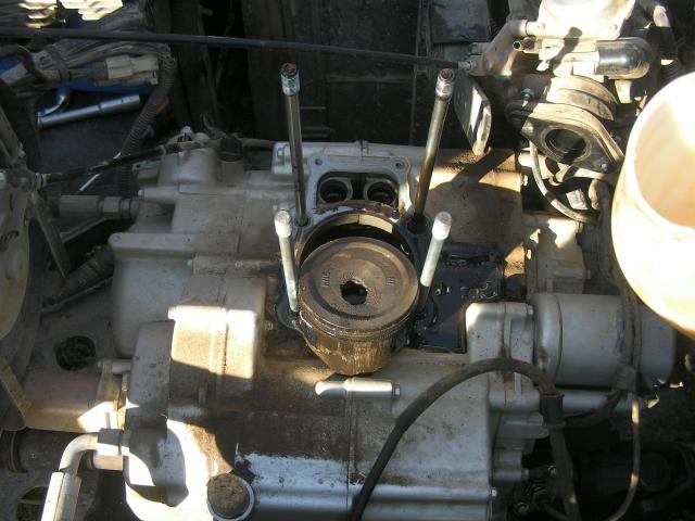

ou piston percé... ca arrive si y a de l' eau dans l' essence!!
et c' est le meme symptome!!
coupure du moteur!!

Ha ca je ne savais pas, pour percer un piston j airais dit : indice thermique des bougies trop élevé ou mélange trop pauvre.
Tu pourais nous faire une photo de ta bougie ou nous dire la couleur de l electrode ?

Je confirme, coupure totale, tu te rappelle dan?

Tiens voila ce que ca donne sur un moteur Odes 400

Shocked et a combien de km

Environ 3000 km et à cause de présence d'eau dans le carburant, coup de chalumeau  Rolling Eyes

Oui par une ngk,...
C'est bien le piston qui est percer idem a la photos du haut
