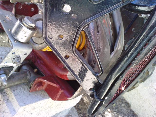

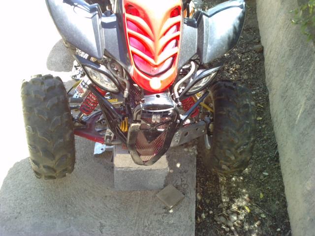

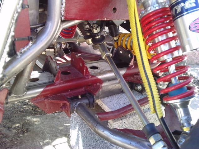

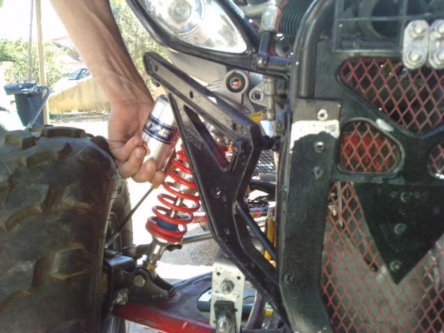

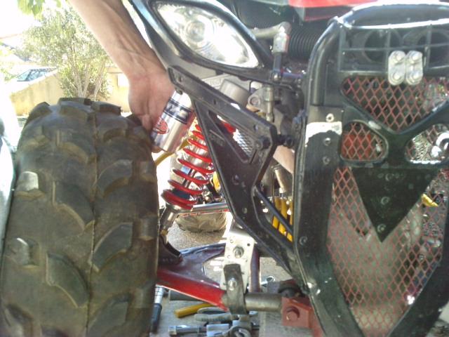

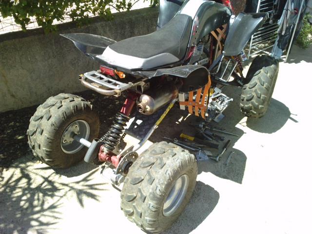

salut a tous !
voila j'ai recupé un quad pour une bouché de pain c'est le meme que celui ci :http://www.leboncoin.fr/vi/57016154.htm?ca=13_s
au passage si quel'qun peut me dire se que c'est sa serait simpas le moteur c'est un lifan 200cc
j'attaque la modif rallongement du bras oscillant amorto de 600 ici tout va bien
la partie avant a été entierement renforcé cadre je parle

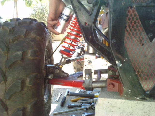

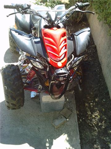

vous voyez sur la photo du quad ou sont fixé les triangles ben j'ai deplacé les fix pour qu'il soit plus haut et plus large avec montage oblige amortisseur a gaz !
et c'est la que je patauge !!
donc train impec avec amortisseurs je met des biellettes de directions plus grande et la c'est le drame !!!
je vous explique une fois tout monté des que j'appuis sur le train avant les roues se pincent et sur la route je vous en parle meme pas il va ou il veut assez dangereux meme !
donc apres mainte questions mon choix se porte sur les bielette vu que d'origine elles sont a plat ou quasiment et sont bien aligné et non en V la elle sont en decallé vu la diff de hauteur mais surtout elles sont  en " ^ " la pointe du simbole reprtesente la fix de la colonne !
alors d'apres vous que doit faire svp ?
je sais c'etait un peu long a lire mais je voulais detailler
Merci !!!!
voici les photo
voila comme vous pouvez le voir sur les derniere photo des que le triangle est en appuis ma roue se pince alors quand c'est les 2 dans des trous bonjour l'angoisse !

essaie en taraudant plus tes biellettes de direction de façon à ce que tes roues s'écartent plus , je ne vois pas d'autres solution, ou mets des amortos moins longs
