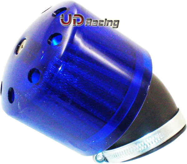

bonjour je voudrais savoir si c ete possible d enlever la bote a air
et la remplacer directement par un bon filtre a air qui viendrais directement
au carburateue merci
PostPosted: Wed 8 May - 12:17 (2013)    Post subject: Quel filtre à air pour mon 250 STXE !!! Reply with quote
bjr ! bien sur que tu peu mettre un cornet directement fixé sur ton carbu ! , mais c'est terriblement déconseillé en tt !! = boue/eau/poussière ; tu vas ruiner ton moteur
geof08
Joined: 07 Mar 2013
Posts: 96
Mon Quad actuel: 250 shineray stxe
Dept: 08
PostPosted: Wed 8 May - 12:24 (2013)    Post subject: Quel filtre à air pour mon 250 STXE !!! Reply with quote
merci pour ta reponse meme avec celui la?
PostPosted: Wed 8 May - 20:42 (2013)    Post subject: Quel filtre à air pour mon 250 STXE !!! Reply with quote
moi perso je trouve que c'est de la gelée de cerveau ce filtre ! , mais reste a savoir ce que tu veux faire avec ton quad !?  -question- :  qu'elle est ton utilisation?
                                                pourquoi vouloir enlevé la boite a air ?
                                                dans quel but ?
                                                amélioré le rendement?
geof08
Joined: 07 Mar 2013
Posts: 96
Dept: 08
PostPosted: Thu 9 May - 07:38 (2013)    Post subject: Quel filtre à air pour mon 250 STXE !!! Reply with quote
ba en fait ma boite a air es casser de partout ,mon utilisation es specialment que dans les bois donc tu me conseille de la laisser peut tu me conseiller un filtre air qui vos le coup merci
PostPosted: Thu 9 May - 10:30 (2013)    Post subject: Quel filtre à air pour mon 250 STXE !!! Reply with quote
laisse ta boite a air quitte a en racheter une neuve (c'est pas bien cher) et met lui plutôt un filtre double mousse le top !!
geof08
Joined: 07 Mar 2013
Posts: 96
Dept: 08
PostPosted: Thu 9 May - 10:44 (2013)    Post subject: Quel filtre à air pour mon 250 STXE !!! Reply with quote
ok mrci a toi c sympa
