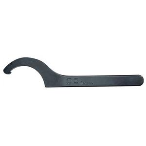

Et niveau réglages pour améliorer le comportement avant les nouveaux triangles (pression des 4 pneus, amortisseurs, angle de chasse, etc...)  Question
Perso, les amortisseurs avants sont à 15mm et l'arrière est à 30mm.
J'ai lu sur un autre sujet que le gars les a réglé à 60 à l'avant et 45 à l’arrière et il pesait 67kg "à l'époque".
Moi, je pèse 75 kg.
Tu utilises quelle taille de clef à ergot  Question
Posts: 13,521
PostPosted: Sat 21 Sep - 20:04 (2019)    Post subject: reglage et modification spy 350 f3 et spy 350t trike Reply with quote
Pour les clés à ergots il y a des tailles spécifique qui font de tel à tel diamètre , il suffit de mesurer le diamètre de '' l'écrou '' à encoches.
