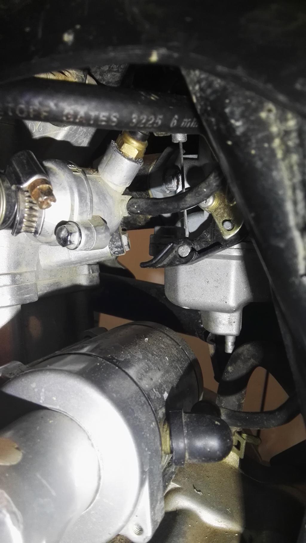

j ai une petite question c est pas  normal que le carburateur est penché vert arrière ??
si quelqu un c'est quelle pipe d ademition va sur mon moteur la ref de mon moteur 163FML

bon voila. J ai fai une première pipe admission qui marché bien mai le carbu était. Encor penche moin et il touché le dessous de la selle alors retour a la pipe d origine j ai réglé la hauteur de cuve pour plus qui ce vide parterre j attend toujours mon carburateurs de 30 avec pompe de reprise je ferai des photo des différance avec le pz27

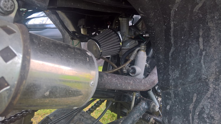

C'est bizarre cette histoire de carbu penché en arrière , le 200 du fiston le carbu est bien à l'horizontale
 du tiens stp

PostPosted: Mon 24 Jun - 17:33 (2019)    Post subject: quad de nono mi route mi chemin Reply with quote
Voila

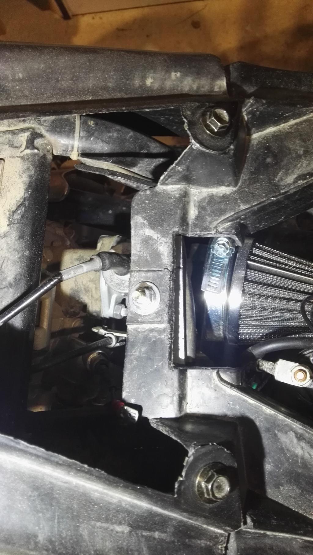

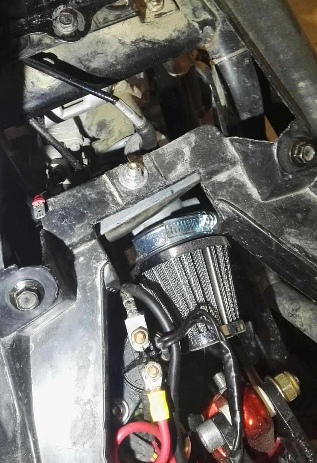

PostPosted: Mon 24 Jun - 17:37 (2019)    Post subject: quad de nono mi route mi chemin Reply with quote
sa ce vois bien qu il est en arrière c est soi pas la bonne pipe ou y a un truc mai tout les pipe que je vois sa a l aire d être les même

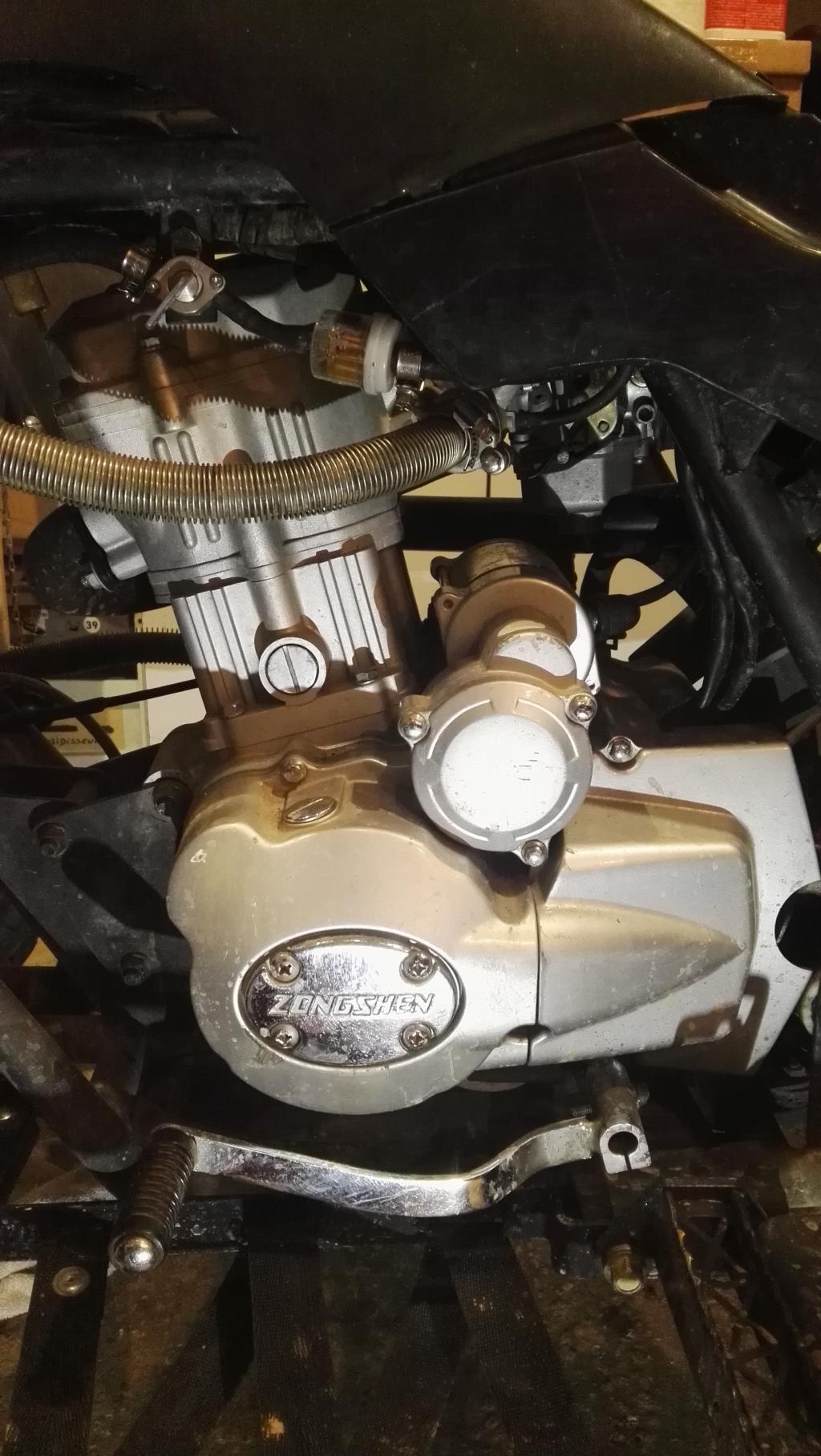

non car deja la pipe en alu casserai et si je le remonte il touche la selle il fau le défendre et le redresse
je me demande si j aurai pas un pb de suport moteur

Posts: 13,431
PostPosted: Mon 24 Jun - 20:43 (2019)    Post subject: quad de nono mi route mi chemin Reply with quote
Ah oui en effet...

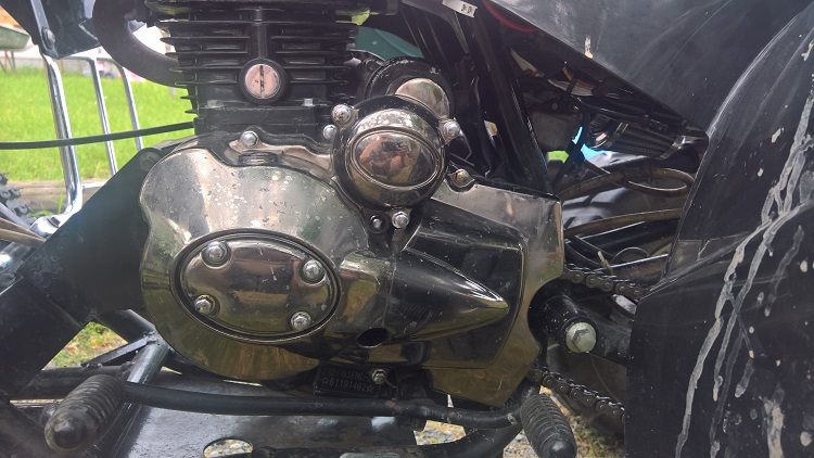

Mais le moteur à l'air soulevé de devant  ...

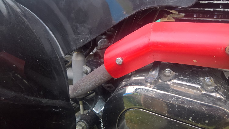

Vais faire une photo de celui du fiston
Posts: 13,431

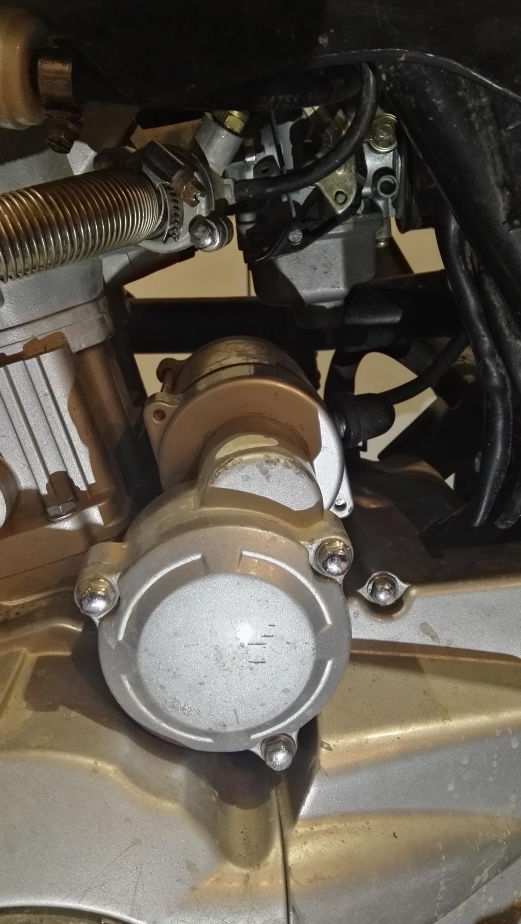

PostPosted: Mon 24 Jun - 20:58 (2019)    Post subject: quad de nono mi route mi chemin Reply with quote
Tu vois la platine support moteur est différente et ne soulève pas l'avant. Note la position du câble d'accélérateur et celui de starter , ça ne doit toucher nulle part.
Même si le refroidissement n'est pas identique il n'y a pas de raison pour le reste qu'il y ait des différences.

PostPosted: Mon 24 Jun - 21:33 (2019)    Post subject: quad de nono mi route mi chemin Reply with quote
On voit carrément la diference   Didier  Okay
