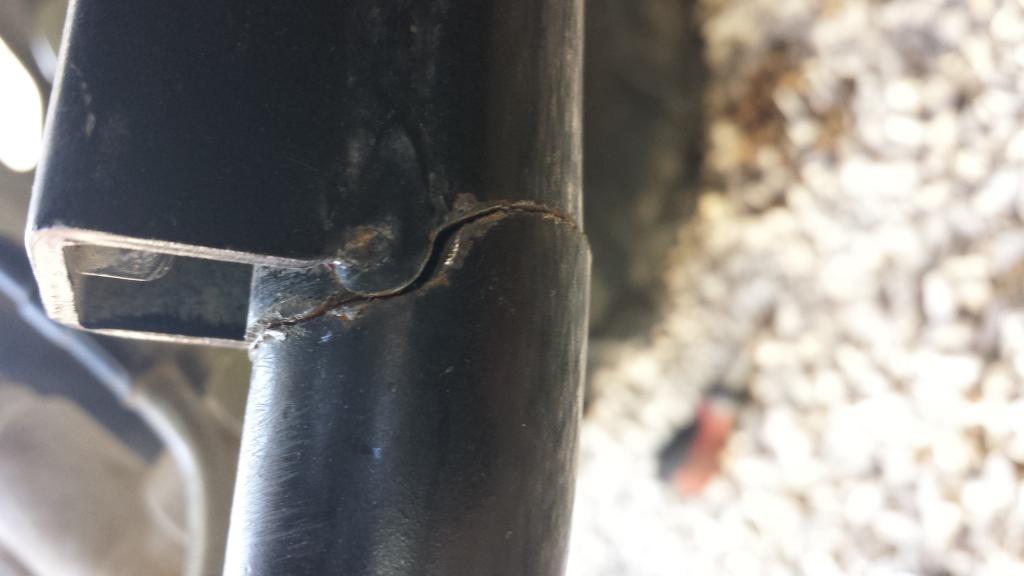

Hello tout le monde..
Vla la derniere j ai cassé mon bébé..
Je suis dèg
Help

Salut Nico
Mince alors c'est les cailloux Quissacois qui t'ont cassé ton cadre ?
Faut le ressouder y'a que ça ! Et peut être même renforcer un peu.

C'est impressionnant mais réparable.

Ben ouai ce sont les chemins de Coutach qui en ont eu raison..faut dire que je ne le menage pas ce petit..
Mais je suis bien dèg..
Un peu rassuré a voir les 1ers commentaire ce serait donc reparable ?
C est cassé au niveau du palier de barre stabilisatrice et sur le tube qui lui est symetrique , donc l autre palier c est fissuré..ca doit travailler..

Oui en effet c'est réparable.
Oui oui Nico mais il faut le cadre dénudé tout autour .
Bon MP 👍

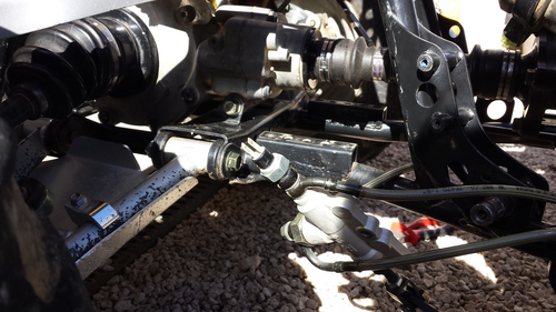

Pour demonter le pont arriere, je vais pouvoir le desolidariser du moteur en demontant au niveau du plan de jonction ci dessous...
mais au niveau des roues?

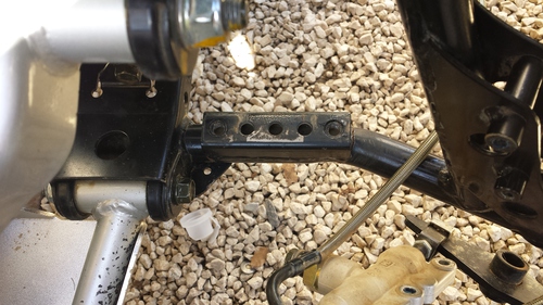

en plus grand....
en plus grand ce sera mieux..

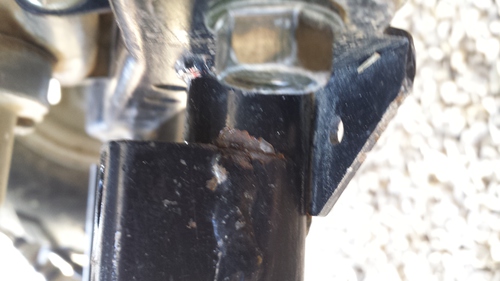

Ici, Palier gauche de barre stab :ca fissure.
l'autre palier :cassé

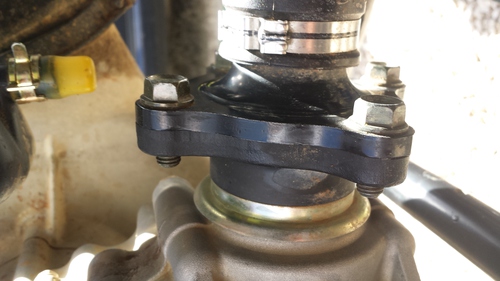

Accouplement entre pont arriere et moteur...ici ce sera facile a demonter... mais comment sont fixés les cardans au pont ? je vais demonter 1 soufflet pour voir..;

Mr. Green oui en plus grand c'est mieux.
Apparemment pour le cardan la jonction c'est l'accouplement avec les 4 boulons on dirait...

oui, coté moteur.
Mais je n'ai pas ouvert les soufflets , ni demonté coté pont arriere.
Je ne sais pas comment est fixé le cardan aux roues et au pont..

Normalement c'est juste un arbre cannelé donc ça viendra tout seul.

Oui le cardan viendra tout seul, il suffit de tirer un grand coup sec dans l'axe du pont.  La tête de cardan est filetée côté roue et ça tient sur le moyeu via un écrou crénelé.
Si ça n'a jamais été démonté le gros écrou va être un peu galère à dévisser, je laisserais carrément le moyeu sur le cardan, à moins que tu veuilles en profiter pour changer les roulements.

Non je ne changerais pas les rlts..pas de signe rt je viens de faire les avants..
Par contre c est pas con du tout ce que tu me dis : laisser les moyeux sur les cardans..
Reste juste a esperer que je puisse sortir pont et les 2 cardans de où il est..
