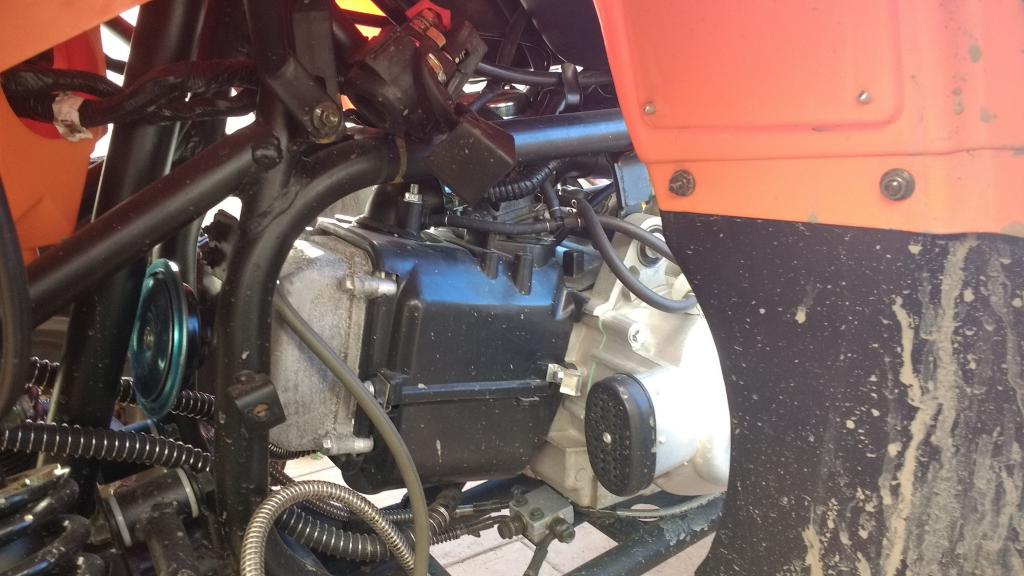

Bonjour les amis,
Mon quad vient d'avoir un entretien et je constate un tuyau qui pendouille de l'avant du moteur, qu'est-ce que c'est? est-ce que c'est normal?
merci de votre aide!

MessagePosté le: Mar 18 Avr - 10:51 (2017)    Sujet du message: [Résolu] question shineray 200cc Répondre en citant
c'est pas la purge du carburateur?
il viens d’où ce tuyau?

MessagePosté le: Mar 18 Avr - 11:46 (2017)    Sujet du message: [Résolu] question shineray 200cc Répondre en citant
Oui c'est un trop plein, soit du ldr, soit du carbu.

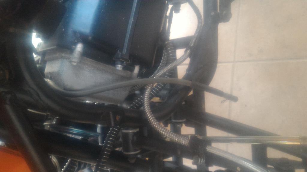

MessagePosté le: Mar 18 Avr - 17:04 (2017)    Sujet du message: [Résolu] question shineray 200cc Répondre en citant
c'est quoi un ldr? je laisse le tuyau comme ca alors?
j'ai pris une autre photo:

MessagePosté le: Mar 18 Avr - 17:58 (2017)    Sujet du message: [Résolu] question shineray 200cc Répondre en citant
Ldr c'est pour les moteurs refroidis par eau donc dans ton cas ça doit être celui du carbu. Dis nous si l'autre bout de la durite arrive en bas du carbu.
Moi j'éviterais de la laisser en contact avec la culasse Rolling Eyes

MessagePosté le: Mer 19 Avr - 10:37 (2017)    Sujet du message: [Résolu] question shineray 200cc Répondre en citant
Comme Dis Gage, remonte le tuyau et regarde à quoi il est branché, mais je pense aussi que sa doit être le carbu...
