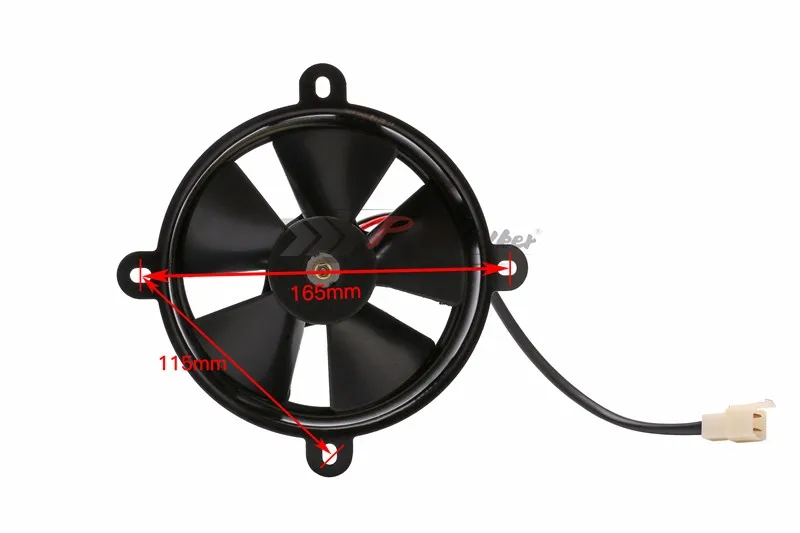

SHIPING LIBRE CNC Dirt Pit BikeMoto ATV Quad Refroidisseur D'huile Refroidisseur D'eau Radiateur Électrique VentilateurDe Refr...€ 13,85 / pièceExpédition Gratuite

15€ contre 38€ + 6.90€ de frais de port. Voilà les info ci-dessus pour ceux que ça intéresse.
