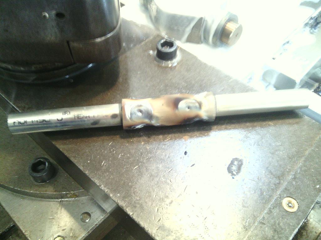

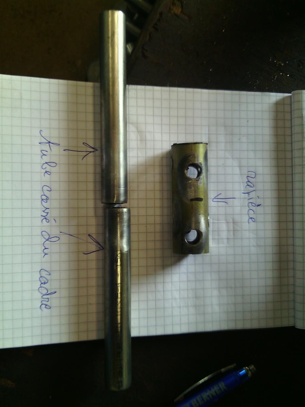

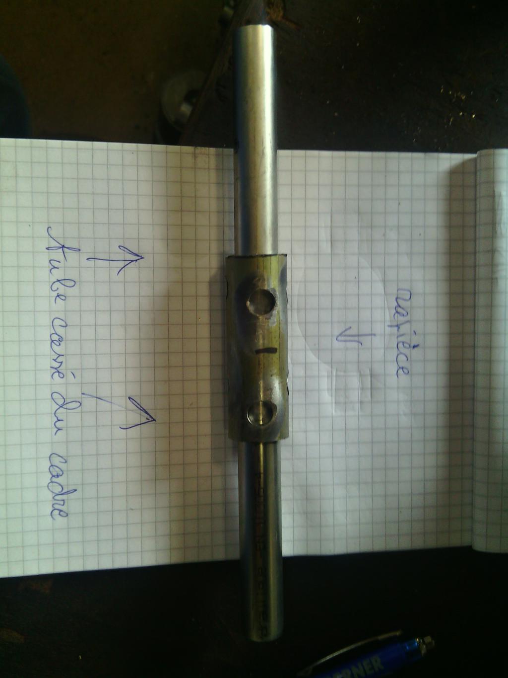

Posts: 13,506
PostPosted: Fri 17 Apr - 10:08 (2015)    Post subject: [STIXE 250] remise en etat et amélioration du quad a ludo news grosse modif 2019 Reply with quote
Put1 t'as du taf mec !
Pour renforcer rajoute un tube par dessus ton tube coupé .
Je vais te faire quelques photos
Posts: 2,681
PostPosted: Fri 17 Apr - 10:35 (2015)    Post subject: [STIXE 250] remise en etat et amélioration du quad a ludo news grosse modif 2019 Reply with quote
Okay sa marche Didier.
Posts: 13,506
PostPosted: Fri 17 Apr - 10:43 (2015)    Post subject: [STIXE 250] remise en etat et amélioration du quad a ludo news grosse modif 2019 Reply with quote
Posts: 13,506
PostPosted: Fri 17 Apr - 10:46 (2015)    Post subject: [STIXE 250] remise en etat et amélioration du quad a ludo news grosse modif 2019 Reply with quote
Posts: 13,506
PostPosted: Fri 17 Apr - 10:52 (2015)    Post subject: [STIXE 250] remise en etat et amélioration du quad a ludo news grosse modif 2019 Reply with quote
Posts: 2,681
PostPosted: Fri 17 Apr - 10:56 (2015)    Post subject: [STIXE 250] remise en etat et amélioration du quad a ludo news grosse modif 2019 Reply with quote
Va falloir que je fende le tube pour pouvoir le passez non ?
Posts: 13,506
PostPosted: Fri 17 Apr - 11:05 (2015)    Post subject: [STIXE 250] remise en etat et amélioration du quad a ludo news grosse modif 2019 Reply with quote
Oui . sinon tu écartés l'ensemble pour pouvoir le passer ! Ce serait plus solide .
