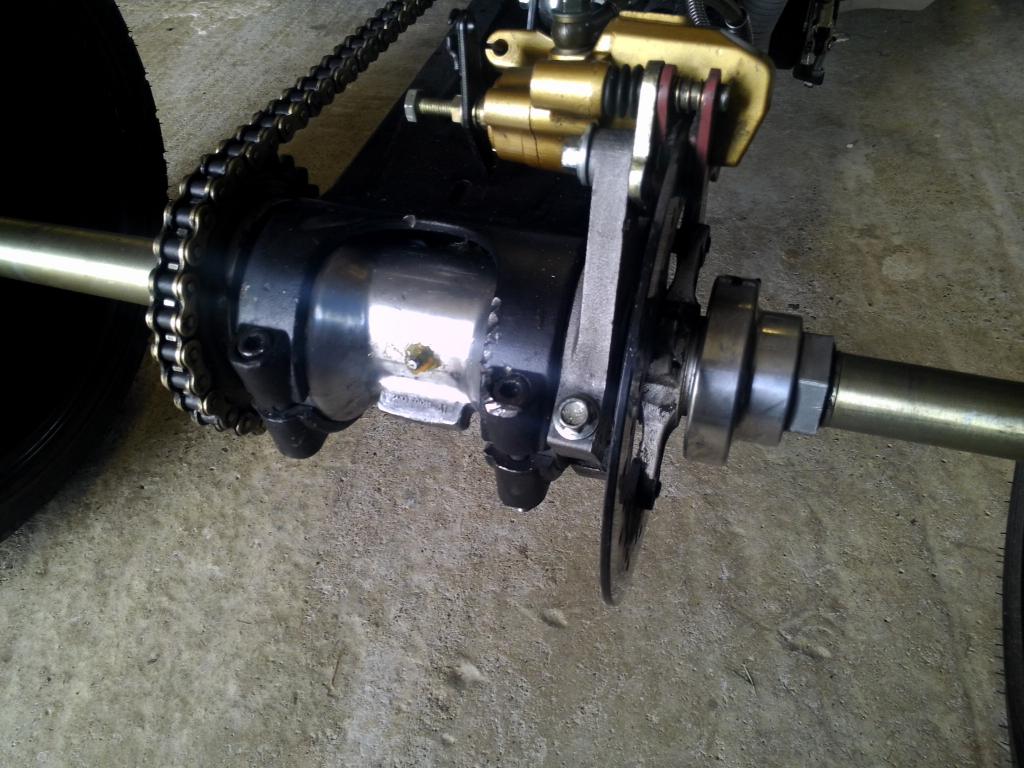

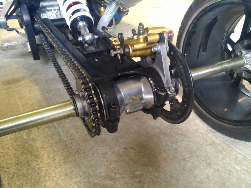

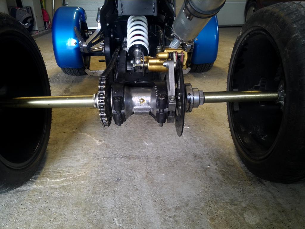

Bonjour à tous , j'ai une petite question concernant l'empattement d'un quad, c'est bien la distance entre le milieu de la rouse avant et le milieu de la roue arrière ??
Si oui alors j'ai une autre question , est ce qu'il est possible qu'il est une différence entre les deux côtés, je me retrouve avec 3 à 4 cms entre le côté gauche et le côté droit !!!!
Est il possible de régler ce problème ??
D'avance merci Okay

Mr. Green donc ton quad marche en crabe
Tu peux régler la position de ton moyeu sur ton arbre ar à l'aide des écrous ?

Je n'ai qu'un gros écrou sur le côté, je peux le régler pour faire translater l'axe sur la droite ou sur la gauche mais ça ne modifie en rien les distances entre les roues avants et arrières ... Rolling Eyes

Ce matin j'ai refais correctement les mesures et j'ai exactement 2 cms de différence entre les 2 côtés.

OK tu as le même système que moi , jonc et écrou .
Ton bras oscillant n'est il pas tordu ? Ou triangle ?

excentrique de reglage cote chaine !

Peut on régler l'excentrique que d'un côté ??
A tu toi aussi le train arrière décalé sur un côté ou est il bien au milieu par rapport aux roues avants ??

c'est juste que tu as un triangle plié !!!!
je pense pas que le bras oscillant en soit, mais les triangles (supérieurs) eux oui !!!
