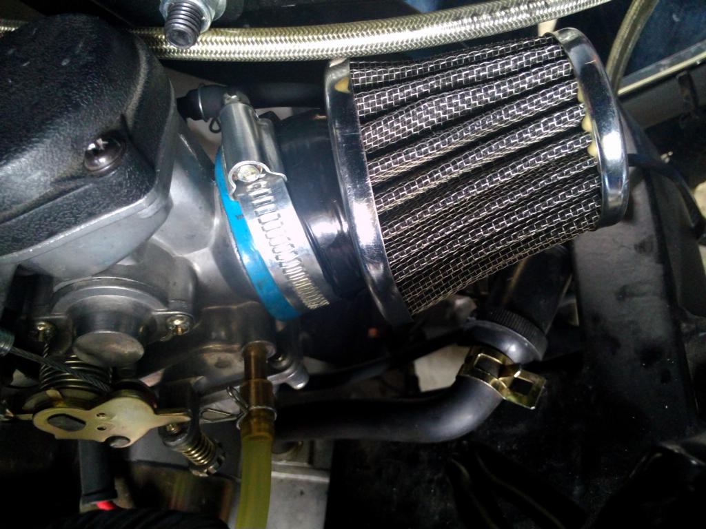

Salut à tous, ce matin petite balade en quad et en revenant je me suis aperçu que le raccord caoutchouc du filtre cône était cassé.
C'est un filtre cône sans marque.
Je vais le changer, à votre avis quel est le mieux pour garder ou la puissance actuel ou voir peut-être l'augmenter....cône, mousse, kn, green ....
Voici une petite photo de ce que j'ai avec une petite réparation vite fait.

PostPosted: Tue 23 Sep - 13:50 (2014)    Post subject: Filtre à air [spy f1 250cc] Reply with quote
En effet ça a l'air d'être mal fini ...il est tout de guingoille !
Je pense que toutes les marques se valent , tant que c'est de la marque .

PostPosted: Tue 23 Sep - 14:07 (2014)    Post subject: Filtre à air [spy f1 250cc] Reply with quote
Est ce qu'en mettant une marque cela peut m'apporter quelque chose en terme de comportement du quad ??
Et quelle grandeur, forme ?? Mon entrée carbu fait 48 mm.

PostPosted: Tue 23 Sep - 14:19 (2014)    Post subject: Filtre à air [spy f1 250cc] Reply with quote
Comme sur les 110, un cone qui n'a de filtre que le nom. Il y a avait une boite à air d'origine sur ton quad ? Si oui remet la et monte un filtre double mousse bien graissé c'est nikel.

PostPosted: Tue 23 Sep - 15:24 (2014)    Post subject: Filtre à air [spy f1 250cc] Reply with quote
Non le cône est d'origine sur les spy.
Par contre si un filtre mousse dans une boite a air marche mieux je peux éventuellement en adapter une d'un autre quad

PostPosted: Tue 23 Sep - 15:29 (2014)    Post subject: Filtre à air [spy f1 250cc] Reply with quote
Ton quad ne marchera pas mieux mais l'air qu'il aspire sera bien mieux filtré qu'avec le pseudo filtre d'origine

PostPosted: Tue 23 Sep - 15:42 (2014)    Post subject: Filtre à air [spy f1 250cc] Reply with quote
Ou un bon filtre conique de remplacement .

PostPosted: Tue 23 Sep - 15:49 (2014)    Post subject: Filtre à air [spy f1 250cc] Reply with quote
Green ou kn ou autre ??

PostPosted: Tue 23 Sep - 19:30 (2014)    Post subject: Filtre à air [spy f1 250cc] Reply with quote
Oui je pense que ce serait le mieux . En plus c'est un quad routier donc pas de problèmes de poussière ou de boue ... Hein Réré
Pour le mien , dans une boite à air j'en aïs mis un de chez hiflofilter , marque qu'on a à mon boulot

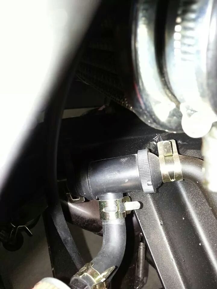

Par contre j'ai une question, c'est quoi cette pièce, ça souffle de l'air chaud et dedans il y a un petit filtre. Le tuyau est relier au bas moteur.

C'est le reniflard , un évent pour les vapeurs d'huile
