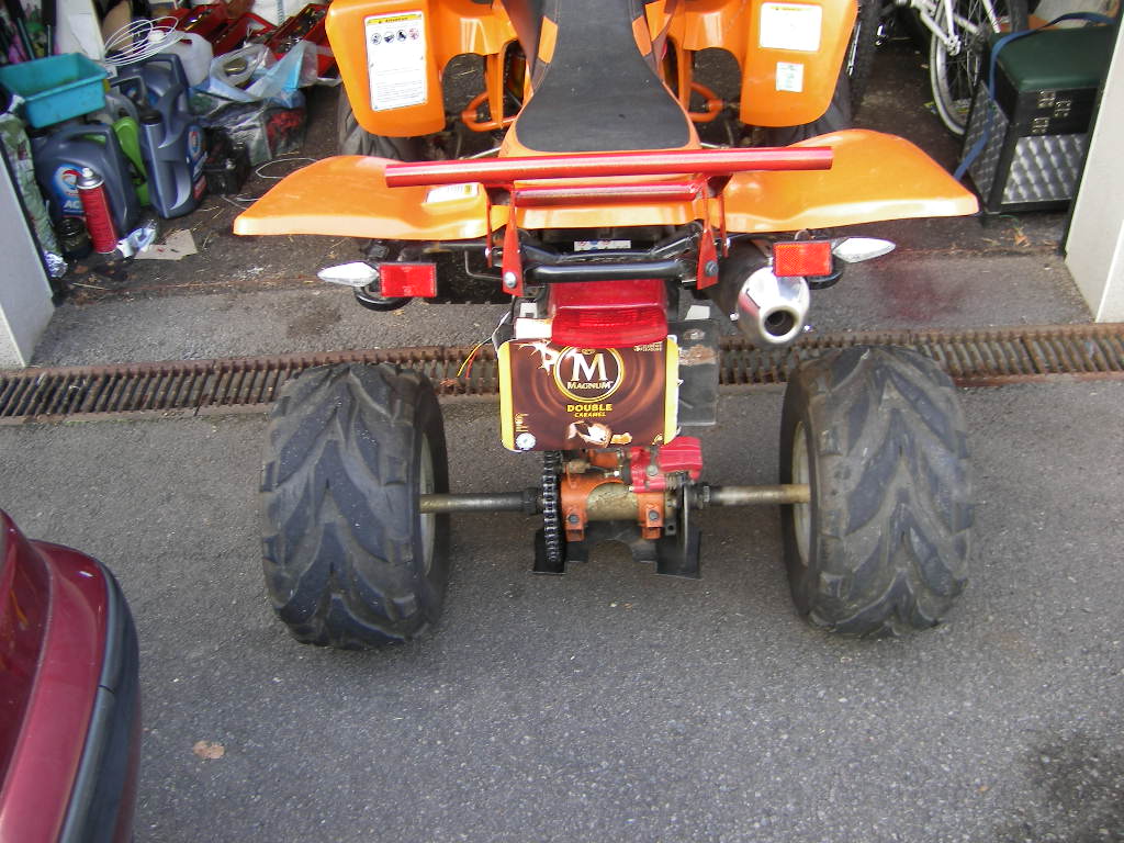

bonjour, je viens de crée une pièce, et de l installé pour remplace le porte bagage , pratique mais moche quand on a rien a mettre dessus, j attend en faite des avis de ce que vous en pensé sympas, bof, ou ,pas terrible, merci.
dépose du porte bagage
pièce fabriqué pour mettre le pied sur des wells!!! Quad roue arrière
peinture
voila une fois fini monter
j attend vos avis merci

PostPosted: Fri 8 Aug - 08:38 (2014)    Post subject: [ shineray 250 stxe] fabrication d'une barre "stunt" Reply with quote
Si s'ai juste pour faire contrepoids sa suffira . Surveille tes fixation en fer plat quand meme .
Par contre oublie les twelve o'clock.Pour se cas la la barre de curling doit courir et renforcer. L'ensemble du chasis arriere .
A par sa elle est bien realiser . Sait propre. Okay
PostPosted: Fri 8 Aug - 12:31 (2014)    Post subject: [ shineray 250 stxe] fabrication d'une barre "stunt" Reply with quote
c propre ! ...manque plus que 2 bouchons plastique  Mr. Green ........
ps: revois la tension de ta chaine et un conseil .....met des sangles a tes nerf bars..ça sera moins dangereux

ok merci pour vos réponses. Et oui cylaf c'est prévue les bouchons latéral !! faut que je les trouves....peut être une peinture noir pour être mieux associer avec l avant par la suite. Et ok ludo je vais surveille les plats mais c'est du costaud !!! plat de 5mm d épais!!! et contrepoids non c'est pas assez lourd mais suffisant pour mettre 1 pied voir 2 pour les bons!!! et sert aussi d appuis pour le passager ou passagère . merci a vous. encore des éval encore des éval !!!! svp

pour la tension de chaine je suis au réglage maxi au niveau du moyeu arrière peut pas tendre plus, donc je dirais chaine trop longue? encore une couille de l ancien proprio que je n ai pas vue. peut être aussi les silentblocs de bras oscillant il sont naze a changer . et sangle de nerf barre je vais les fabriqué bientôt merci de ton œil acéré cylaf . mais ma plaque d immat. magnum ta pas vue? lol.

...si si j'ai vu la plaque glacée  ! lol ..... j'ai pas osé intervenir sur le sujet !!

astuce pour les sangles de nerf bar : je suis passé a weldom acheter une sangle a 2€03, en plus de couleur orange, découpe, et belle sœur pour couture ! et ben c nickel!!!! ce n'est pas le bon endroit peut être pour en parlé je mettrais 1 ou 2 photos si certain veulent voir le résultat.
