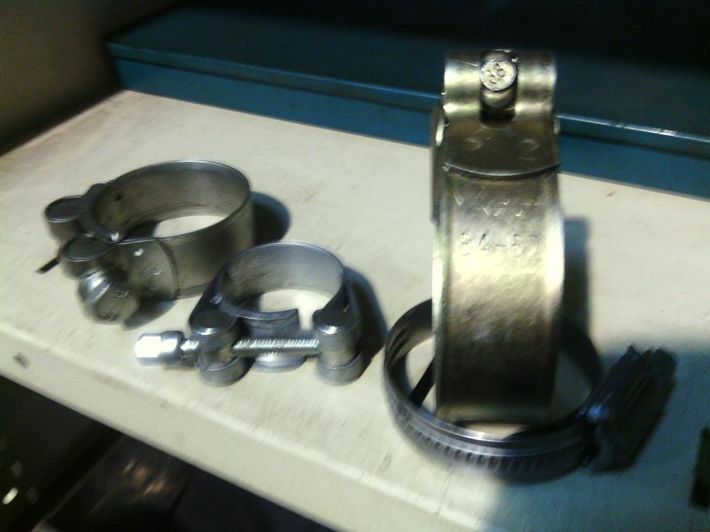

Pour les collier il y a ce type

On parle du collier qui est autour du silencieux. Moi j'ai découpé un lamelle dans une tole d'inox (2mm) et je l'ai plié en suivant le collier fournis comme gabarit. Le plus dur c'était le percage.

Ce type de collier peut faire aussi

Le silencieux est ovale et fait 84x53 d'après mes souvenirs.

OK donc avec une fine tôle travaillée pour épouser les formes

Comme une image vaut toutes les explications voici comment j'ai monté le mien :
A gauche le collier d'origine et à droite celui fait maison.
