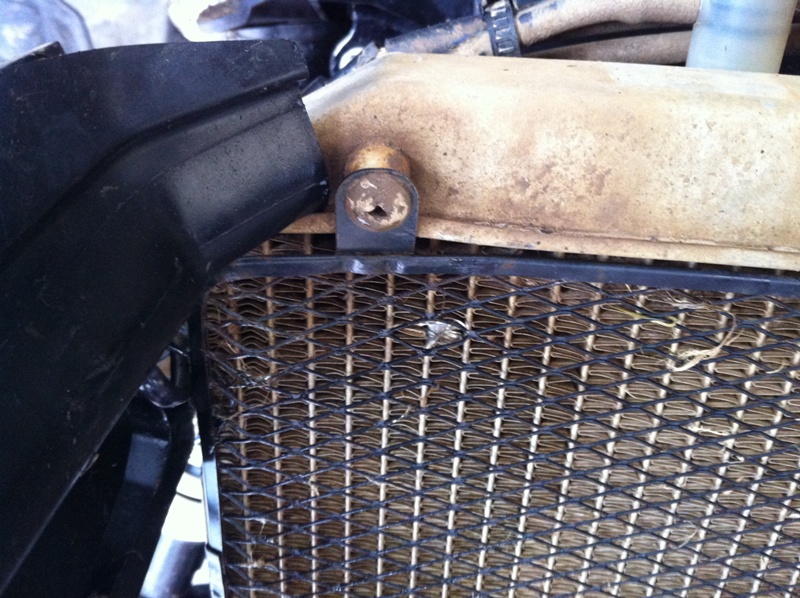

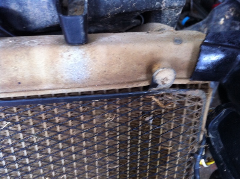

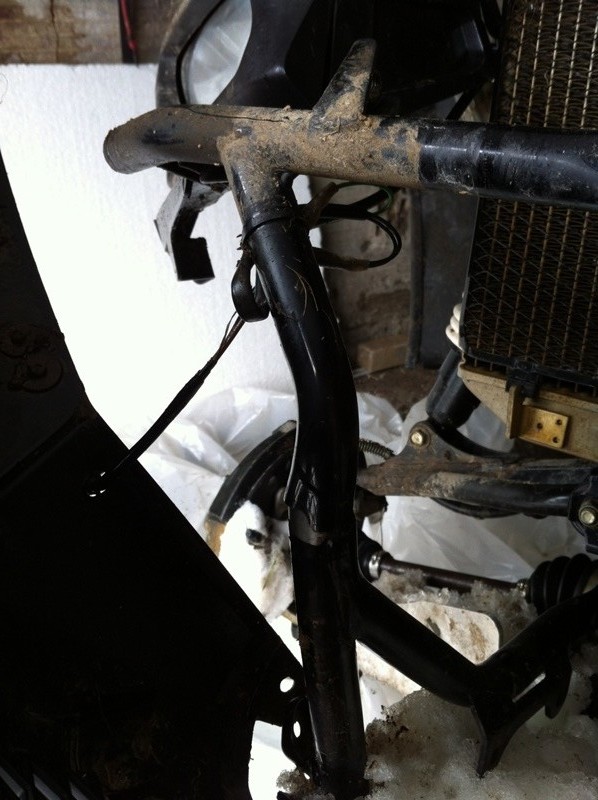

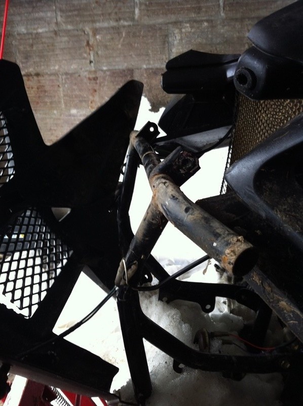

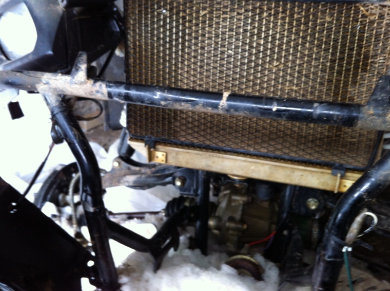

Voilà le quad est démonté suite à mon petit boujou d'hier !!! Alors les dégats... Le radiateur est percé en haut et la barre avant qui supporte le carrénage est tordue...
Les photos :
La barre avant tordue :
Le radiateur :
Par contre pour démonter le radiateur est-ce qu'il y a des précautions à prendre le liquide est toujours présent le bocal est au max encore !!!
Et avez-vous une idée de la façon de redresser la barre devant ???

Pour la barre avant.. ...mis a part a la presse....je ne vois que ca...
Pour le radiateur..pas de precautions particulieres.. tu demontes la durite du bas...Et tu vidanges...

vu q'il est perçé de toute façon il faut le changer donc tous vidanger comme dit niko par la durite inférieure et pour ta barre , si  il est possible!, la chauffer pour lui donner de la souplesse et la tirer ou alors le mieux d'aller voir un carrossier lui demander juste de la remettre en place et tu feras toi méme la peinture pour les couts Okay

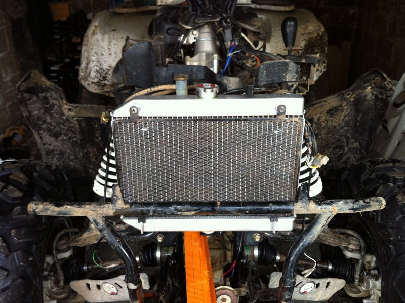

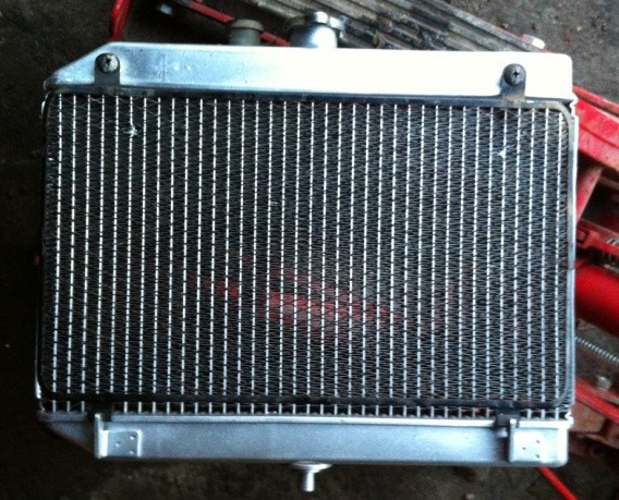

PostPosted: Fri 15 Mar - 17:02 (2013)    Post subject: [750 Kingquad] Choc avant les dégats.... Reply with quote
Ca y est radiateur réparé et remonté Okay tout est nickel un super pro, radiateur déposé à midi hier récupéré hier à 18H radiateur refait à neuf et même repeint complètement Okay pour 80€ !!!
Si vous êtes dans la région rouennaise et que vous avez besoin aller chez Proradia à Darnétal www.proradia.fr
Et le voilà remonté et mis en service Okay
Demain redressage de la barre et on est repartie pour de nouvelles cascades Mr. Green
