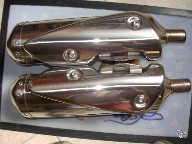

Bonjour a tous,
Je suis sur le point de m'attaqué a ma ligne d'échappement car je fais beaucoup de bruit,l'ancien proprio a vidé complètement le silencieux, et je vais aussi supprimer le catalyseur.
Ma question est donc :
Pensez vous que j'ai meilleur temps de faire une nouvelle mitraillette avec laine de roche dans mon silencieux d'origine ou adapter un silencieux de moto street triple???
J'attend votre avis, merci a vous.

 pour l'adaptation...

+1 aussi pour adapté
bien meilleure qualité de silencieux , que l'origine
en + en double sortie exellent

Bon voilà j'ai mon silencieux de triumph speed triple et demain je pass à l' installation en espérant pas trop galère.
Et bien sur pendant que j'y suis je supprime le catalyseur.

Bon voilà mon silencieux inox de moto est monté et le catalyseur supprimé !!!!
Je suis vraiment content du résultat, il fais un beau bruit mais beaucoup moins que mon silencieux d'origine vide.
En tous cas je suis vraiment suppris de la facilité que j'ai eu à adapté le silencieux car le tube du pot rentrais juste bien dans l'entrée du silencieux j'ai même repris l'attache d'origine j'ai juste eu à changer de place le bocal du liquide frein !!!
Je vous ferais des photos si jamais ça vous intéresse Okay Okay
