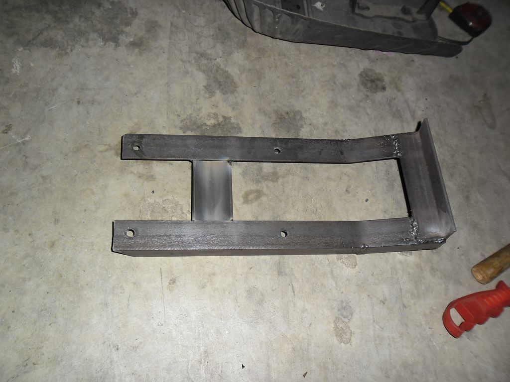

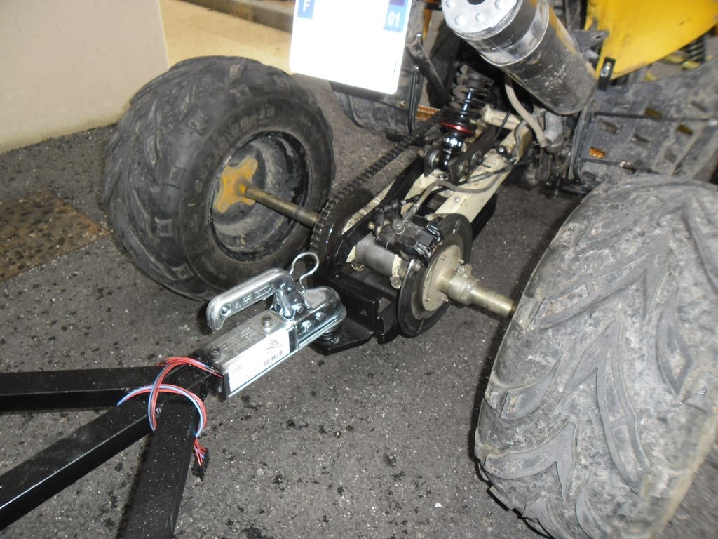

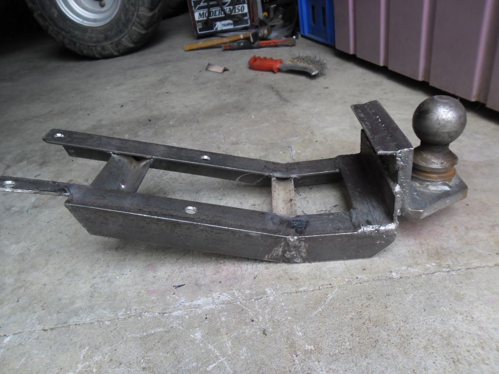

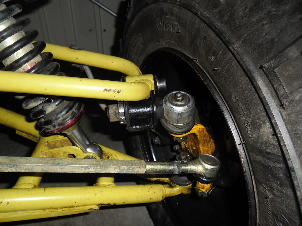

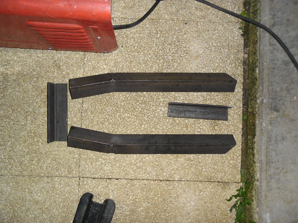

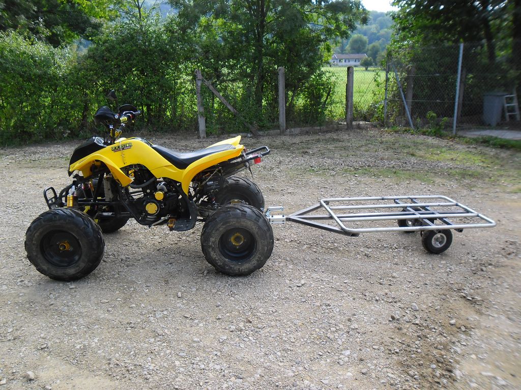

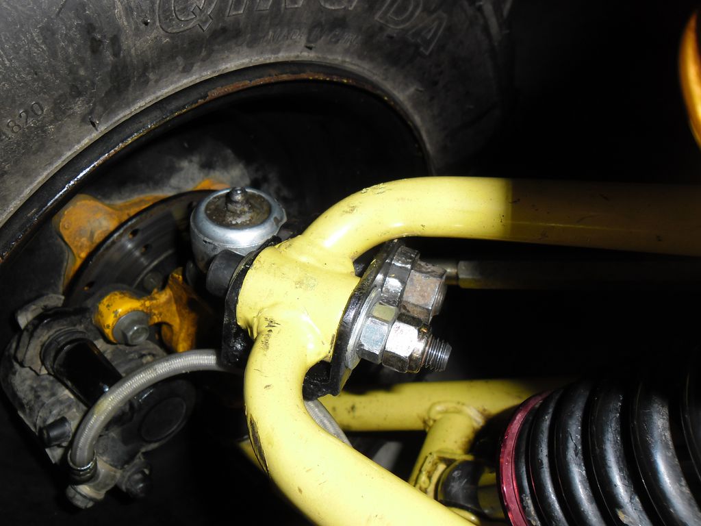

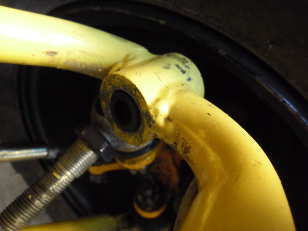

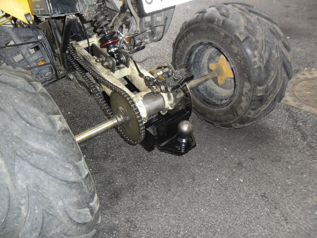

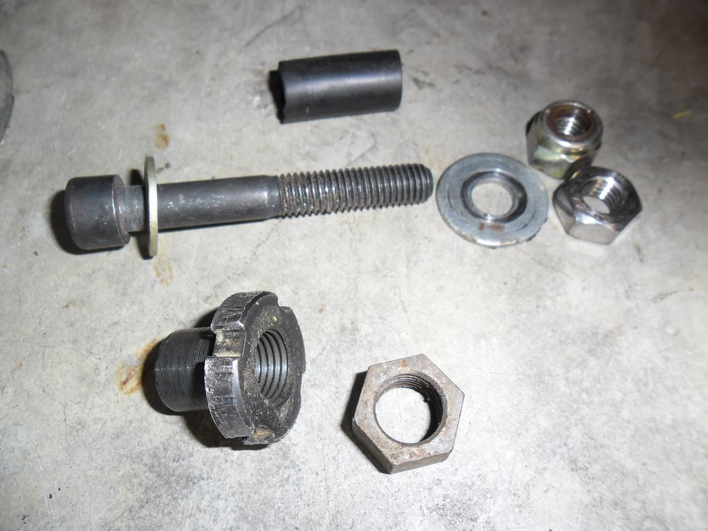

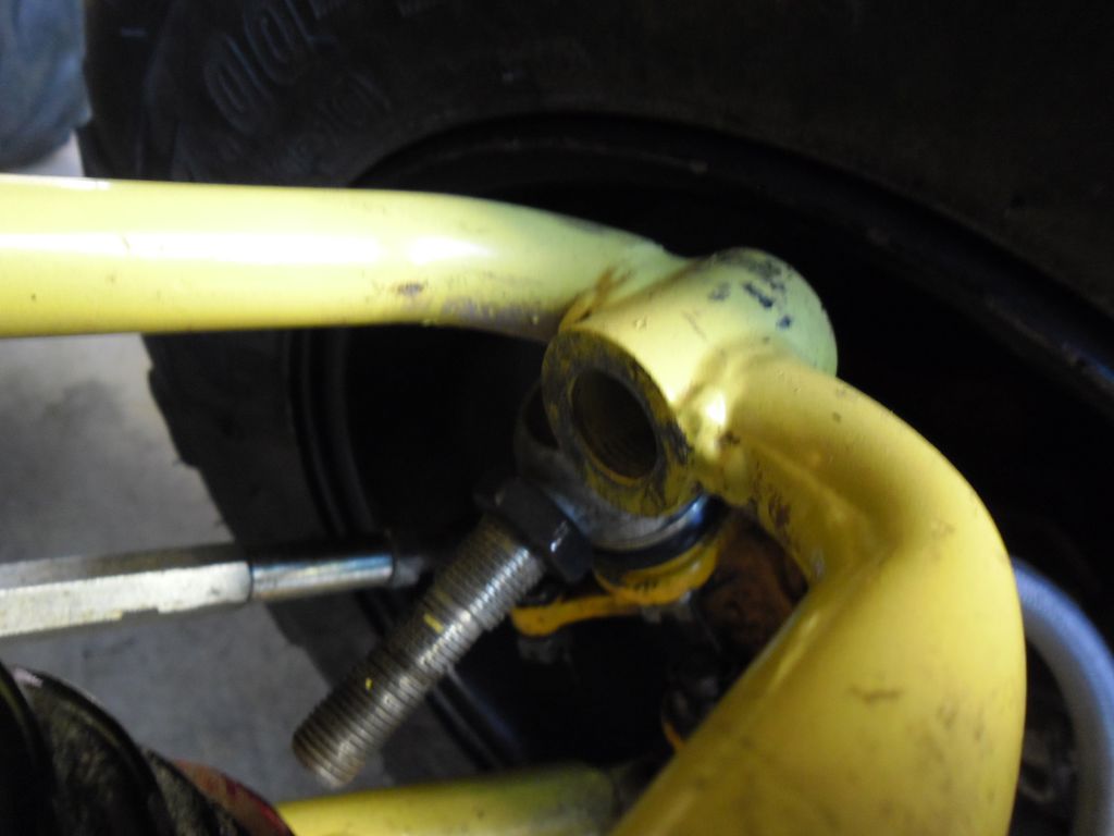

Ca y est , j'en ai fini avec le train avant , j'ai mis des " silent bloc " pour l'emplacement des rotules d'origine ( je met du M10 dans un trou de 20 mm il me semble ) et contres ecrous sur les rotules . J'ai remplacé les tiges filetées par des bonnes btr .
Je ne regrette pas du tout cette modif qui est indispensable . Merci encore à Niko  Okay

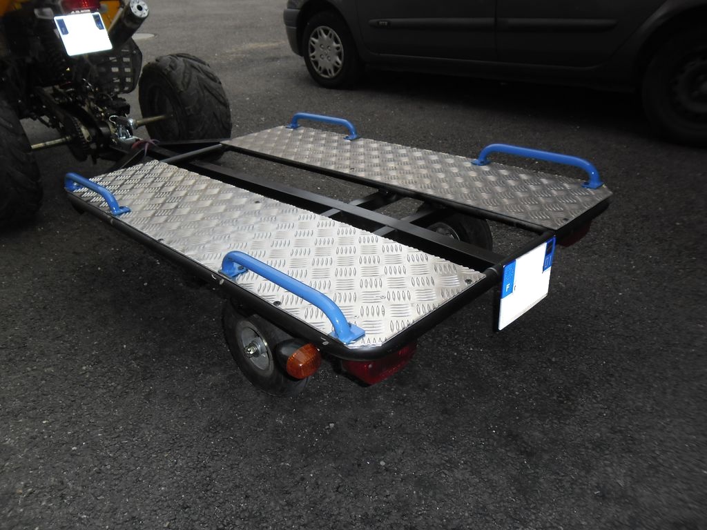

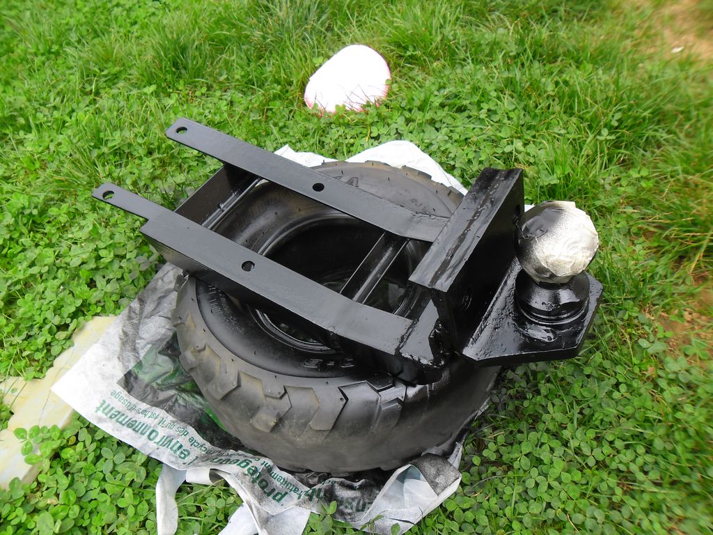

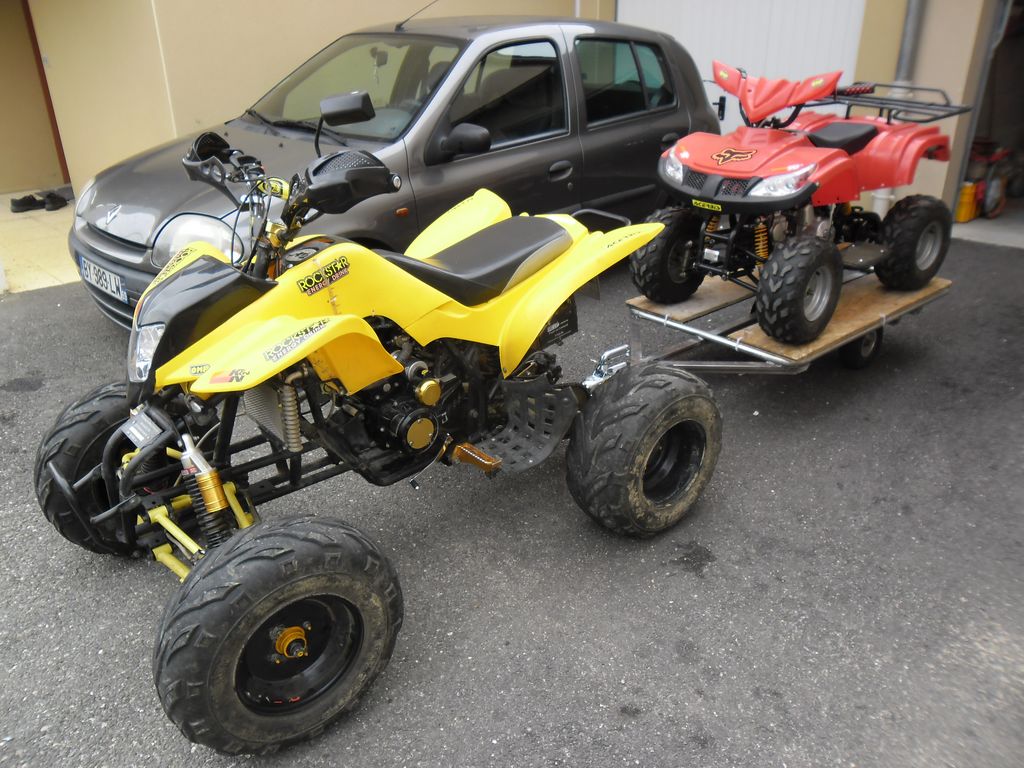

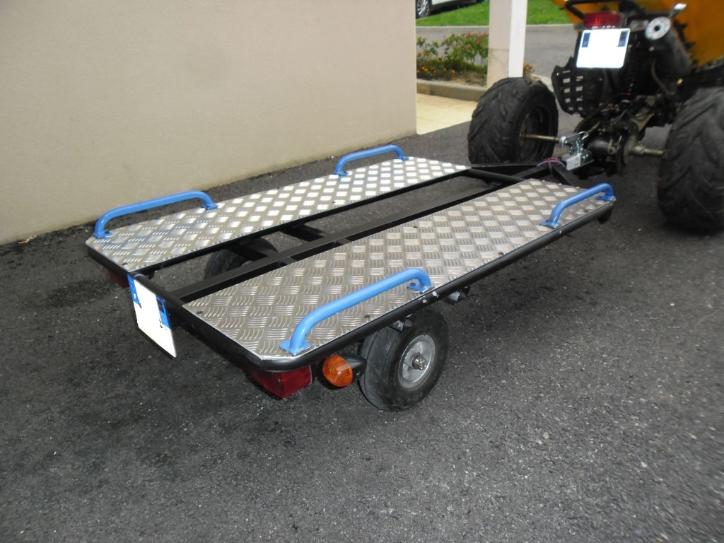

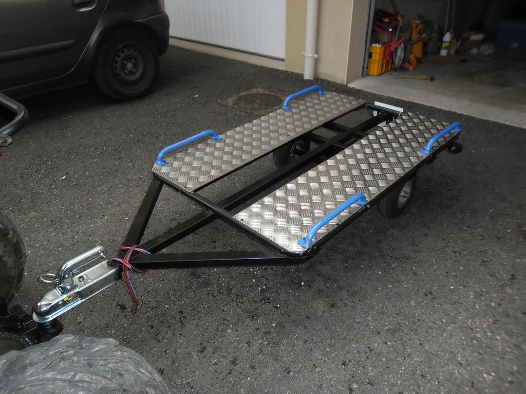

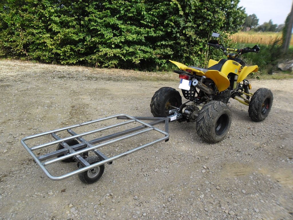

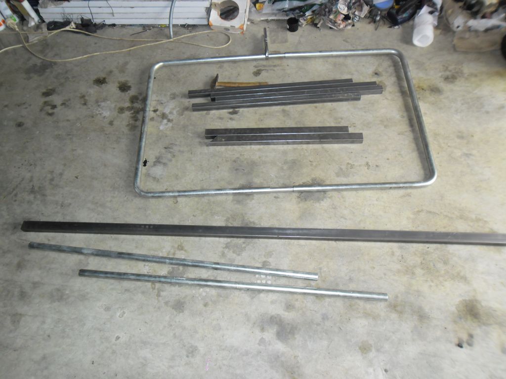

J'ai aussi fabriqué un attelage et j'ai bientot fini ma remorque porte quad pour quad

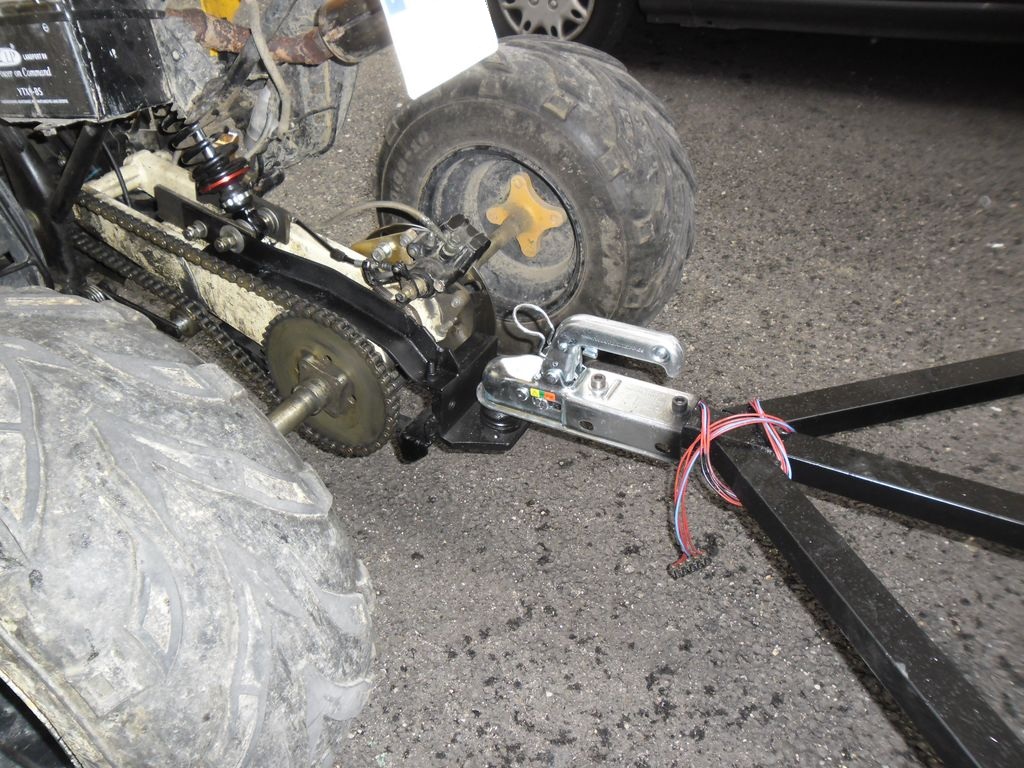

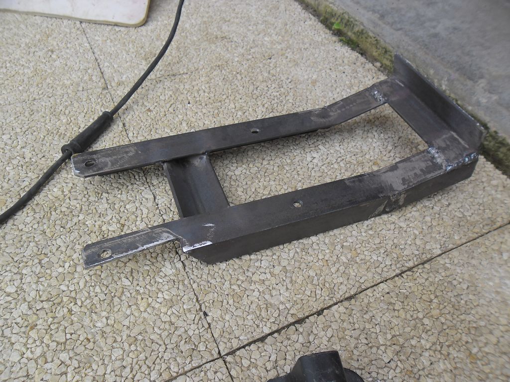

Petite découpe pour ne pas gener le tendeur de chaine
J'ai du couper un autre morceau pour que la chaine ne se coince pas en cas de déraillage , j'ai du faire un autre renfort

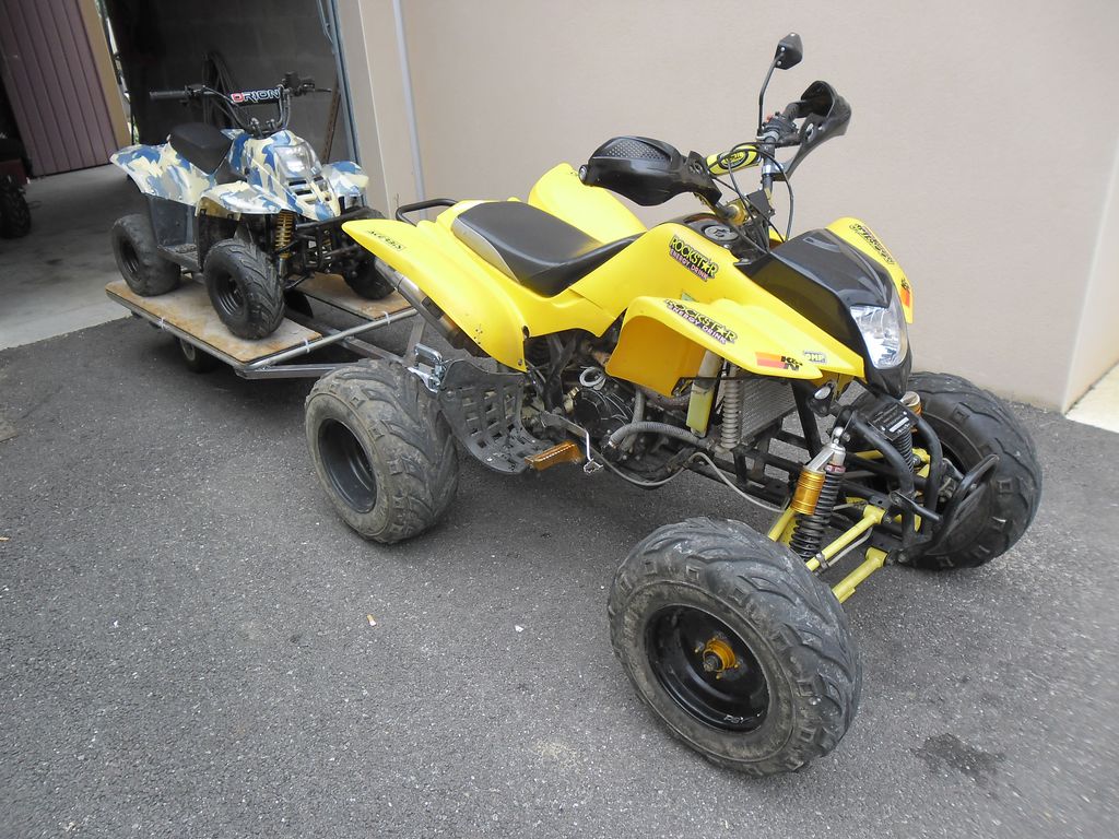

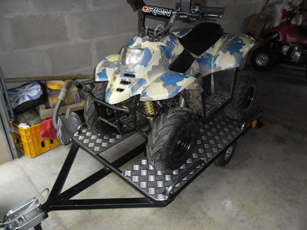

La remorque est presque fini , elle me permettra d'emmener le Bigfoot ou le Hummer dessus .

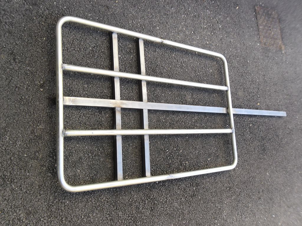

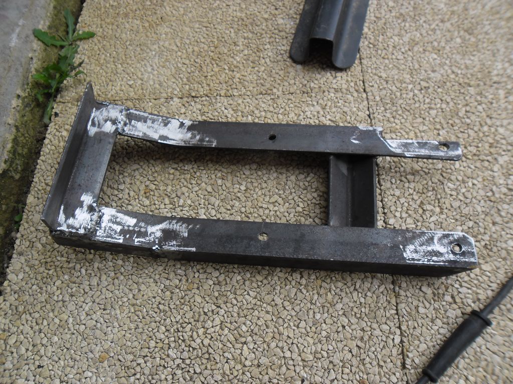

Voici mon tas de feraille de départ ( fait sur mesure pour le cadre )
Qui ma donné ça
Petits tests avec des planches en bois ( je n'avais pas encore mes plaques en alu )
J'ai finalement elargi l'essieu qui viens d'un pocket quad . Il mesurai 54 cm de large et maintenant il fait 74 cm .
Il me reste le cablage à refaire ( j'avais mis des fils simple pour les essais mais j'ai récupéré un cable ) , à mettre les triangles arriere , repeindre l'armature et les barres bleue en noir et à faire une buttée pour l'avant .
Je prévois de mettre un top case sur le timon

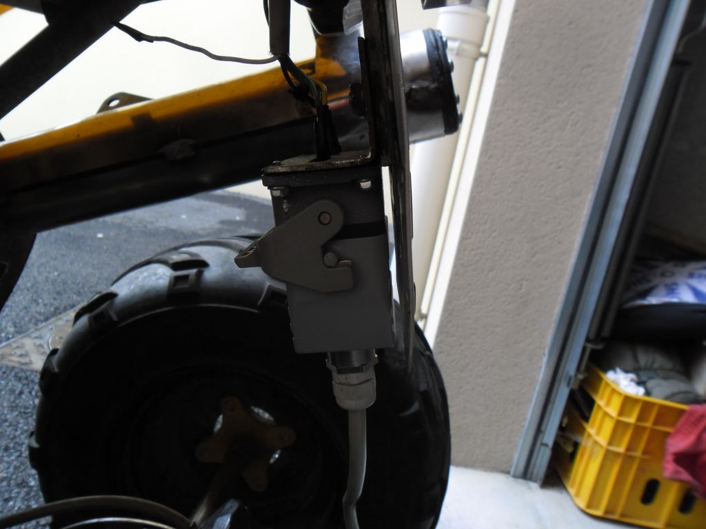

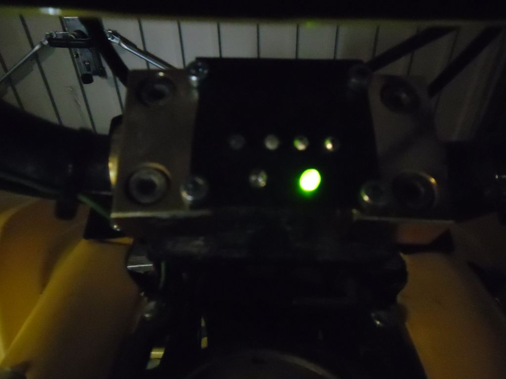

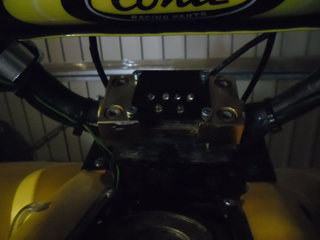

Niveau bricoles j'ai aussi refait un indicateur de rapport ... de départ j'avais juste mis point mort et marche arriere sur une petite plaque mais du coup j'ai refait le support et j'ai mis un voyant pour chaque vitesse . Vert pour point mort et rouge pour le reste , le tout en haute luminecence ( meme en plein soleil ça ce vois bien )

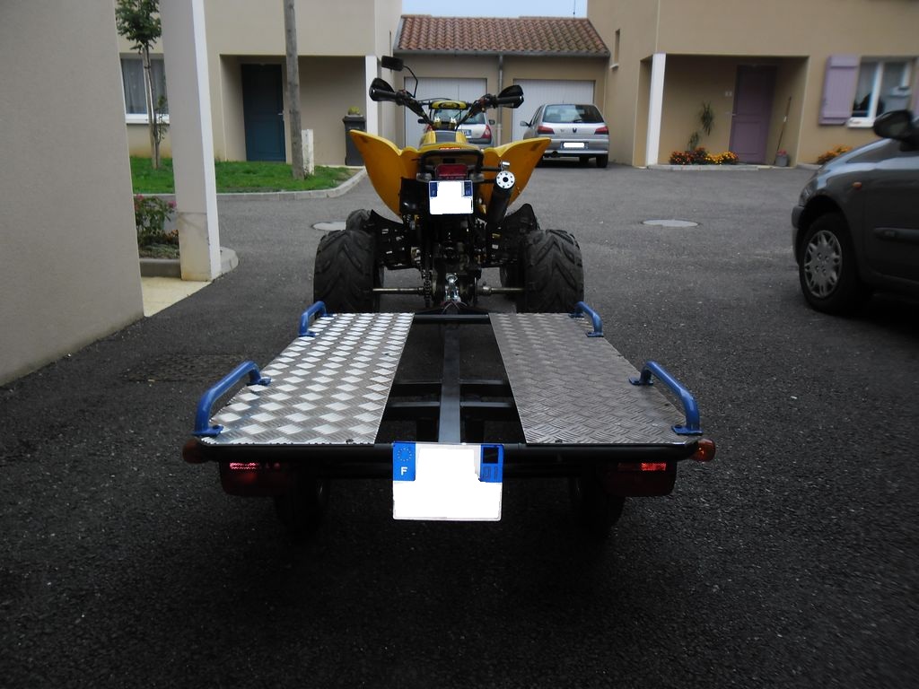

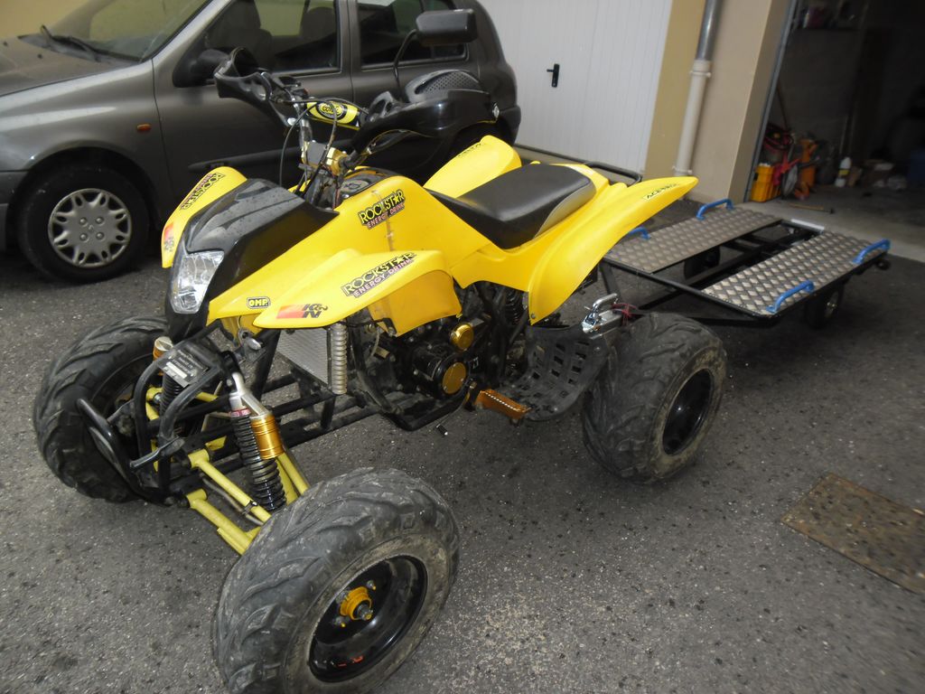

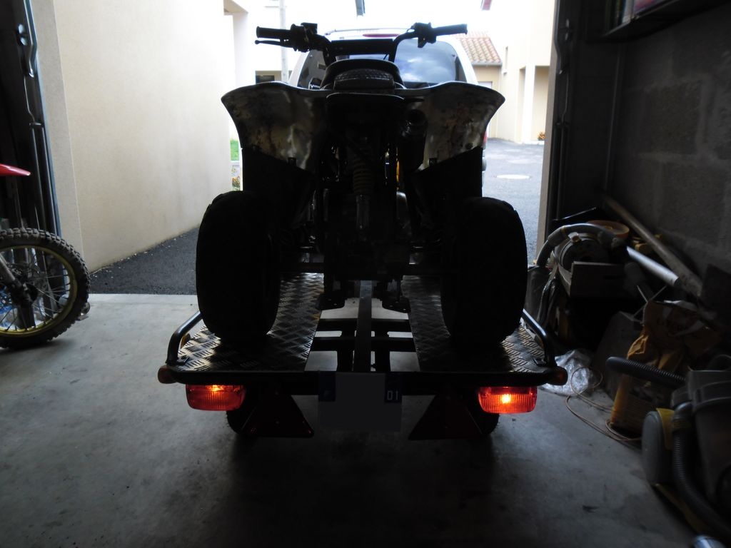

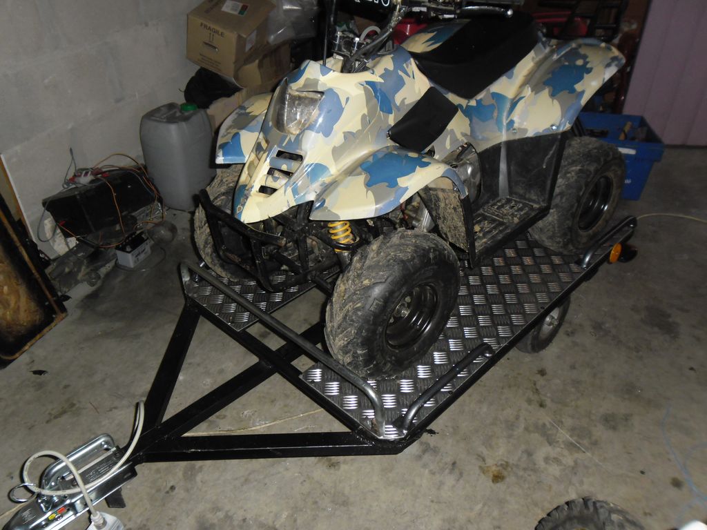

Cablage avec prise fini , reste la butée avant à faire ( tube cintré sur mesure en préparation ) et un coup de peinture . Je vais aussi mettre la plaque et les triangles sur une tole pour qu'ils soient moins vulnérables .

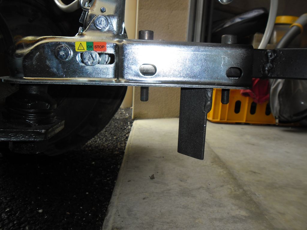

Je lui ai aussi fait un petit pied pour pas qu'elle repose sur l'attache remorque quand elle est par terre

Okay  nickel mais fait gaffe que le pied se plante pas dans les chemins

Le gros ecrou qui tiens la boule de l'attelage sur le dessous est legerement plus bas que le pied , j'ai fait expres de pas le faire trop grand  Mr. Green

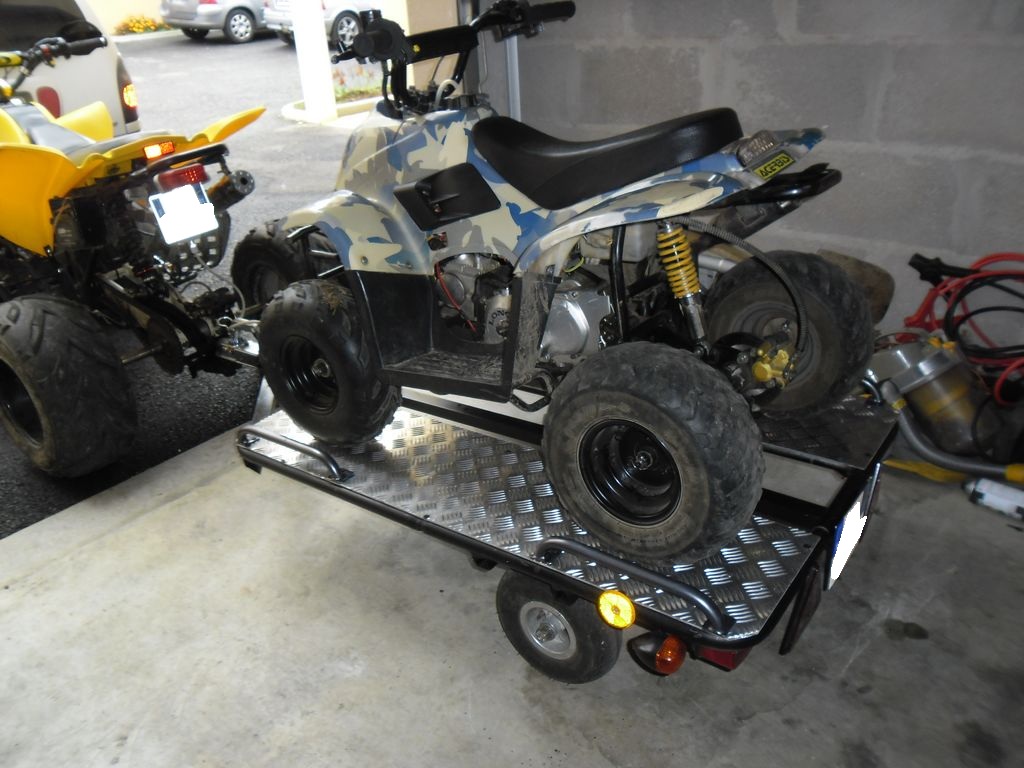

Je viens de finir la butée avant , plus qu'à la peindre ...
