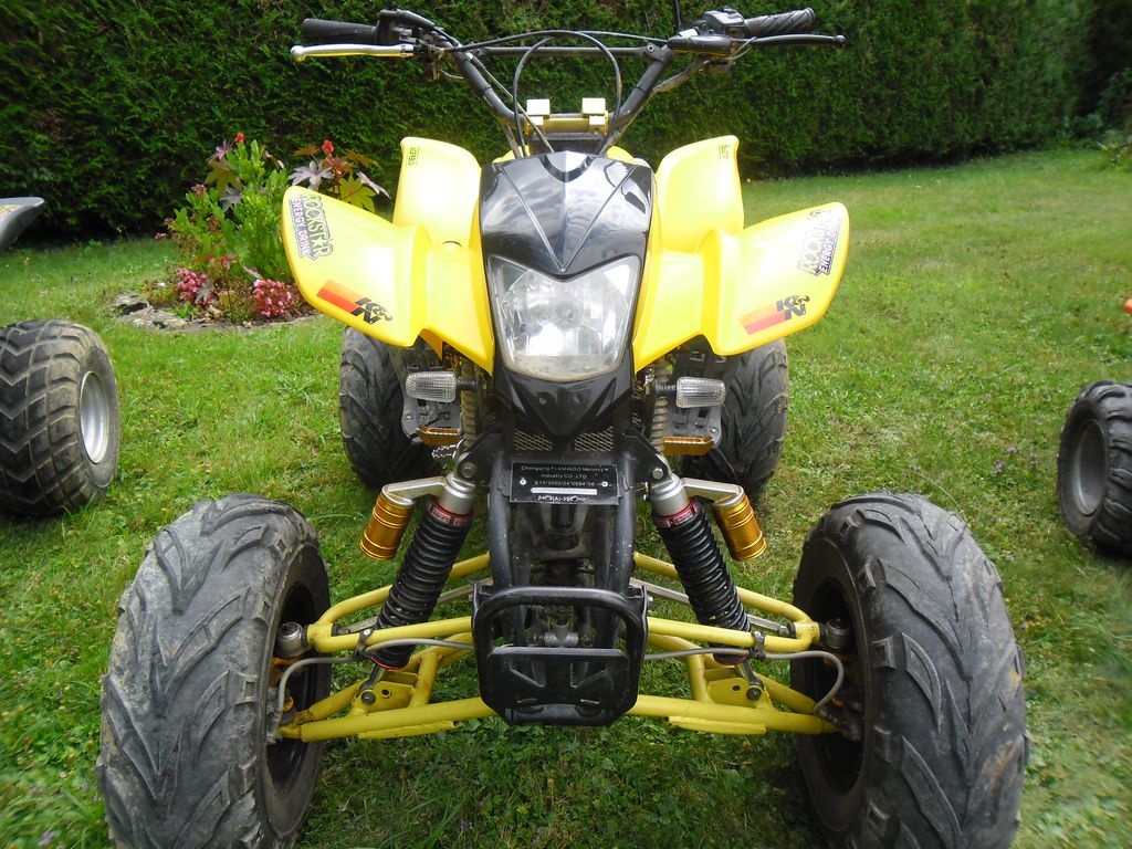

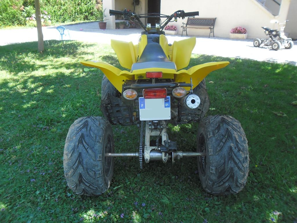

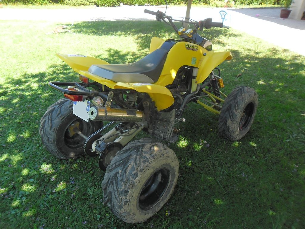

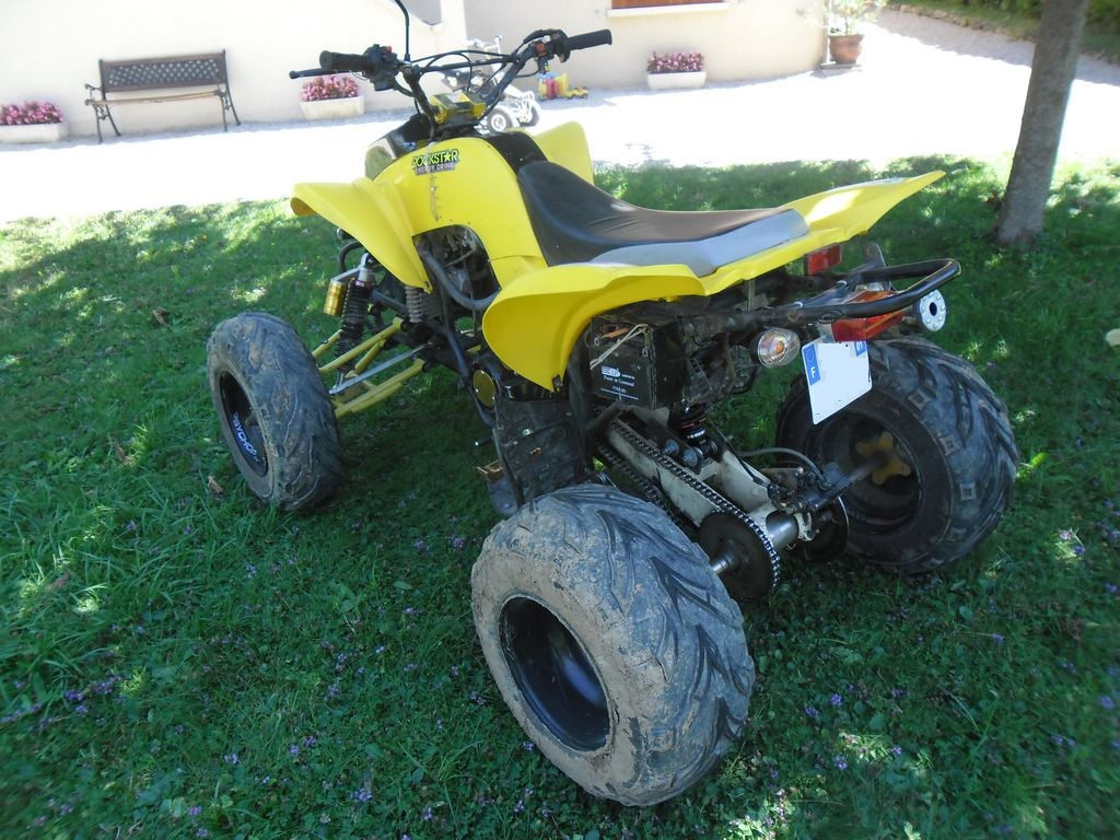

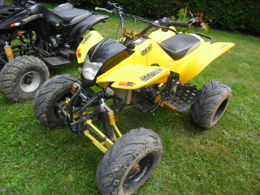

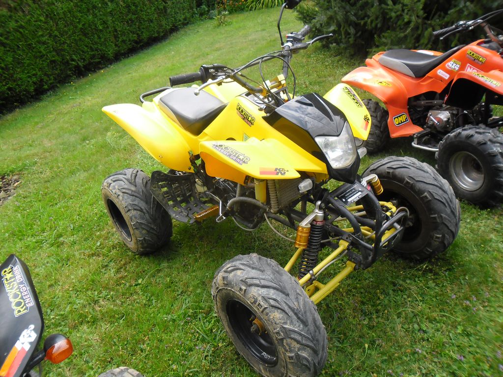

Bonjour .

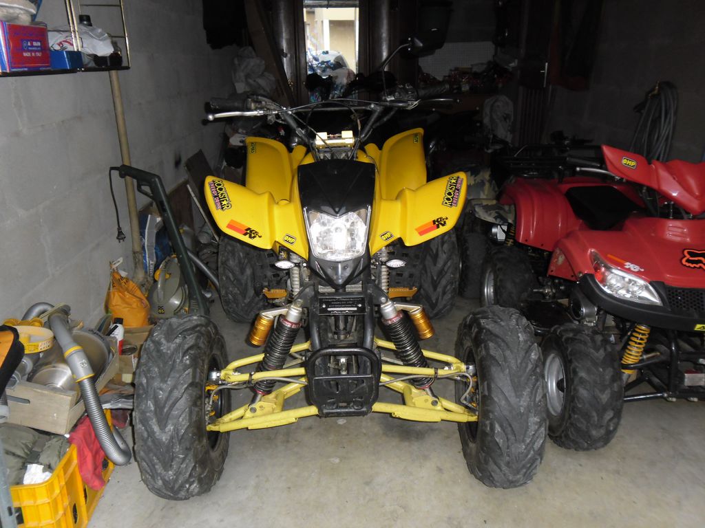

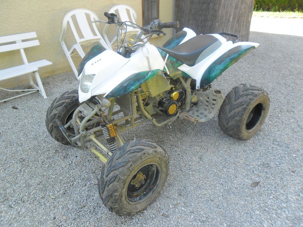

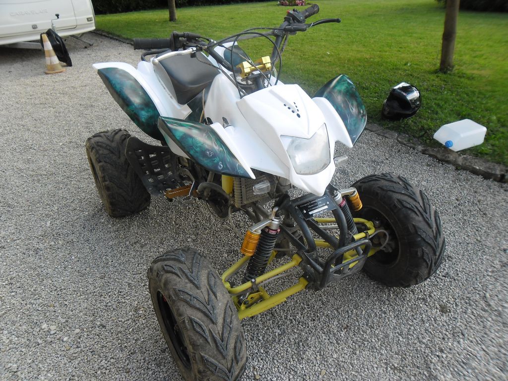

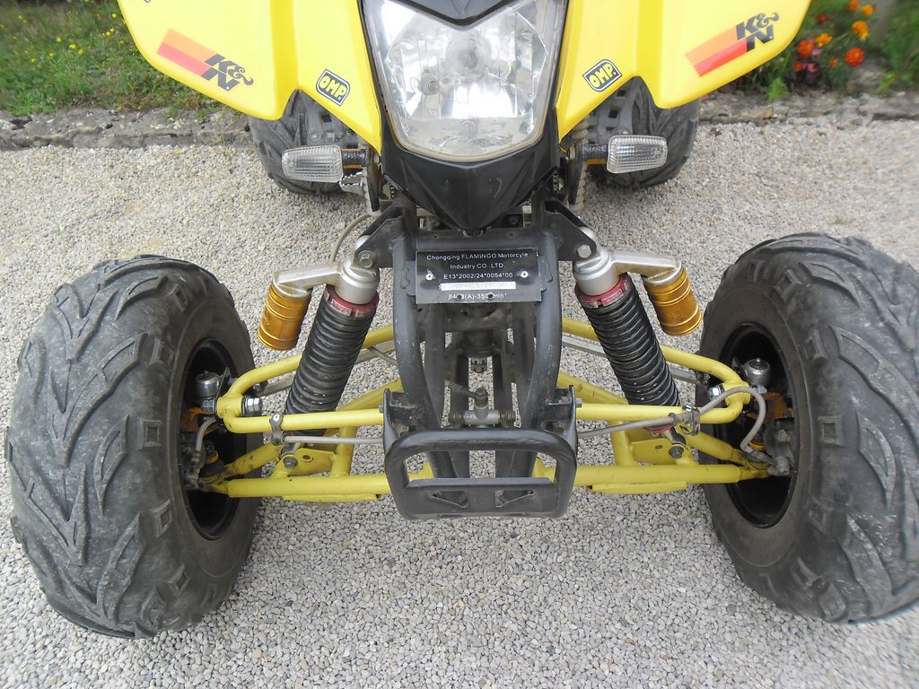

Voici mon p'tit quad que j'ai depuis début juillet . C'est un Dortan Psycopath 200 cc homologué , il est de 2007 .
Apres 2 ou 3 petites bricoles et un carbu neuf

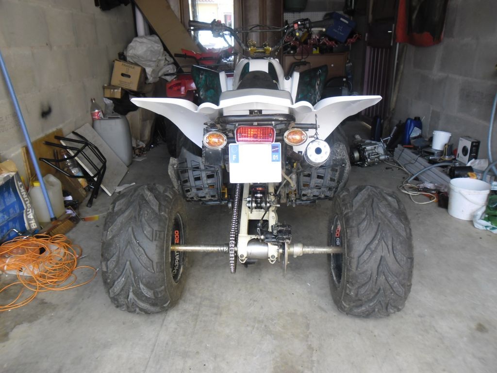

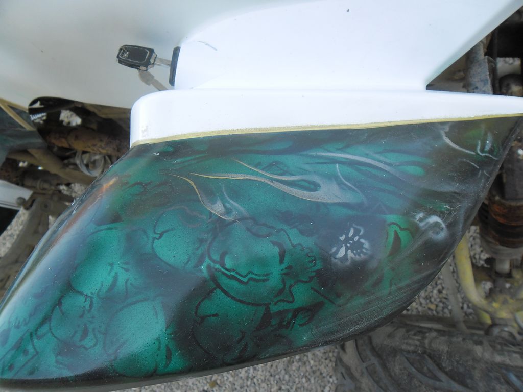

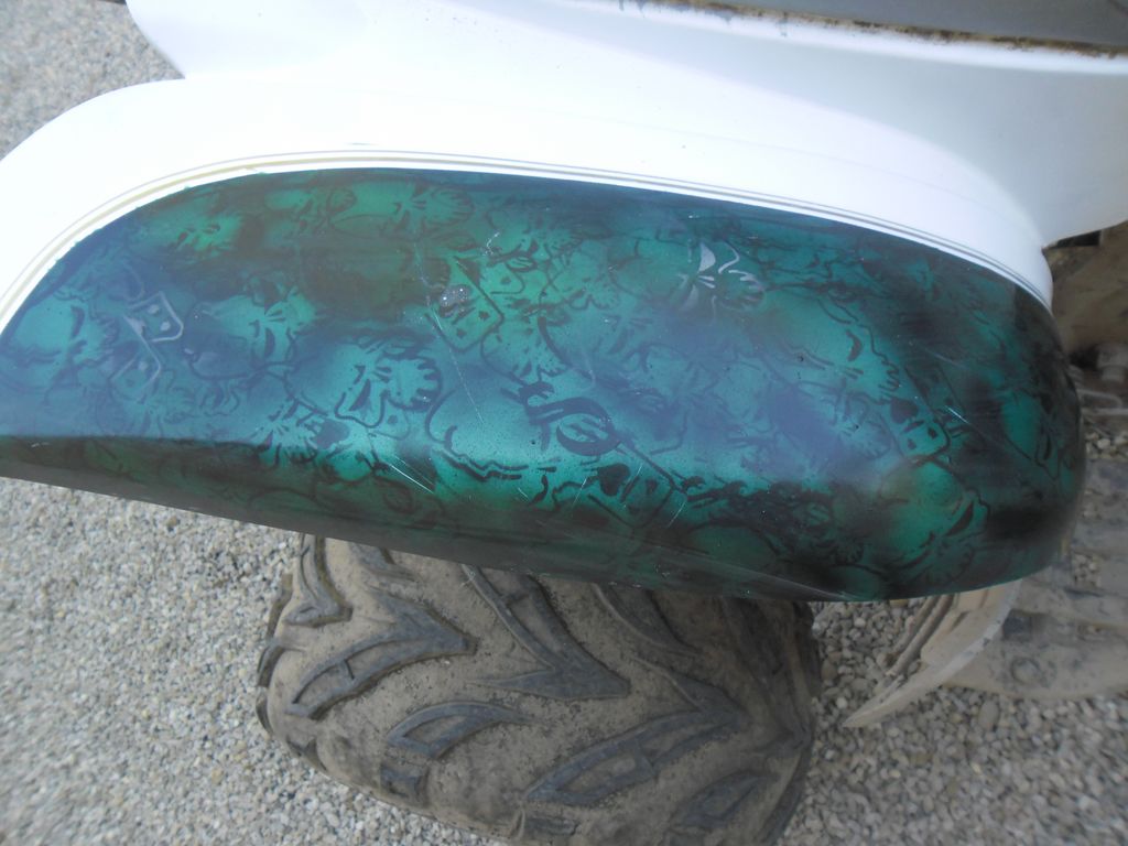

L'ancien proprio avais r'acheté des carénages blancs ( sauf bloc phare et cache reservoir qui ont été peints en blanc )
Les parties vertes sont peintes à l'aérographe
Depuis un peu plus d'une semaine je lui ai remis ses carénages d'origine que l'ancien proprio m'avais donné avec ( j'ai juste r'acheté un bloc phare et cache reservoir en noir )

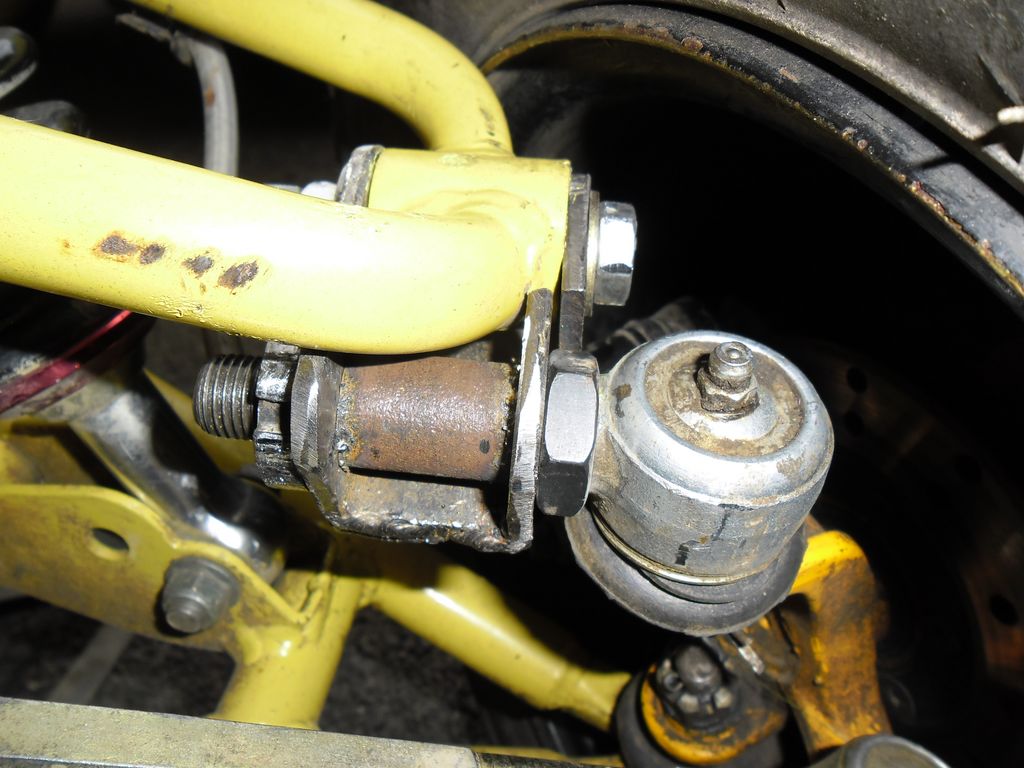

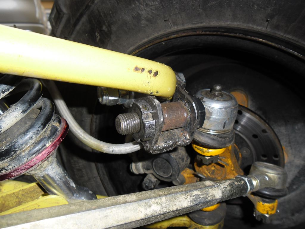

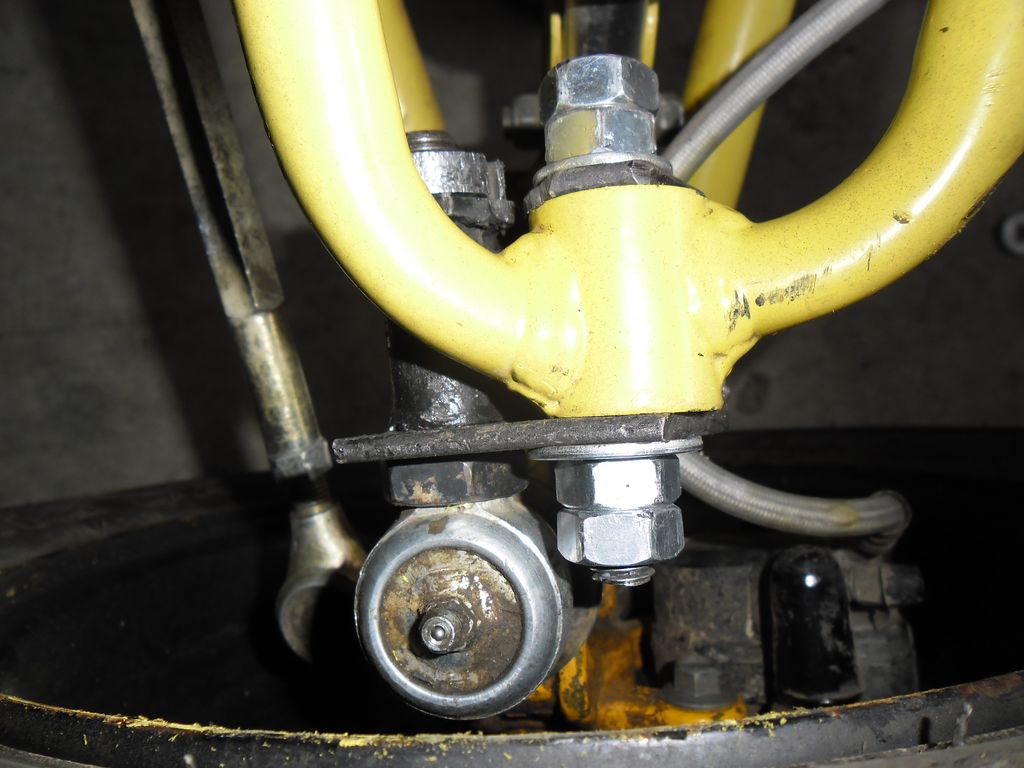

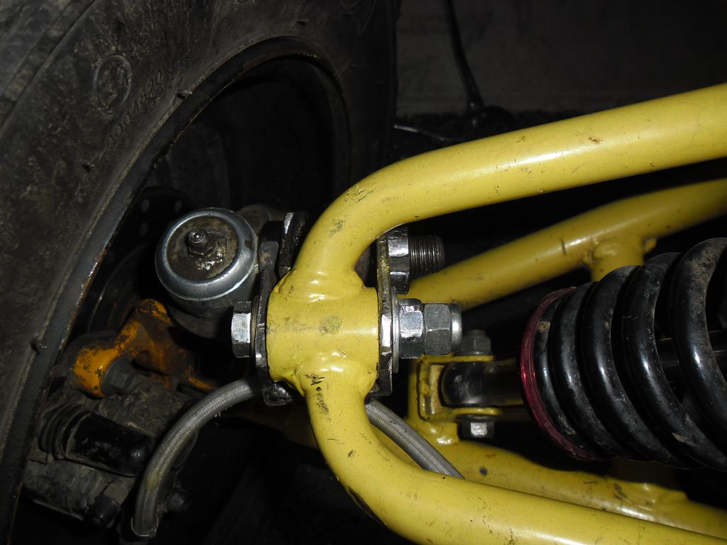

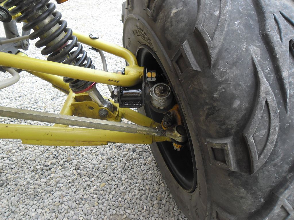

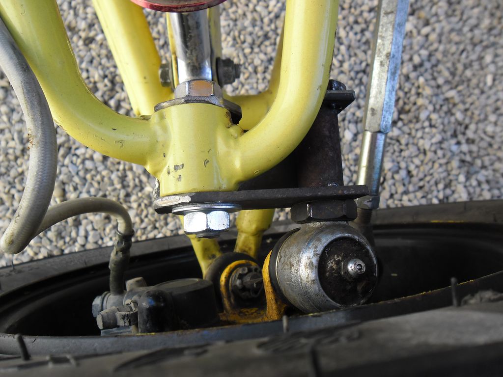

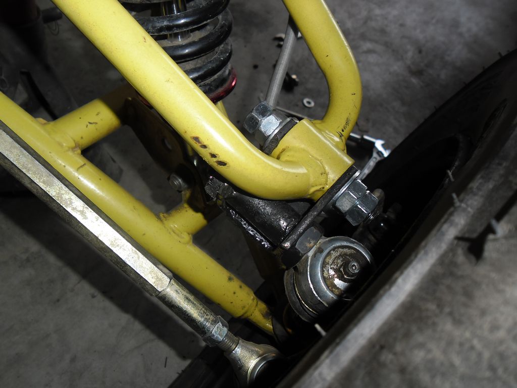

Au départ il avais un jeu dans la direction . Apres avoir changer les rotules et le roulement de la colone de direction il n'y a plus de jeu mais sur la route il était atteind du souci que la pluspart de nos quad chinois ont : délicat à conduire . Pas dans l'abus mais quand meme ...
J'ai donc bien cogité à la solution de notre amis Fantomas ( que je remerci au passage ) mais je ne voulai pas abimer mes triangles jaunes ... Je m'y suis mis cet apres midi et je suis plutot satisfait du résultat .
Je me suis servi de corniere de 30x30 et de tube ayant le meme diametre interrieur que l'axe de la rotule . Pour la visserie il faut que je récupere des bonnes vis chez mon beau pere car pour l'instant c'est des tiges filetées .

PostPosted: Sun 12 Aug - 16:49 (2012)    Post subject: [Psycopath 200] Reply with quote
 tu lui a redonné une seconde jeunesse.
Moi j'aurai laissé les carénages blancs et gardé les origine en rechange

PostPosted: Sun 12 Aug - 18:24 (2012)    Post subject: [Psycopath 200] Reply with quote
J'aimais bien en blanc mais je prefere quand meme en jaune et noir .
J'ai toujours mes carénages blanc si l'envie me reprend de le rechanger de couleur ...

Pour ce qui est de la modif a l'avant, ça modifie le comportement en quoi? ce serait utile sur un street? Je trouve le mien super stable mais seulement sur route bien plate, dés qu'il y a des petits dévers faut avoir des bon réflexes Rolling Eyes Rolling Eyes Rolling Eyes

PostPosted: Mon 13 Aug - 00:59 (2012)    Post subject: [Psycopath 200] Reply with quote
Avec la modif il est beaucoup plus stable , tu peu lacher le guidon en roulant ça ira droit sans dévier alors qu'avant meme en ligne droite fallai quand meme bien le tenir . Par contre je vais me refaire les memes pattes en plus courtes car je trouve la direction un peu dure . Plus il y a d'angle a l'axe de pivotement de la direction plus elle sera dure , j'ai du donné un peu trop d'angle par rapport a ce qui est necessaire ( décaler la rotule d'1 cm dois suffir , je vais tester ...)

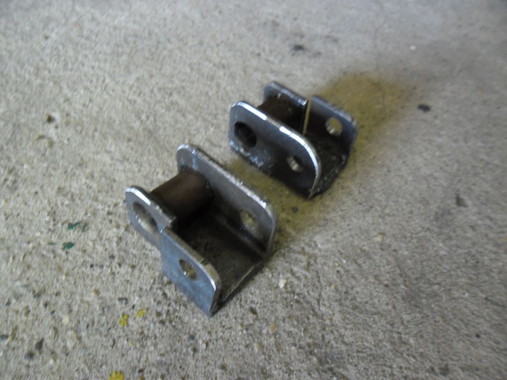

PostPosted: Mon 13 Aug - 20:34 (2012)    Post subject: [Psycopath 200] Reply with quote

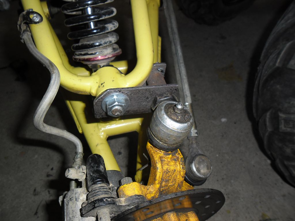

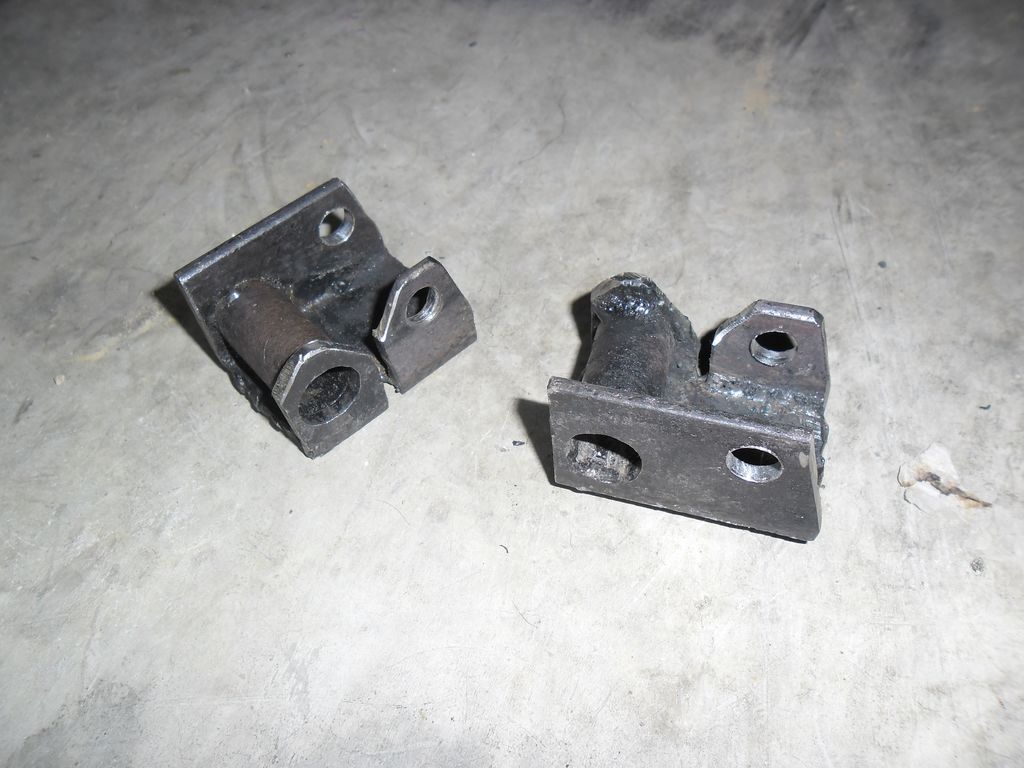

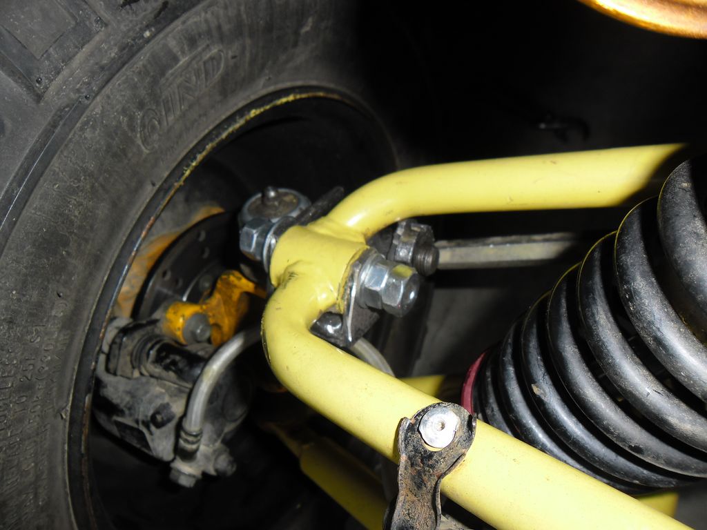

Au lieu de refaire des nouvelles pattes j'ai racourci celles que j'avais déja fait
Le comportement est toujours aussi stable qu'avec les pattes plus longues mais la direction est redevenue moins dure .

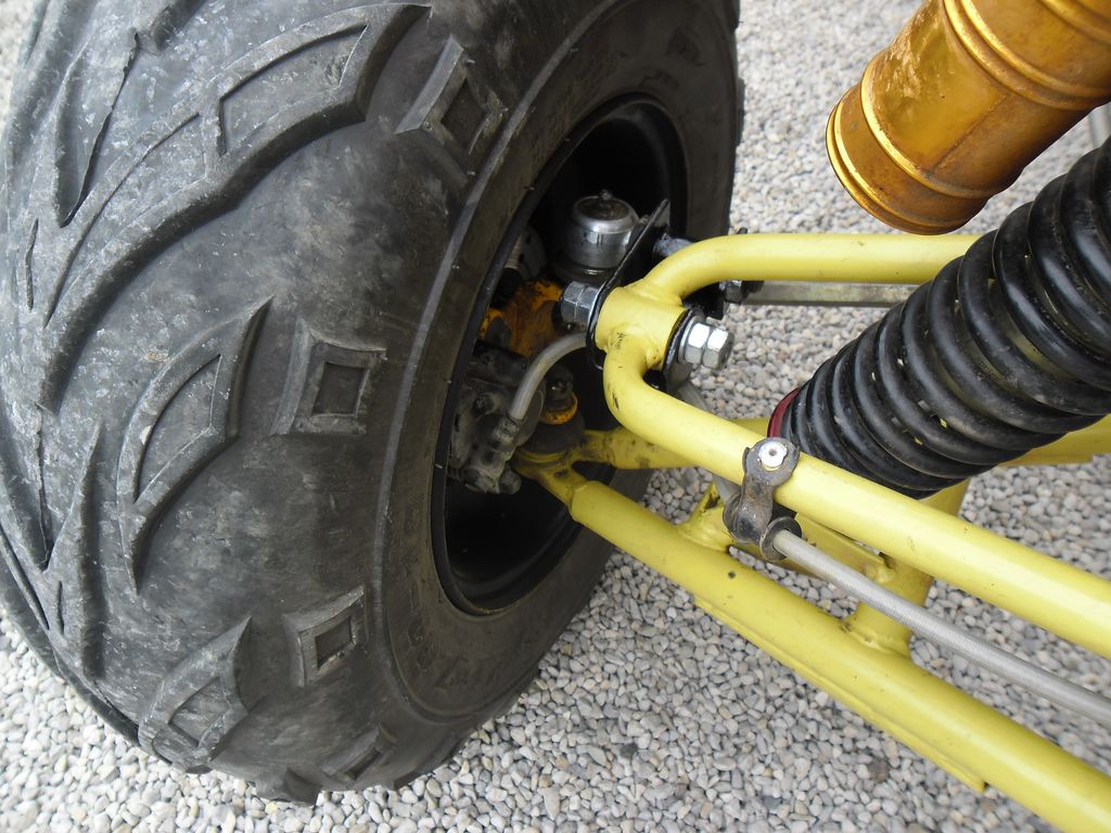

PostPosted: Wed 22 Aug - 20:07 (2012)    Post subject: [Psycopath 200] Reply with quote

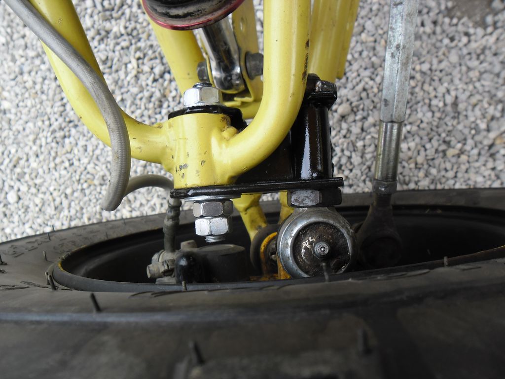

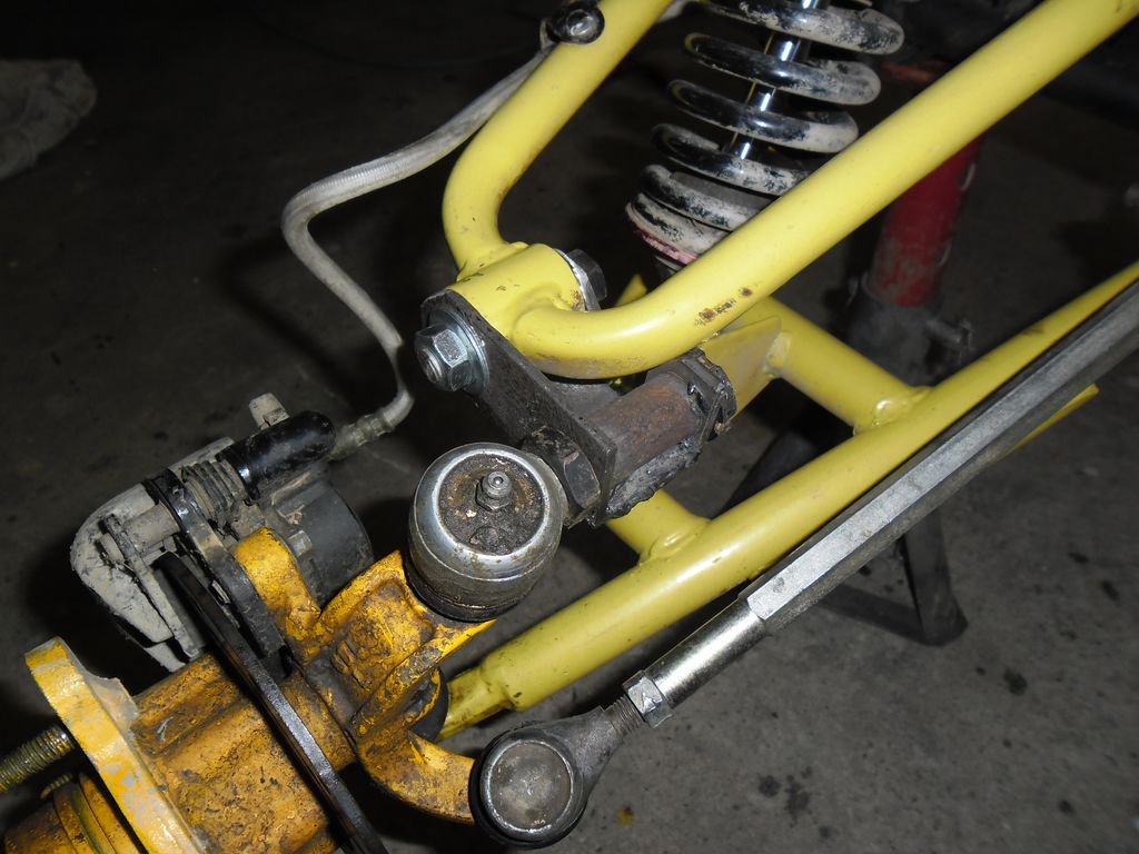

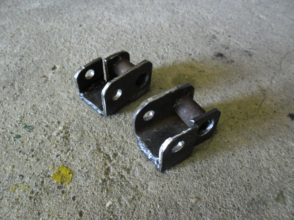

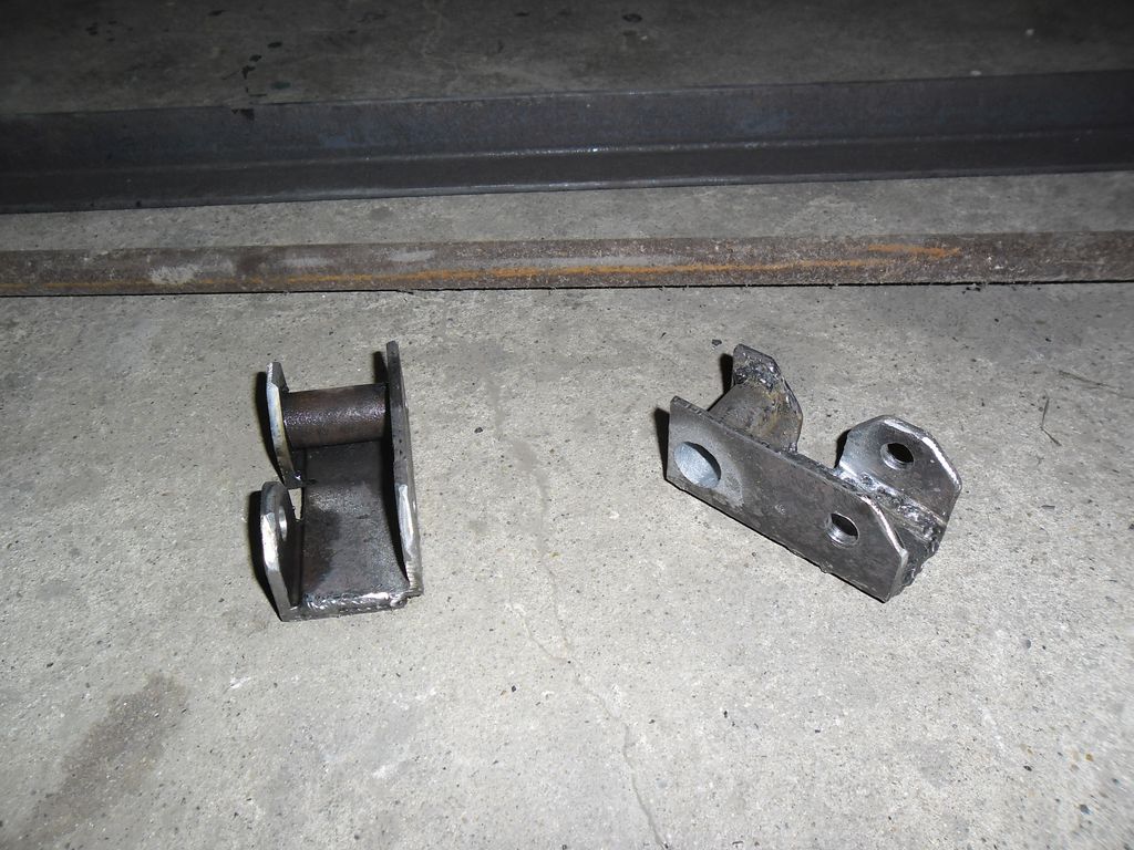

Du coup je me suis fait des nouvelles pattes .
Les dernieres que j'avais fait allaient bien mais je ne pouvai pas régler la rotule comme je voulai . Verticalement les roues étaient incliné à l'inverse des gordini et je pouvai pas les ramener plus ...
J'ai donc fait des nouvelles pattes avec un petit décrochement permettant de redonner leurs bonnes positions aux roues .
Test sur route et chemins tres concluants :)

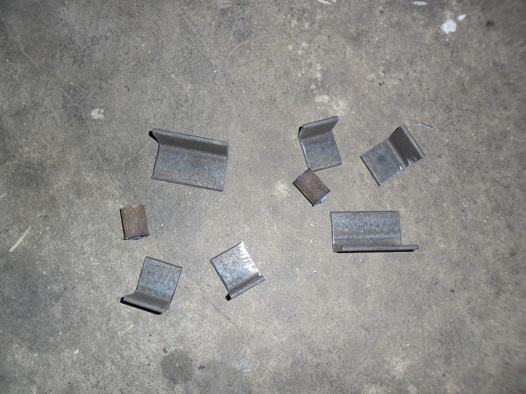

Débit des nouvelles pieces

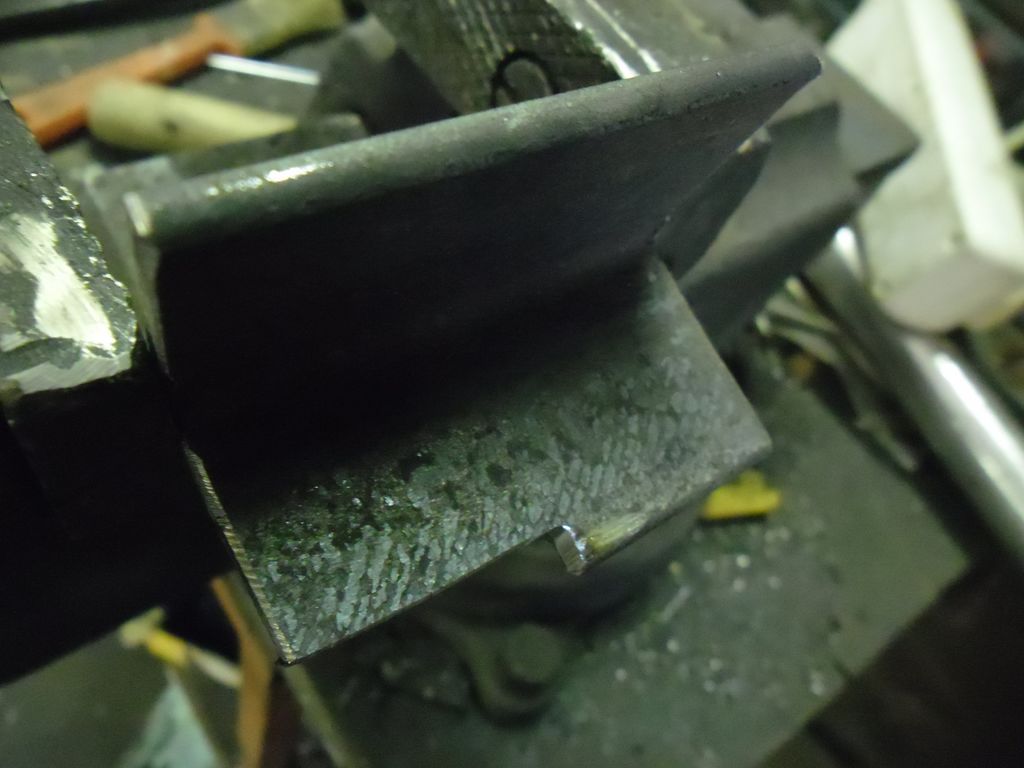

Petite découpe qui permettra de faire le réglage de la rotule
Et au final ça donne ça
Une fois monté
Plus qu'à les peindre
