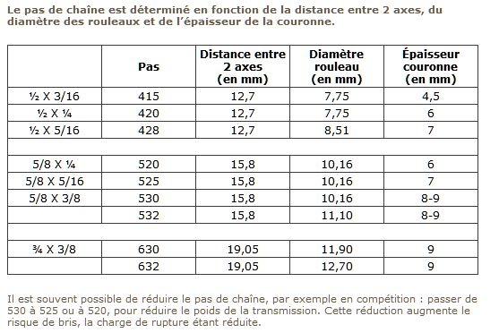

Ok c noté et merci à tous, par contre comment savoir quel "pas" est le bon pour les chaines au maillons sur Silverperformances...quant aux marques je vais essayer de trouver du temps ce week-end...et vous tien informé ...Bonne soirée
