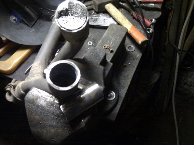

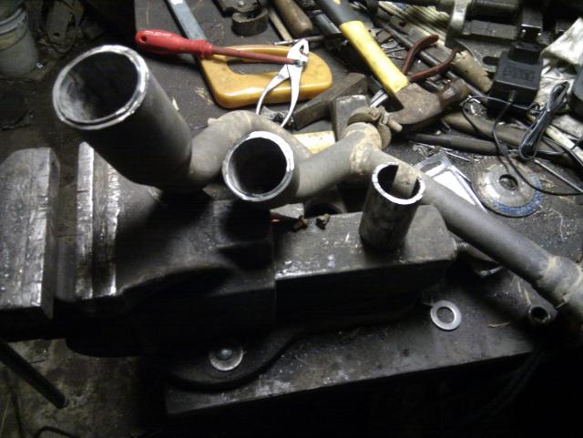

maintenant: débridage du collecteur étape par étape:
le morceau qu'on va attaquer ( Idea TRÈS important: faire une ligne au pointeau afin de ne pas se gourer quand on ressoude Idea )
Ensuite: on effectue la découpe
Vue avec et sans nid d'abeille:
sans le nid d'abeille et avec le tube que l'on va glisser dedans pour consolider le tout:

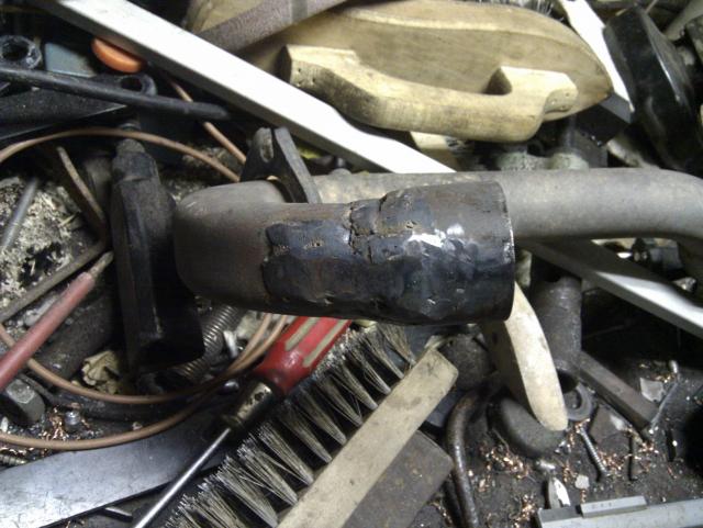

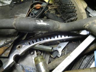

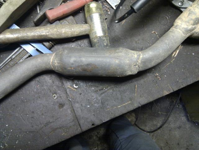

on regarde que ce soit bien droit puis on soude puis on fignole a la disqueuse et la limeuse a bandes:

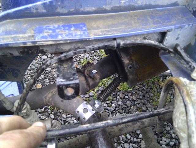

Suggestions pour améliorer la fiabilité de ces pots la:
Idea mettre des renforts au niveau du collecteur, partie moteur (chez moi, il se désoudait tous les 200Km Evil or Very Mad ) :
Idea faire un "Système D" avec un ressort pour que la buse du silencieux tienne dans le collecteur (chez moi il s'enlevait tous le temps Evil or Very Mad ):
Maintenant le pot vide, je sent que le guidon me tire plus vers l'avant, niveau vitesse, je ne sais pas, je n'ai plus de compteur ni de compte tours
Voila fini, a vos claviers Okay

Tu va bien faire baisser la temperature de ta culasse avec le nid d'abeille en moins.
Ta soudure a l'air propre, moi jen'ais jamais reussit à le ressouder, j'en ait fait un autre

merci, pour ce qui est de la soudure, c'est du placage a l'arc avec du 3.75 et 100A, quand je fessait des trous je les rebouchait et je disquait entre chaque soudure Arrow ça prends du temps mais c'est pas impossible Okay
