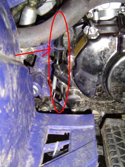

Bonsoir à tous les quadeurs.
PB : 200 stiieb de aout 2008 avec seulement 90 kms au compteur.
Le feu stop ne fonctionne plus ni avec la pédale de frein, ni avec la poignée au guidon. Ampoule ok.
Quelqu'un peut-il me dire si il y a 1 ou plusieurs contacteurs et à quel endroit.
Merci de votre aide.

Salut,
Oui tu dois avoir un contacteur.
Il doit etre relié a la pedale de frein, par un ressort.
Vérifie si il est toujours branché, et si le ressort est toujours present.
une tite photo
Kerglas repare, kerglas remplace

Merci kerglas pour cette photo, j'y regarderai demain à la lumière. Mais est-ce que ce contacteur sert aussi pour la poignée au guidon ou y en a t'il un autre ?

et un contacteur sous le levier de frein...
mais regardes plutot les fils qui arrivent au feu arriere...
